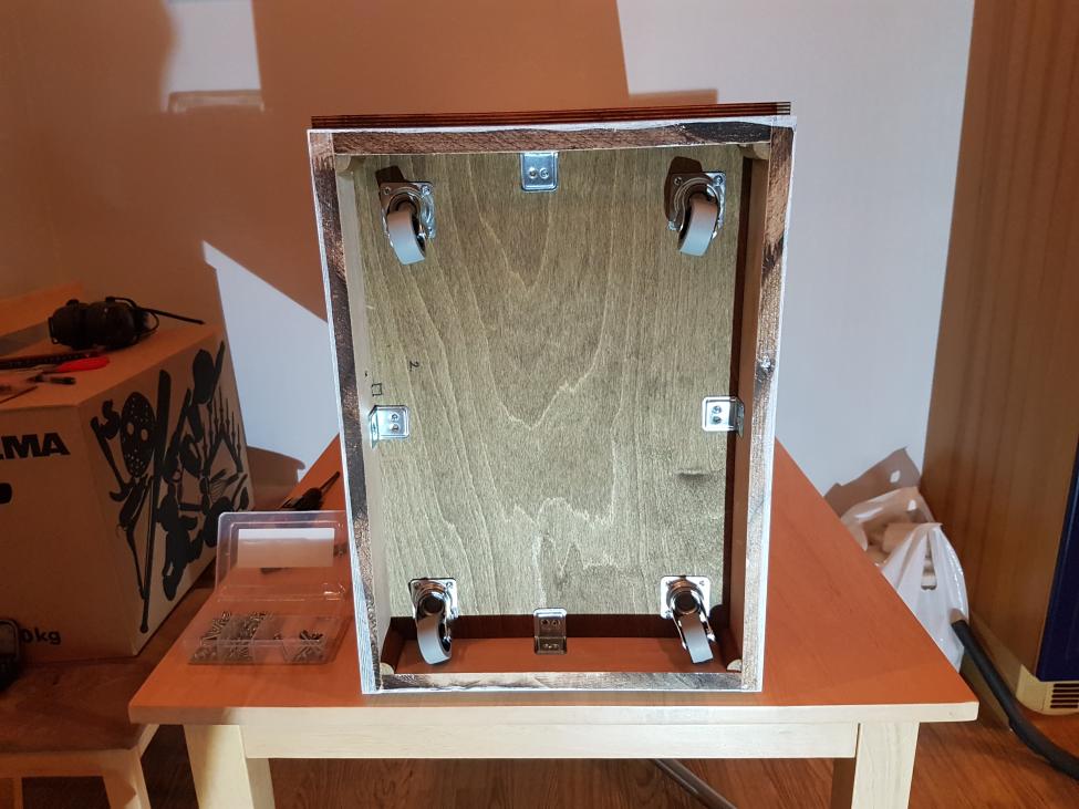

    Er veldig glad for at jeg satt disse på hjul, gjør det litt lettere å flytte rundt. Er noen svære småtasser dette. :cool:
    Sokkelen skjuler hjulene fint.

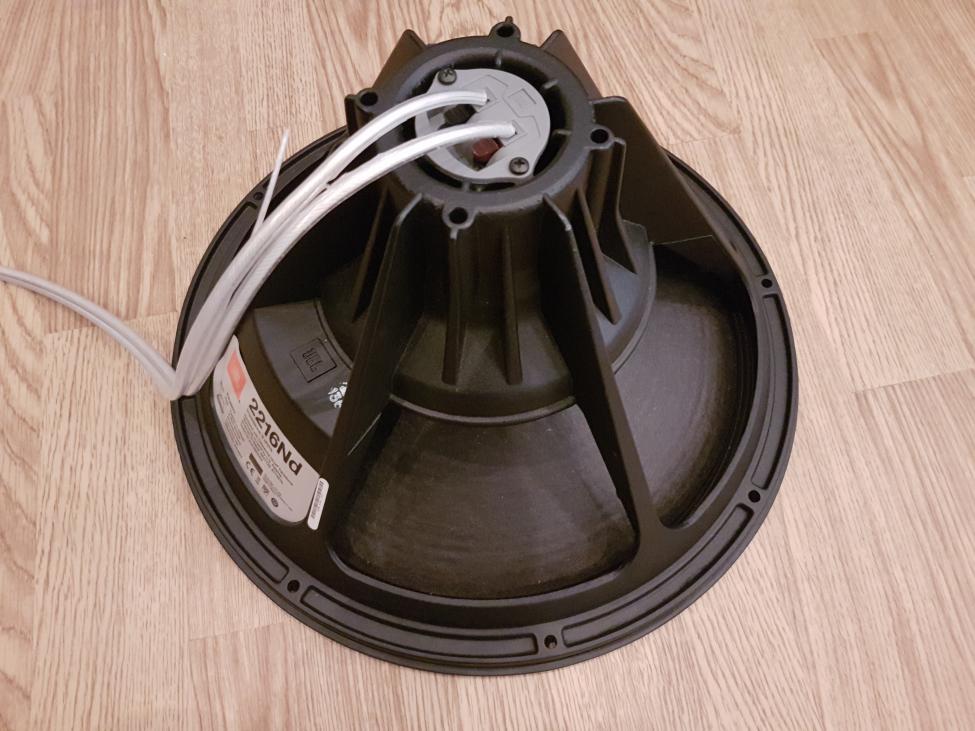

    Siden målinger og dsp justeringer ble satt på vent tenkte jeg i går å finne ut av en ulyd i den ene wooferen. Det har vært en liten ulyd i denne fra dag 1, som virker å komme fra opphenget. Trodde det først var fiselyder som gikk via skrue-hullene så monterte skiver under boltene og etterstrammet. Når dette ikke hjalp plukket jeg ut elementet fra kassen og testet i "free-air". Samme ulyd da...
    Har sendt mail til speaker exchange, men er ikke særlig optimistisk ift. reklamasjon siden det nesten er 2 år siden jeg kjøpte disse. Ser ingen åpenbare skavanker på elementet, så dette er for meg ganske mystisk.

    Sheit! Subber spole når du trykker på membran?
    tofter
    21.02.2006
    720
    508
    Nei, heldigvis ikke.
    Det virker til å stamme fra selve opphenget. Men jeg begynner å lure om det kan forplante seg gjennom konen også, fra et annet sted. Skal sjekke om limet på spider sitter som det skal når jeg kommer hjem i dag.
    Skikkelig dritt egentlig, fryktelig sjenerende lyd selv om det hovedsakelig er ved større bassutslag det gjør seg gjeldende.

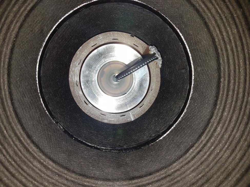

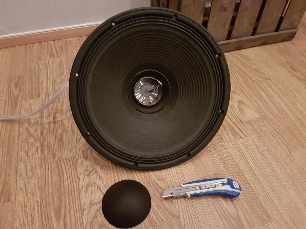

    Har nå saumfart elementet opp og ned; sjekket alle limfuger, klemt på opphenget og spider mens det spiller og i det hele tatt sjekket alt jeg får sjekket. Uten å finne noen åpenbar årsak for denne skurringen. Det endte med at jeg satt kniven i elementet (grøss, ingen god følelse..) og fjernet dustcap, for det høres ut som at lyden forplanter seg derifra. Ser at polstykket (?) ikke er helt sentrert, men det skraper ikke borti. Problemet må ligge bak spider, tror jeg.
    Speaker exchange har tilbydt meg en god pris på nytt element så jeg kommer til å takke ja til dette. Får bare bla opp og skylde på egen naivitet, kommer til å teste alle elementer ved annkomst heretter...

    Etter ytterligere testing tror jeg det er det usentrerte polstykket som forårsaker ulyden, elementet har sikkert fått seg en trøkk under transport..
    Tipper at ubalanse i magnetfeltet påvirker voicecoil så det oppstår resonanser, som forplanter seg videre i membranet.
    Når jeg har fått det nye elementet får jeg eksperimentere litt mer, må ha lyd i mellomtiden :)
