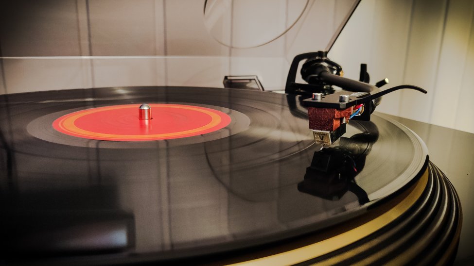

    Skal vi se, picup'er jeg har til min Turn5:
    Da er det bare å gjette hvilke pickup'er vi ser her.
    alfao
    22.10.2007
    426
    122
    Hakke peiling😊 ortofon black ihvertfall. kan du si noe om hver av de?

    Tilnærmet en Technics må vi vel kunne si, og svært solid. Reagerer svært positivt på ulike pickup'er, også de dyre. Den er driftssikker, har en god tonearm og i prinsippet alt man kan ønske seg. Det kan fort bli mye dyrere å oppgradere, uten at det blir bedre i større eller mindre grad.
    Den øverste der er en litt eldre MM Clearaudio Virtouso Ebony Wood. Den er retippet med ukjent stylus men trolig elliptical, og gir en varm og detaljert lyd med transparens, og dybde i bassen. Nummer to er en MM Ortofon 2M Black, Shibata diamantnål, meget detaljert og svært transparent med en mer analytisk tilnærming og dybde, og er mer stram i bassen sammenliknet med Clearaudio'en. Den tredje er en MM Audio Technica AT-VM95SH, Shibata diamantnål, den likner 2M Black med sin detaljerte og transparente lyd men har en varmere signatur og en tanke mer fylde i bassen. Den fjerde pickup'en er også en Audio Technica, en MM AT-VM95ML med Microlinear diamantnål. Den har mer varme i lydsignaturen sammenliknet med ML-utgaven og er mindre analytisk, men fortsatt svært transparent og detaljert. Til slutt har vi Denon DL-110 som er en high output MC med nude elliptical diamantnål. Detaljert i lyden uten at mellomtonen stikker seg fram og gir litt varme og fylde i bassen, og mer i på nivå med AT-VM95SH enn ML-utgaven.
