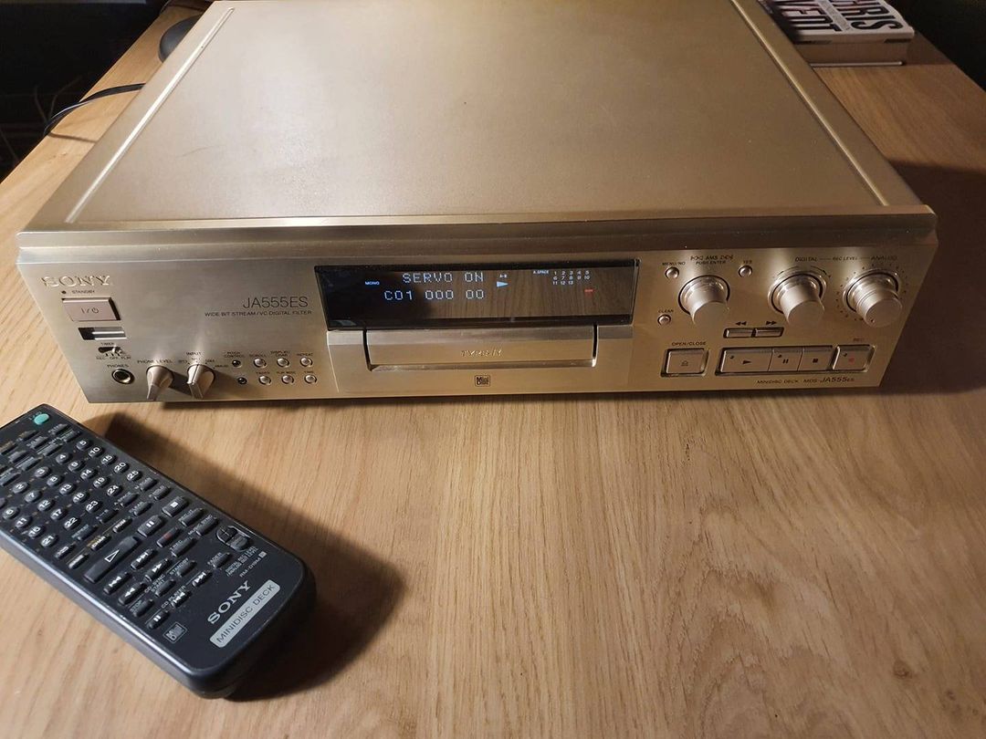

Hiver meg på denne tråden. Står en MDS-JA555ES i skapet her som også trenger service....
