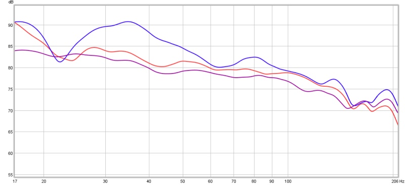

    Legger opp alle tre frekvensgangene
    Alle målingene er gjort med begge HT samtidig. Mikrofonene er ikke flytta og står midt imellom sideveggene, med mikrofon i ørehøyde.
    Den Blå kurven er med 8033s aktiv
    Den Røde kurven er med 8033s tilkoblet, men i bypass
    Den lilla kurven er med subbene koblet rett i forforsterker.
    Sålang jeg kan se så jobber ikke de to boksene godt sammen. Og jeg kjører nok uten 8033 boksen. Tenkte å teste den til filmbruk. Og det er godt mulig den jobber bedre på egenhand. men sammen med DualCore så er den ikke bra. Alle gainfilterene på 8033s ( den har 3 ulike lift funksjoner ) var av.
    Kommentarer.....?

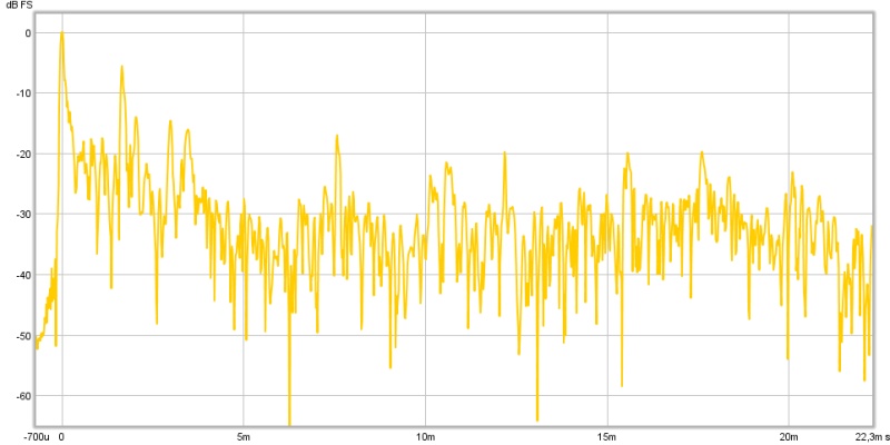

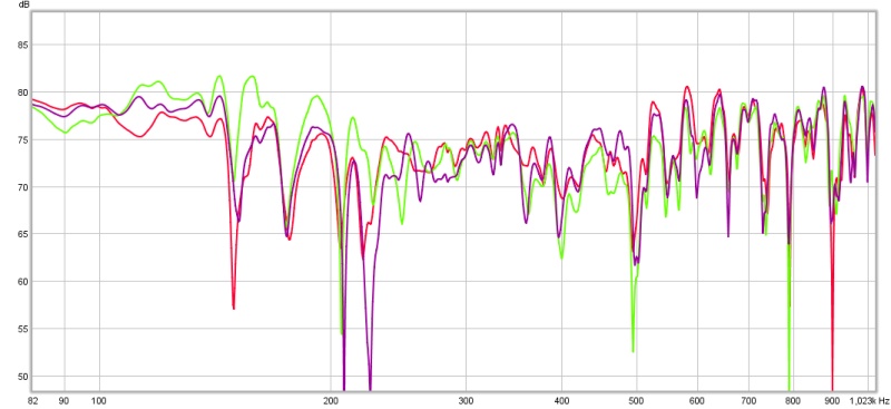

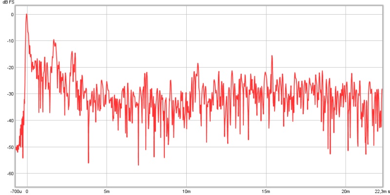

    I forsøket på å finne den toppen på ETC målingen rundt 16ms så satt jeg opp to plater helt inntil høyttaleren, mellom HT og dens sidevegg. Jeg fant hvor den refleksjonen kommer fra, men de på frekvensgangen.
    den røde kurven er høyttalerene uten den 10cm plata noen plass ved høyttaleren.
    den lysegrønne er med plata, helt inntil høyttaler, og jevnt med veggen og ca 55cm fremom elementene.
    den lilla kurven er med plata trekt ut til siden slik at den står i førsterefleksjon på sideveggen.
    Det er i området 140-240 hz jeg ser på nå.
    Vil dette bety at Chelloene mine er laget for å stå omtrent inntil sideveggen?

    Forska litt videre på dette her. Og fjerna Auralex platene i førsterefleksjon nærmest høyttaler. Har to buer, der den første er buden til venste og høyre side hører til ventra og høyre høyttaler. Bue nr 2 er motsatt, dvs venste delen er førsterrefleksjon av høyre høyttaler diagonalt i rommet.
    Når jeg jeg ferna begge buene på kneveggen, og dippen rundt 160hz er borte. Men nå øker ECT rimelig mye på to plasser. Aner ikke hva jeg skal gjøre. Blir bra med besøk imorgen Johnny. Trenger noen gode ører.....
    Skal legge ut bilder av målingene om litt..

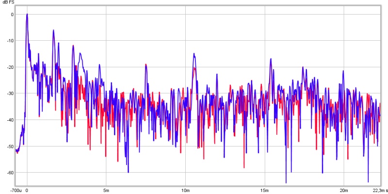

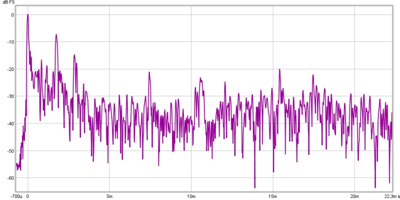

    Her er frekvens og ETC med og uten plater i førsterefleksjon.
    Rødt er med plater, blå er uten...
    Nå skjønner jeg innegting...

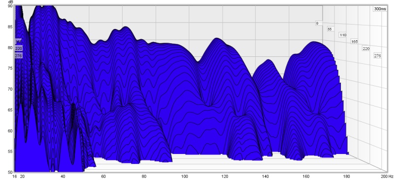

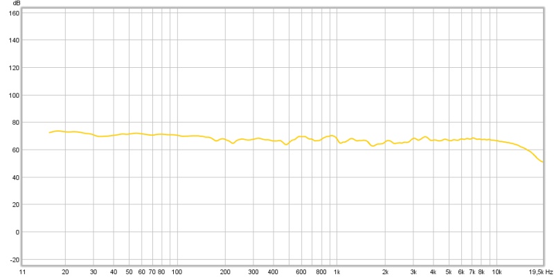

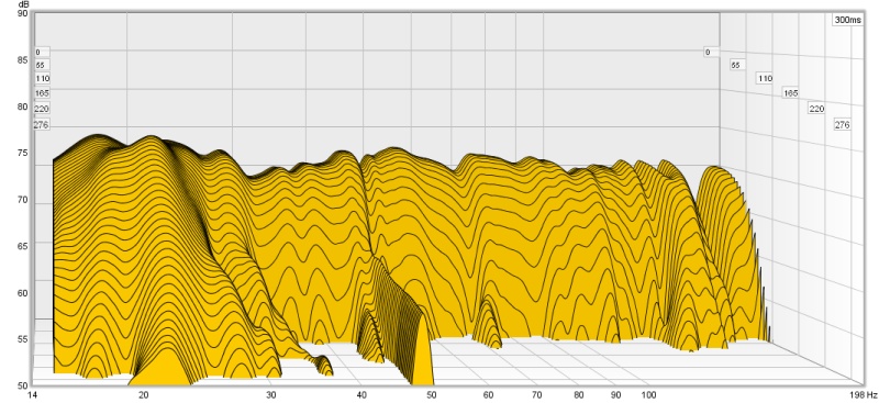

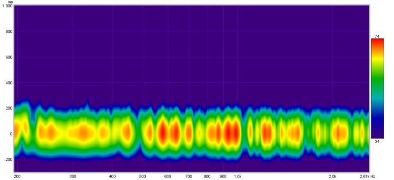

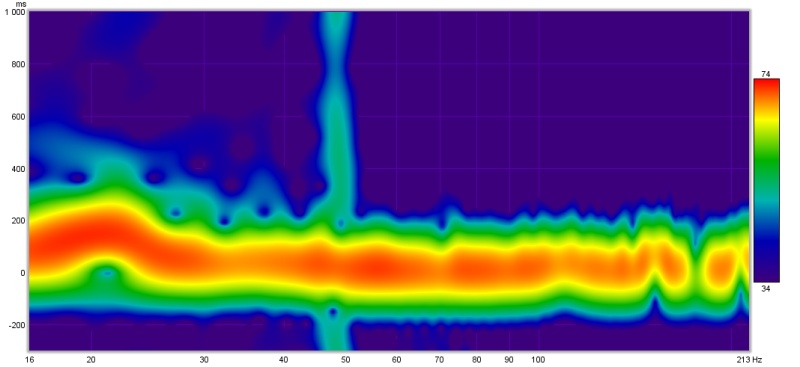

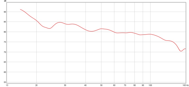

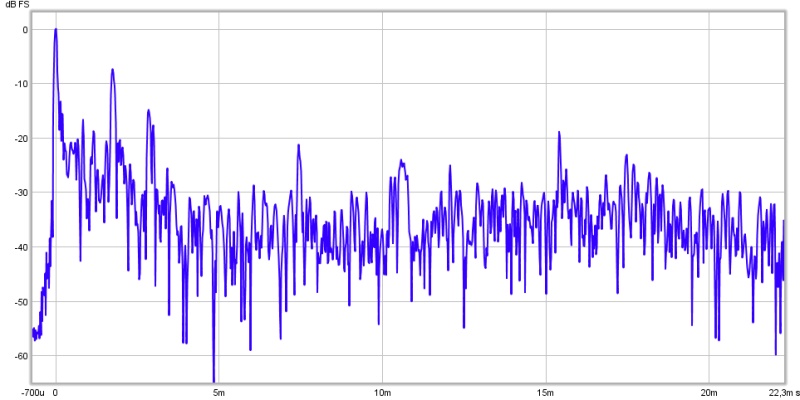

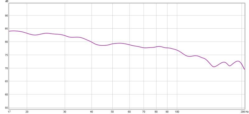

    Her er sluttresultatet:

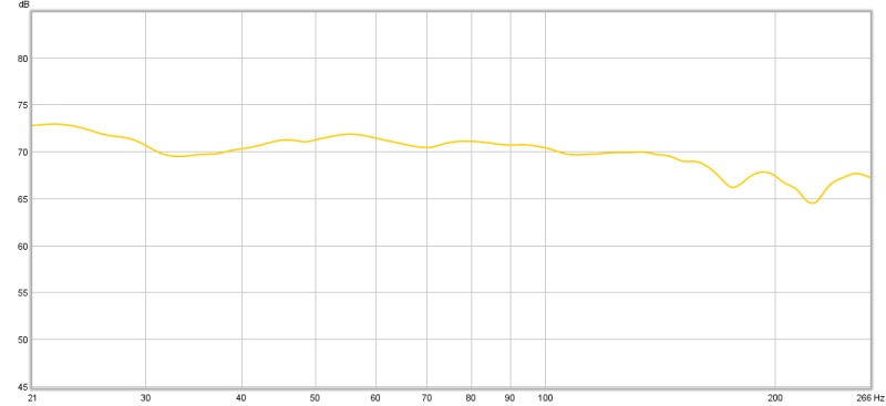

    Bassen
    Hele frekvensgangen

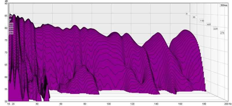

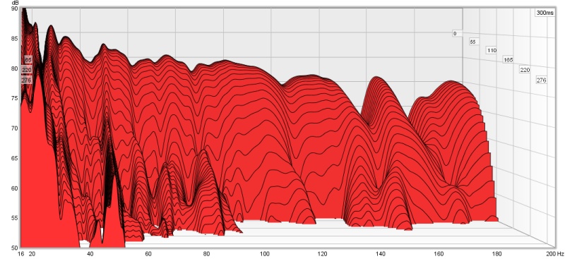

    Vannfall i bassen
    Spectogram opp til 200hz, hva i pøkkern som skjer der ved 50hz er rart, men som man ser på vannfallet, så er det en stående bølge i rommet.
    fra 200 til 2.6kz

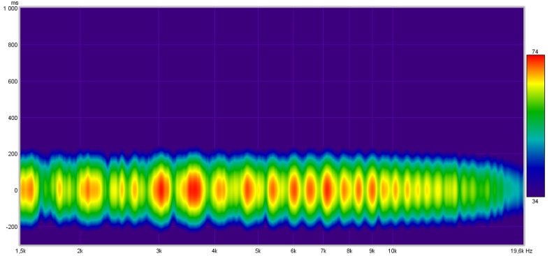

    hele veien opp
    Etc de 20 første ms.
    Problemet på ca 2,5ms, den høyeste peaken er sofaryggen. ved 2.7 er sofaputa. de to mellom 3 og 4 ms er refleksjon fra gulvet og sidevegg.

    Dette ser supert ut, rimelig tørt med god kontroll. Lurer på om den 50Hzen er støy fra ett eller annet for eksempel en trafo?
    Dere får kose dere skikkelig med musikk og målinger i kveld, mens jeg må slite med 25grader og sol i sunny California:cool:
    Det er ørlie med brum i forsterkeren ja, men den er ikke hørbar fra sweetspot. Kanskje mikrofonen plukker den opp. Rart at den skal være så smal med alikevel såpass kraftig.

    50hz'en tilhører ganske sikkert støygulvet i rommet. Du kan jo bare ta noe målinger med høyere volum, for å se om forskjellen mellom måling og støy øker med samme nivå
