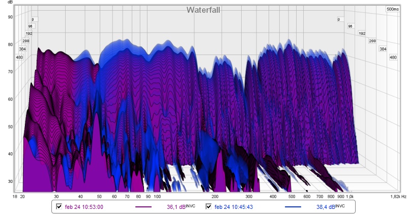

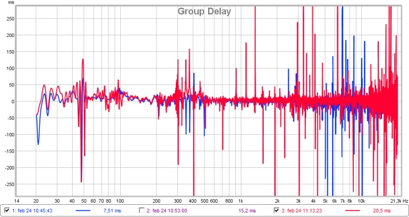

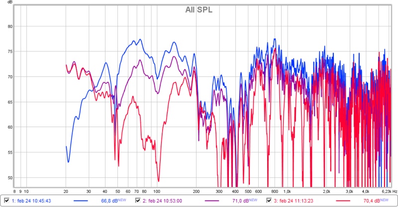

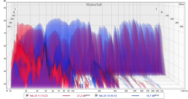

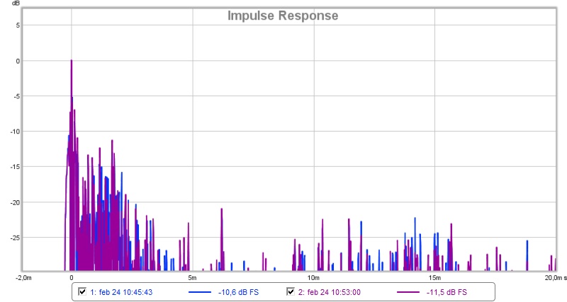

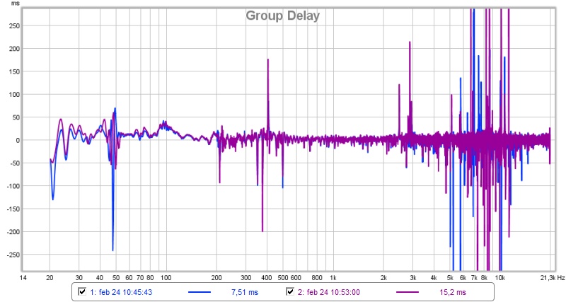

De målingene her er med musikk preset. Jeg kan ha 2 ulike preset på hver inngang. ( presetene er like om jeg bruker inngang 1 eller 2 eller 3 eller HDMI ) slik at jeg kan i teorien ha en til film og en til musikk.
Jeg kan også velge om den aktive inngangen skal gå igjennom DSP eller ikke.
Den BLÅ kurven er altså musikk preset, men DSP bypassed. Den lilla er musikk preset med DSP aktiv. På musikk så har jeg satt prosessor til å sende lyd utigjennom fronter og sub. Alle andre høyttalere er satt til NO. Delingen skjer ved 80hz på alle høyttalere.
De to dippene er refleksjoner fra sofa. Som kansellerer ved måling.
Bruker antimode til vanlig, men denne er ved målinger slått ikke aktiv.
Jeg har kun. satt delefrekvens og avstand ( den fysiske ) i DSP på C11A.
