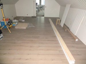

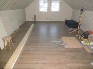

    Hei,

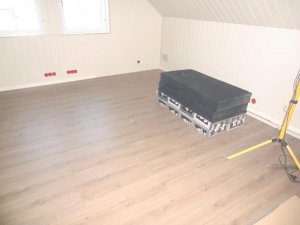

    Da er alt av gulv og dør på plass. Nå mangler vi bare strøm og lister, samt sparkle og male tak. Ja jeg vet det hadde vært lettere å gjøre det før gulvet var lagt, men skal bruke resten av uken og påska til det.
    Listene smelles på plass tirsdag 3 påskedag. Elektriker var jeg i kontakt med idag, så håpe det er tid før påske til det.

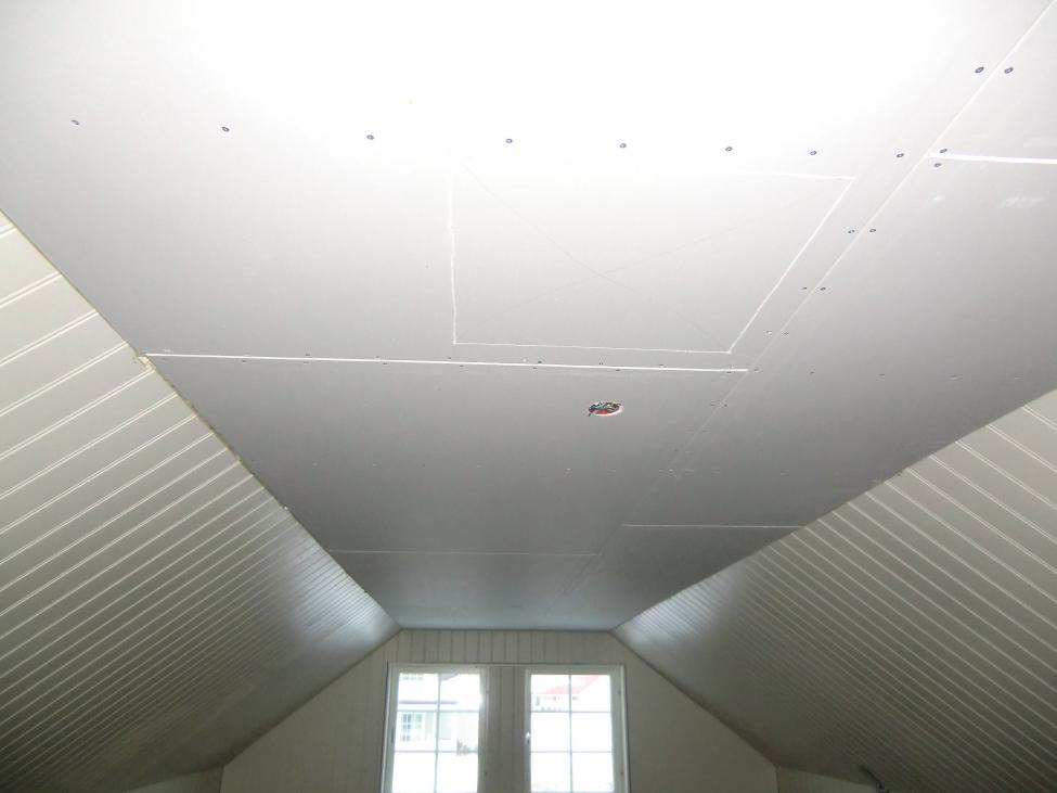

    Taket er dobbel gips, med luft imellom, Jeg kommer nok kun til å dempe tak i 1st refleksjon, med plater hengende i kjetting eller noe lignende. er ikke sikker på om jeg skal ha ramme engang.
    Så skal jeg lage til egne cd og dvd hyller langs veggene, men plass til plater i 1st og 2nd refleksjon. Gølvet blir nok et eller annet teppe, men vi får se hva det blir til etterhvert.
    Når HT er på plass, over påske. Så trenger jeg en eller ennen til å komme og speile for meg.....
    Dette tar vi etterhvert. Kommer nok et møte, der vi godt kan bruke litt tid på å plassere plater og høyttalere.

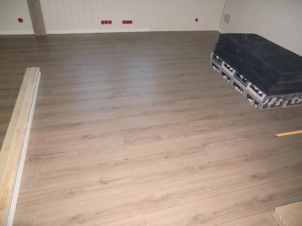

    Ser på gulvet ditt at skjøtene er symmetriske, not god rent estetisk. Dette var amatørmessig av hådtverkerne. De har sikkert gjort det for enkelthetskyld, men dette kunne lett vært unngått.
    Ellers blir dette ett flott rom som du kommer til å få mye glede av.

    Er det noen som har noen tips til hvordan jeg får fine glatte flater på sparkelen i skjøtene? De skjøtene suger til seg noe sinnsykt med sparkel. Er på andre sparkellag nå, og komer hjem fra sunnmøre idag. Er spent på hvordan det ser ut.
    Er det noen andre typer Lim/sparkel ol ting jeg kan bruke for å fylle ut fordypningene i skjltene mellom platene? Er tungt å stå på tå/bruskasse for å få sperkelen imellom platene.....

    Du må nok beregne å gå over tre ganger med sparkel. Jeg går utfra at du har brukt papir strimmel i den langsgående skjøten på gipsplatene.
    Og da er det ikke mye annet å gjøre enn å sparkle bredt slik at skjøten blir minst mulig synelig.
    Maleren på jobb sparkler/pusser to ganger. Deretter grunning og flekk sparkling av synlige feil.
    også male ferdig :) Da blir det pent som bare det.

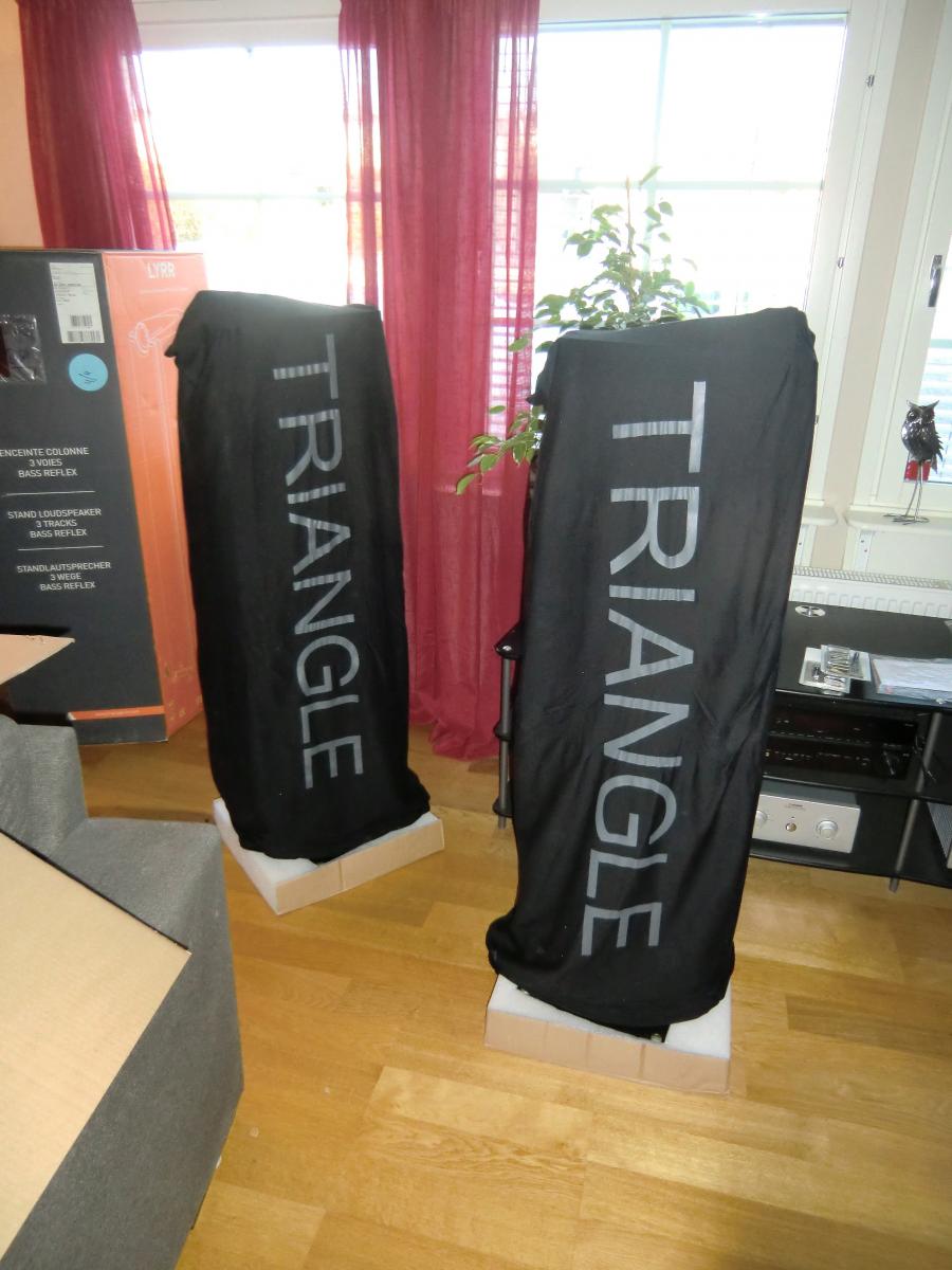

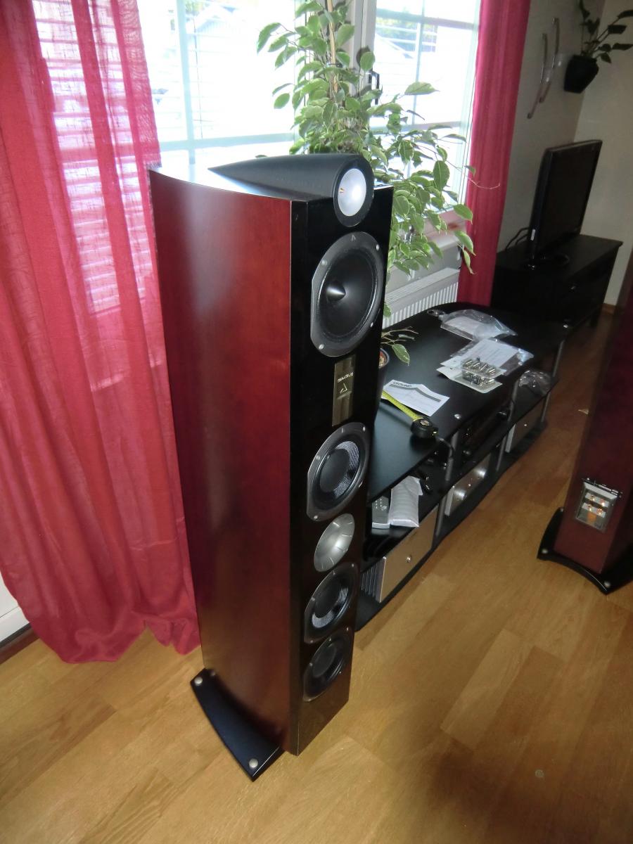

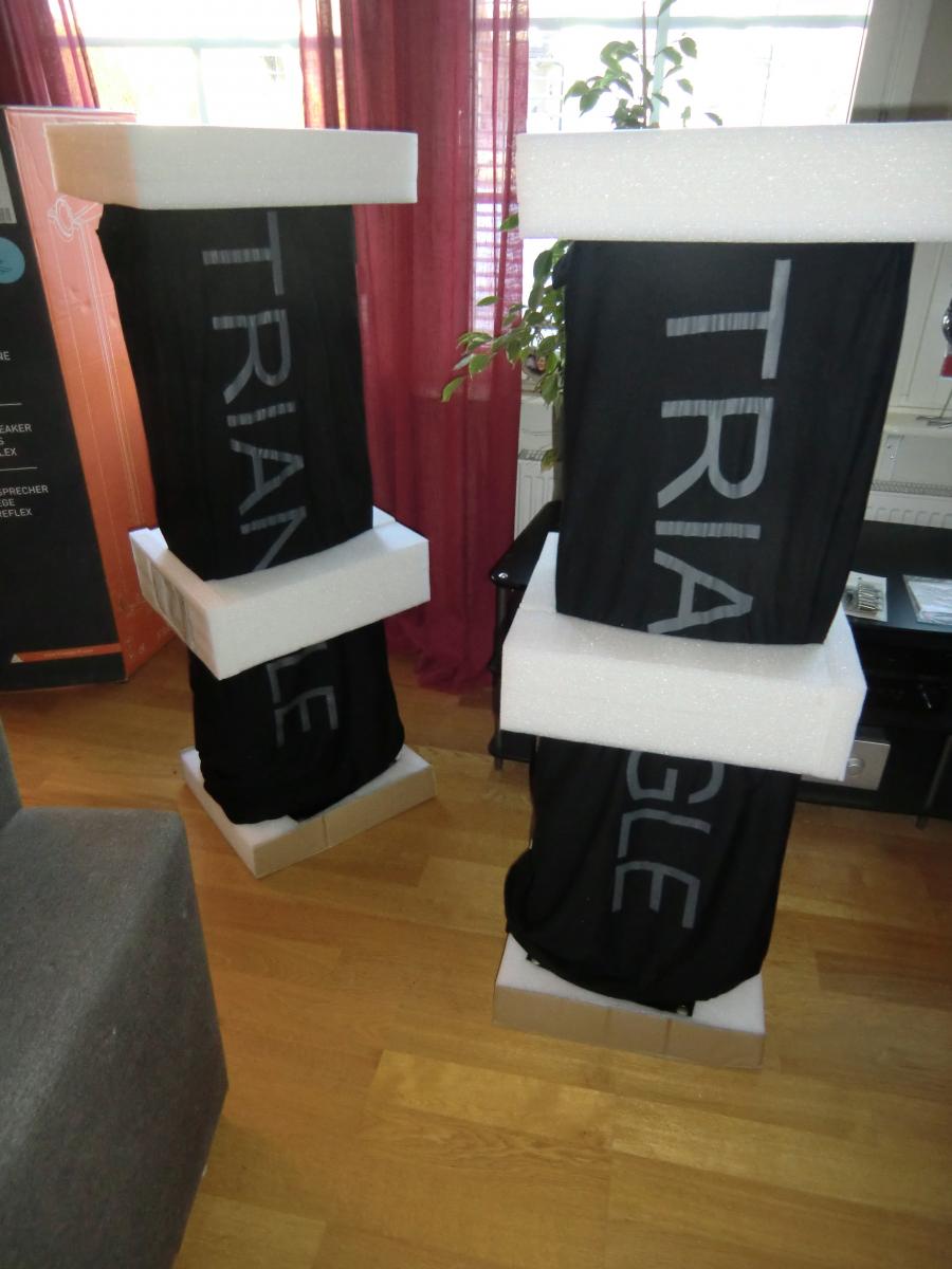

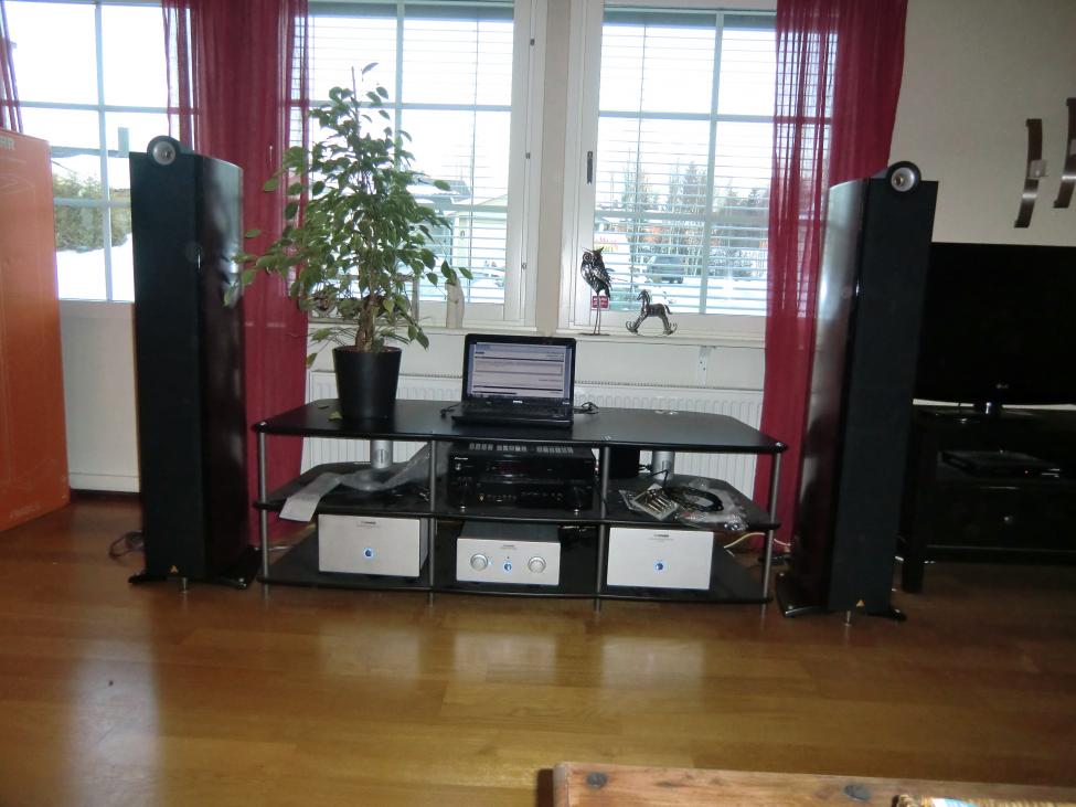

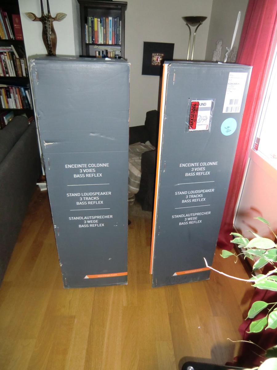

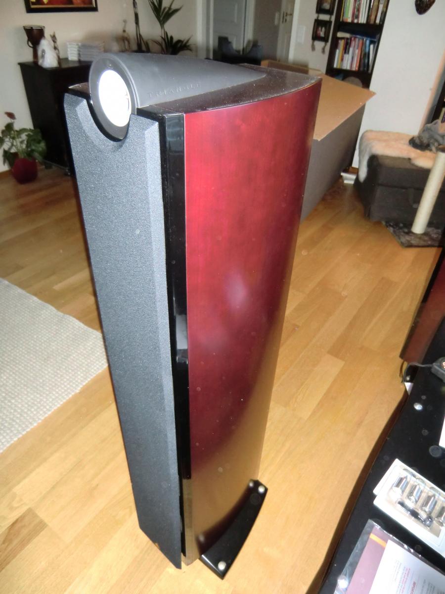

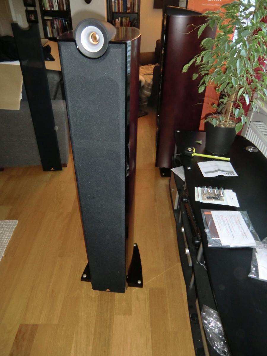

    Et par Triangle Lyrr og et sett Xindak står nå og spiller. Har ikke hatt anlegg i hus på lang lang tid. Rett ut ifra boksene så spiller dette ganske så bra, Har satt det opp midlertidig i stua.... Må starte med innspillingen vet dere.....
    Legger ut noen bilder:

    Takker, merker nå at jeg virkelig er en Triangle mann.... Er en helt særegen lyd
