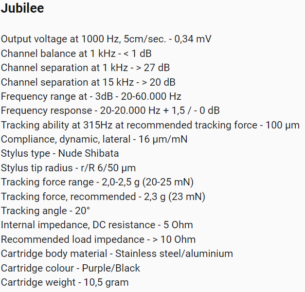

Jepp, det var nettopp det jeg gjorde.(y)
Det er så grunnleggende stor signaturforskjell på alu og bor cantilever at jeg finner det umulig å sammenligne dem.
Cadenza Black og Jubilee høres ikke bare like ut, de har samme nål, samme compliance, samme kanalbalanse og separasjon, samme impedanse, samme signalspenning, samme frekvensrespons, hus av samme materiale...mistenker at Cadenza Black rett og slett er en rebranded Jubilee.
Se selv!

Så du på linkene? Synes som tidligere eier av både Red, Black, Jubilee at min subjektive observasjon godt underbygges av harde data. Har du noen data som viser noe annet?

Jeg satt opp specs side om side. Slående like? Kan jo være grunnen til at jeg synes Jubilee hørtes ut som Black og ikke Red? Har du lang erfaring med Cadenza serien eller Jubilee?
Jeg nevnte mitt kundeforhold, fordi jeg har hørt på disse pickupene over lenger tid og baserer min subjektive vurdering på langtidslytting og temmelig inngående kjennskap til nettopp Ortofon, ikke i en flyktig test situasjon.
