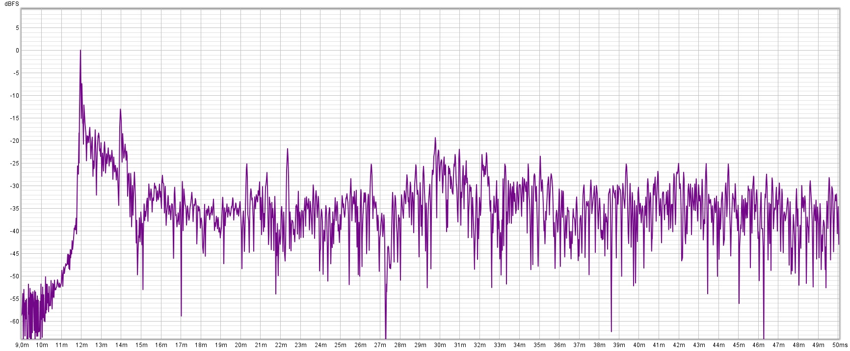

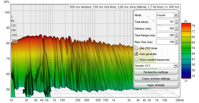

    Da har jeg omsider fått laget til slik at jeg kan måle anlegget med Audiolensefilteret inne.
    Har målt hver høyttaler for seg.
    Tar gjerne i mot innspill på ting som kan bedres. Målingene er gjort i lytteposisjon, som er snaut 4 meter fra høyttalerne og rett over 2 meter fra bakvegg.
    Er ikke så dreven i REW foreløpig:
    Først Impuls:
    Vis vedlegget 841645
    Vannfall
    Vis vedlegget 841646
    Det er en del å gå på med rommet ditt synes jeg. Prøv å rydde opp i de 10-15 første ms av ETC'et, få alt ned i -25 dB. Waterfallet, eller dacayet da, er heller ikke helt frekvenslineært. Det tyder på ujevn absorpsjon i rommet og/eller ujevn direktivitet på høyttalerne. Hvordan dette kan fikses har jeg ingen oppskrift på, da jeg ikke kjenner rommet ditt. Høyttalerne kan man prøve andre delefrekvenser på kanskje.
    Ryggen i bassen kan du nok få rattet vekk med DSP på DBA'et. Du burde kjøre dette utenom Audiolense også, hvis mulig.

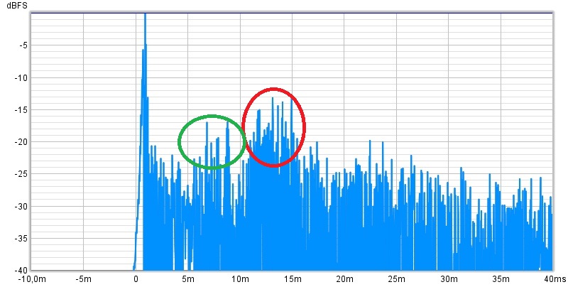

    Takk for den.
    Jeg tror området rundt den røde ringen er bakveggen. Akustisk er er det ikke så mye å gjøre med den (Den er full allerede). Men det er jo mulig å plassere lenger frem - altså nærmere høyttalerne. Avstand til frontvegg er også ca 2 meter - så det kan også være noen refleksjoner fra frontveggen i denne røde ringen.
    Den grønn er sideveggen. Og det er det jo mulig å gjøre noe med.

    Takk for den.

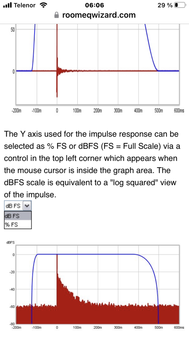

    Vis vedlegget 841659
    Hvorfor bruker folk disse impulsplottene? Det andre imilsplottet virker da mye lettere å tolke? Er det noe dette viser som ikke syns på det andre?
    feks
    Hva ser du etter når du vurderer impulsen?
    I ETC plottet er det jo mulig å tydelig se trenden på etterspillet av generert lyd, hvor kraftig i dB de forskjellige refleksjonene er relativt til direktelyden og dermed også få et klart bilde av de sene vs de tidlige refleksjonene.

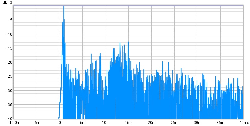

    Jeg syns jeg ser refleksene tydelig på impulsplottet i %. Får identifisert gulv, tak, sider og frontvegg og bakvegg på den måten . Skjønner nå ,etter at jeg fant linken til boken jeg postet, at ETC gjør det samme , bare i dB skala og forstørret. Inntil nå har ETC bare sett ut som ugress for meg.. Har noe med skala på aksene å gjøre også.

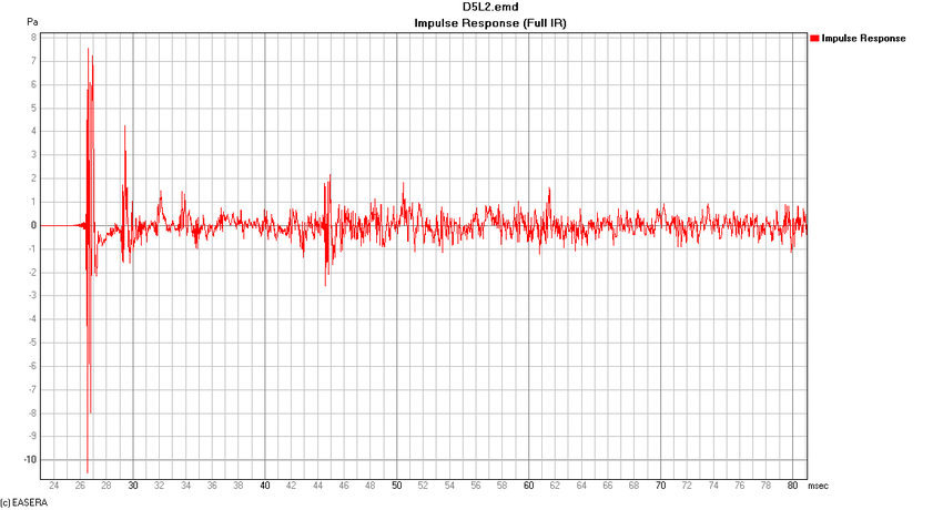

    En ETC graf må måles gjøres av hver høyttaler. Den viser første impulsen og deretter refleksjonsmønsteret fra rommet. Så sant man ikke har noe som stikker seg veldig ut sent i frekvens, så er det sjelden noe poeng å vise mer enn frem til 40-50 ms i rom vi snakker om. Dette er ikke konsertsaler.
    Skal det være helt korrekt tidsmessig, så må man fjerne forsinkelsen i lydkortet (loopback). Slik den første impulsen i lytteposisjonen viser korrekt ankommelse. Slik som dette hvor hovedimpulsen kommer etter ca. 12 ms:
    Når det er sagt, så går det helt greit å vise grafen uten det og som da starter med impuls ved 0 ms. Men greit å vite om det og skal man se korrekt TOF (time of flight) til hver høyttaler, så må det åpenbart måles med loopback.

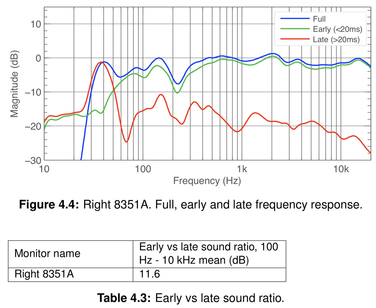

    Takk for godt spørsmål😃
    Jeg leser C20, C50 og C80 som et vannfallsdiagram med kun to linjer. Konvensjonelle vannfallsdiagram har mange linjer.
    Min erfaring med tall, figurer og tabeller er at slike fremstillinger kan lide av et informasjonsoverskudd vi ikke helt klarer å ta inn over oss. Selv profesjonelle figurtydere kan rote seg bort i uvesentligheter.
    Hvis jeg ikke klarer å gjøre om en lydfigur til noe som jeg intuitivt kan relatere til, mister figuren mye om ikke all verdi. Jeg har ikke kommet så mye lengre i «lydforskningen» enn at jeg har vært i stand til å manipulere og virkelig forstå følgende:
    (1) Frekvensresponsen: Jeg hører tydelig forskjell når jeg manipulerer frekvensresponsen. Den opplevde lyden blir bedre når jeg bruker DSP til å få en jevnere og flatere romrespons. Teori og opplevelse samsvarer.
    (2) Direktelyd>reflektert lyd: Jeg hører tydelig forskjell når jeg manipulerer direktelyd og reflektert lyd. Når direktelyden øker i styrke i forhold til reflektert lyd, er det som om lyden går fra å være «normal» (slik man er vant til i de fleste sammenhenger) til å bli «fascinerende» (som om noe faller på plass til tross for at rommet måler dårlig på andre parametere). Teori og opplevelse samsvarer.
    Figuren nedenfor - av mine 8351A - er det jeg kaller en C20-måling. Denne målingen er gjort i det jeg kaller ultranærfelt, UNF. Denne målingen er omtalt og definert slik i en såkalt GRADE-rapport fra Genelec:
    «4.3 Early vs late sound
    The Early vs. late sound plot shows the level of sound after the AutoCal optimisation. The ’Full’ curve represents the sound level of the com- plete room response and contains the contributions of the ’Early’ and ’Late’ components. The ’Early’ curve shows the sound level contributed by the sound in the room during the first 20 ms after the direct sound. During this time, sound travels a distance of 6.8 m (22 ft) in the room. The ’Late’ curve shows the level contributed by the sound in the room after the initial 20 ms, until the reverberation has died out. ’Late’ level describes the significance of the reverberation. All responses are 1/3rd octave smoothed.
    The early vs. late sound shows the significance of the reverbera- tion in determining the total sound colour. When the Late sound is low, more than 3 dB below the Full level, it is unlikely that the late energy will dominate your experience of sound colour. When the late energy level is high, close to the Full level, then the room reverberation dom- inates the sound colour you hear in the room. This is typical at low frequencies (below 500 Hz) where reverberation time is often signifi- cant, and sound takes longer to decay. At higher frequencies in a high quality listening room, the Early sound should remain higher than the Late sound».
    At Genelec velger 20 ms vindu og ikke 50 ms skyldes kanskje at Genelec er orientert mot studiomiljøer hvor det er tradisjon for fokus på direktelyden (slik den fremkommer i anekoiske målinger)? Fokus på direktelyd er også i tråd med Genelecs filosofi om å bringe lydmaterialet så intakt som mulig fra kilde til høyttaler og lytteposisjon.
    C50 og C80 er bare avarter av det samme - slik jeg leser det - men man har 50 eller 80 ms som vindu og avgrensning mellom de to linjene i diagrammet i stedet for 20 ms.
    Dette med direktelyd vs reflektert lyd er noe av det enkleste å manipulere selv. Det hjelper nok å ha en høyttaler som måler godt anekoisk og som summerer godt over små avstander på 0,5 meter eller mindre. Å manipulere det som fanges opp i avstanden mellom de to linjene i en C20-måling, har i alle fall gitt meg en aha-opplevelse. Derfor finner jeg at direktelyd-reflektert lyd-forholdet er noe av det mest intuitive å forholde seg til innen lyd. Det hadde vært spennende om flere har gjort tilsvarende erfaringer.
