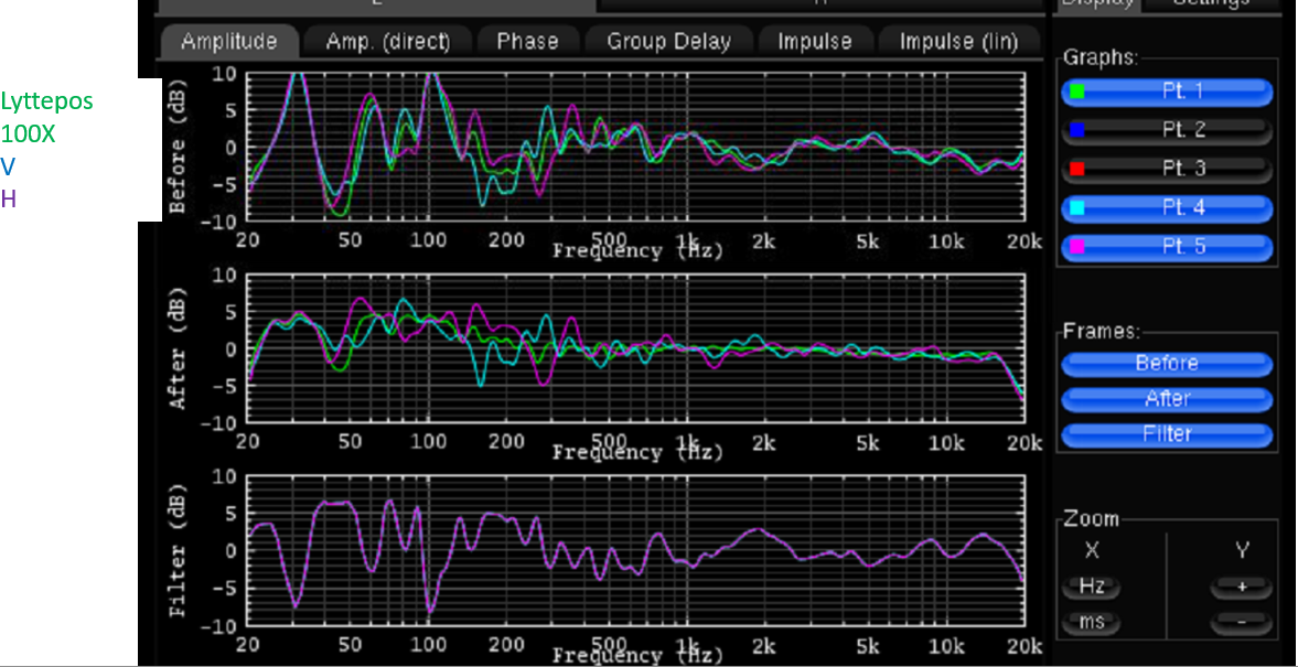

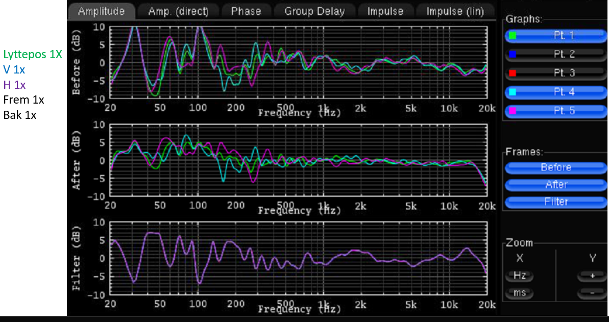

    Måling og effekten av enkeltpunkt korreksjon og resultat 30cm til høyre og venstre for lytteposisjon. Grønn punkt 1 er lytteposisjon
    30cm til høyre eller venste kan gi +5 og -5 db utslag på målt respons!!
    5 punktmålling 30cm foran-bak-V-H
    Multipunkt gjør størrelsen av korreksjonspådrag litt mindre, om man ser nøye etter. 1/6 korreksjon er benyttet

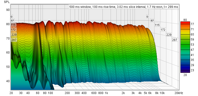

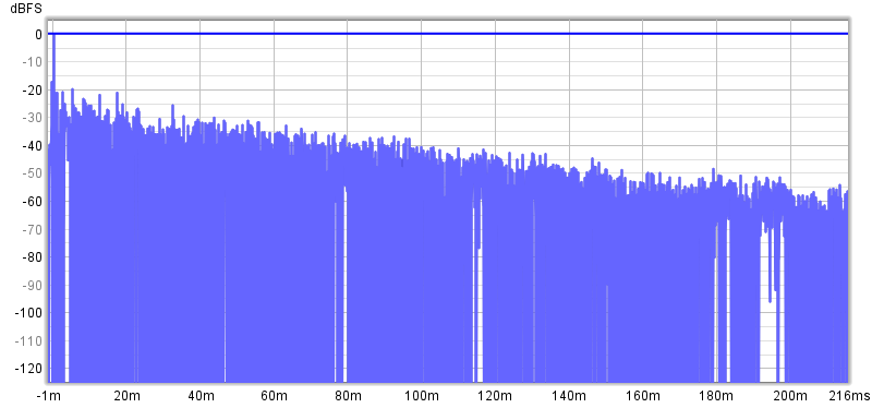

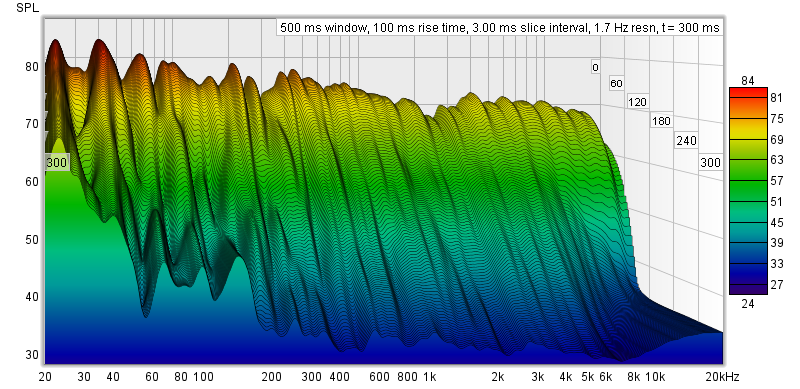

    31.713
    28.116

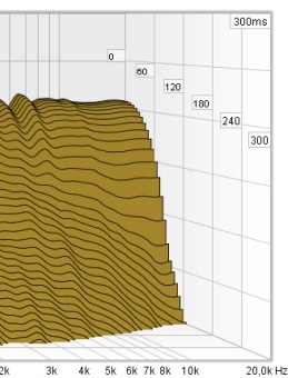

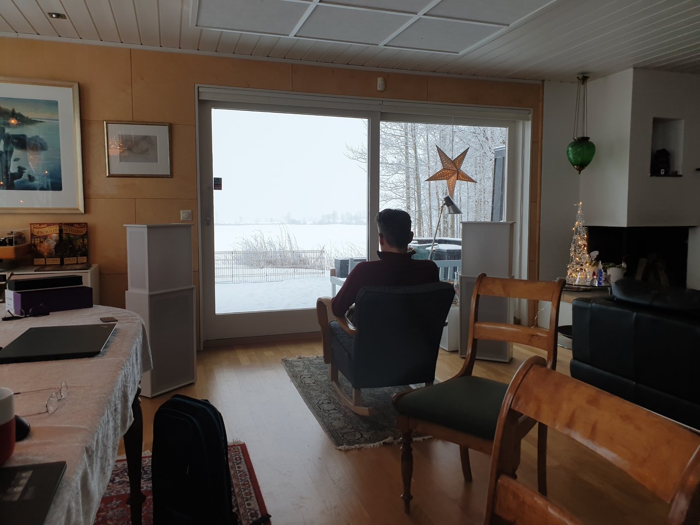

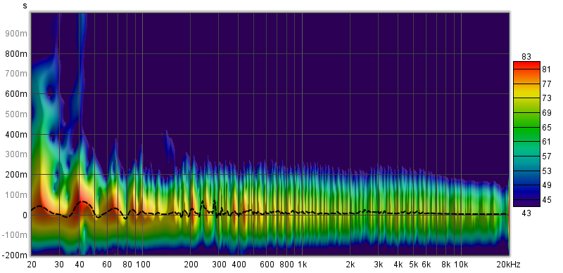

    Fra min egen tråd.
    Frekvensgangen i lytteposisjonen. Babord er rød og styrbord er grønn. Klart man har Beeb, for alt blir bedre med litt dipp. Globalt er det 8 dB fall 100 Hz - 10 kHz
    Impulsrespons i lytteposisjonen (høyre side).
    Vannfall i lytteposisjonen (høyre side). Tør minne om at jeg spiller i en stue. Eneste akustikkbehandling er 120x180x10 cm over lyttetrekanten.
    Spektogram.
    Spionfoto. Akustikkbehandlingen sees øverst i bildet.

    Fra min egen tråd.
    Fint at du deler Valentino. Det er mye å lære av å samle inntrykk fra andres anlegg og målinger. Jeg ser at du har en veldig kort etterklang og noe fall øverst i diskanten. Har du vurdert å legge til en bakoverrettet diskant for å få litt likere etterklang helt i toppen som resten av området over Schrøder?
    31.713
    28.116
    Takk.
    Diskanten min er en avkledd Mundorf AMT 2340, altså en dipol. Problemet dens er at den blir "for stor" over 6 kHz slik at den ikke sprer så flott som bassen og mellomtonen gjør. Om du drar en linje fra 100 Hz til 10 kHz ser du at on axis egentlig ikke faller før helt oppe i stratosfæren. Det får nok være som det er med mindre noen kan komme opp med en AMT superdiskant da (flaggermusene må vite hvor den skulle vært gjemt).

    Takk.

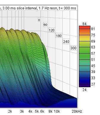

    Jeg tenkte mest på vannfallet. Se hvordan vannfallet ditt endrer seg over 2khz i forhold til mitt. Hvor mye forskjell man hører vet jeg ikke. Jeg prøvde med er par rimelige domer bakoverrettet osynes at det ga en liten forbedring i utklinging av symbaler etc. det viste seg også med et vannfall som jevnet seg litt ut. Det er mulig at dette bare er en akademisk diskusjon for oss over 40 (og mere til), men det kunne jo vært en enkel og rimelig modifikasjon. Det at du kjører AMT åpent endrer kanskje den tanken litt. Har du for øvrig prøvd med skumdotter øverst/nederst for å se om det har noen positiv eller negativ effekt?
    edit: skrivefeil

    Det beamer nok litt vertikalt. Ambiencediskant som stråler opp og ned (dipol) kunne nok vært et interessant eksperiment.
    Vis vedlegget 776006
    Vis vedlegget 776010
    Endelig et fint eksempel som utgangspunkt for litt drodling..
    I dette tilfellet, hvorfor ønsker du å ta høyde for variasjoner i frekvensrespons foran og bak lytteposisjonen i selve filteret?
    Jeg forstår ønsket om å korrigere +/-30 cm høyre og venstre hvis det er store variasjoner ift sweetspot i kinosammenheng hvor sweetspot ikke er det eneste man ønsker å korrigere og er villig til å inngå et kompromiss for svigermor som er på besøk. Og foran/bak hvis man er så heldig å ha en stor hjemmekino med flere rader. Der har man jo for øvrig også verktøy som multisub optimiser, Harman sin multisub "sound field" kalibrering osv som sørger for jevnest mulig respons over et større område. Jeg kan også til nød kjøpe argumentet om å ta høyde for respons i mageregionen hvis den er veldig forskjellig fra hoderegionen selv om jeg er litt usikker på hvordan man i så fall skal inngå optimal balanse (tynn person vs tjukkas for eksempel :)
    Men i dette tilfellet, med en solo lytter i MLP, er det primært for å tvinge fram mindre korreksjon der hvor målingene avviker mye foran og bak, slik du illustrerer at konsekvensen er? Men hvorfor ønsker du i så fall mindre korreksjon i disse områdene?
    Er årsaken at en singlemåling vil resultere i for mye korreksjon i lytteposisjonen fordi det du måler av avvik kan være veldig lokal destruktiv interferens?
    Lyngdorf RoomPerfect har i så fall adressert dette på en litt annen måte, hvor man korrigerer kun fokusposisjonen men guidet av målinger rundt, slik at hvis man sitter rett i en null eller stor kansellering så vil man se det av rom-målingene rundt og derfor booste mindre i focus-filteret enn man ellers ville gjort. Og heller ikke endrer en respons som man ser stort sett "over alt" (som de sier, for a bevare naturlig "timbre"/roomgain samt "signaturen" til høyttaleren selv om det er litt markedsføringshype).
    Boost-limiters basert på rom-målinger kan relativt enkelt tas høyde for selv uten RoomPerfect.
    Med Trinnov kan man redusere korreksjonen med limiter-curve og med de fleste andre systemer kan man dessuten lage seg targets som likner på det man måler enkelte steder slik at man begrenser korreksjon av dips for eksempel. Men at man ellers korrigerer med utgangspunkt i det man hører i MLP.
    Eller er det ikke det du ønsker å oppnå?
    mvh Erik

    Målingene ble gjort for nysgjerrighet og kartlegging, ca 22 punkter. Ikke nødvendigvis for å bruke alle. Men de er der i loggen nå nå og kan sammenstilles og vektes alt ettersom hva jeg har lyst til å prøve.
    La dem ut her pga diskusjonen ang single og multipunkt måling.
    Forøvrig kan man tenke seg at kun enkelt måling vil prøve å korriger et avvik som finnes på venstre øre men ikke høyre. Som kan gi feilaktig korreksjon . Men om det kommer også an på oppløsningen i korrigeringen, med 1/6 opløsning på korreksjonen blir lokale avvik ikke så kritisk da korreksjonen er over et større jevnere område uansett.

    Det beamer (enda) tidligere vertikalt enn horisontalt. Skumdotter har jeg ikke prøvd. Kunne sikkert lekt litt med slikt. Nå er det bare bart metall under kalotten.
    Jeg får titt sånn prinsippnekt av forslaget ditt, @Snickers-is 🤣
    Men lyden fra en slik vil ikke sendes mot ss eller framvegg, og du kan justere nivået etter smak. Ikke så vanskelig å teste dette. Kondis i serie, koble rett inn på samme amp som diskanten.
    Jeg tenkte at jeg nok også hadde litt beaming med Aurum Cantus G3. Derfor prøvde jeg med to titan-domer bak hver ht som ble vinklet opp fra (nesten) gulvnivå med 45 grades vinkel. Når jeg nå går rundt høyttalerne så høres klangbalansen veldig lik ut.
    Denne løsningen har blitt stående da jeg over tid har synes at det var en liten, men positiv, endring.
    31.713
    28.116
    Når vi først snakker om disse tingene må jeg si at jeg liker den knusktørre diskanten jeg har. Dårlig med dipoldiskanter i skuffen her og.

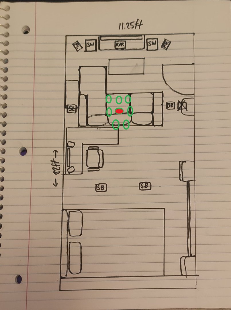

    For best resultat i både STEREO og fler-kanal bør man måle(8 pkt.min.) som vist på vedlagte skisse helt uavhengig hvor mange sitteplasser i bredden og dybden man har tilgang til. Glem svigermor - det var bare en dum del av reklamen når romkorreksjon ble kommerst...
    Skissen er helt tilfeldig funnet på nett...
    PS! Hvis seteryggen er regulerbar.... legges den så flat som mulig.......og samme med setene ved siden av MLP hvis mulig....

    Denne er fra et rom med en god del diffusjon og absorbsjon, men ingen tiltak i bassen. Tatt i lytteposisjon, som er ca 3 meter fra høyttalerne. Ikke verst dette vel?
    Vis vedlegget 776108
    Veldig bra! Hva er målene på rommet og vegger/innredning for øvrig?
    Edit: muligens litt liten range på dB skalaen, men uansett flott.
