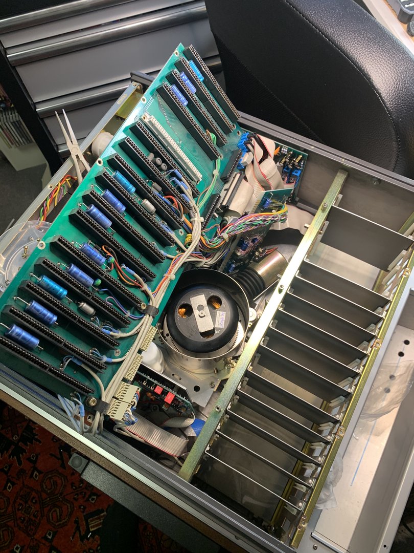

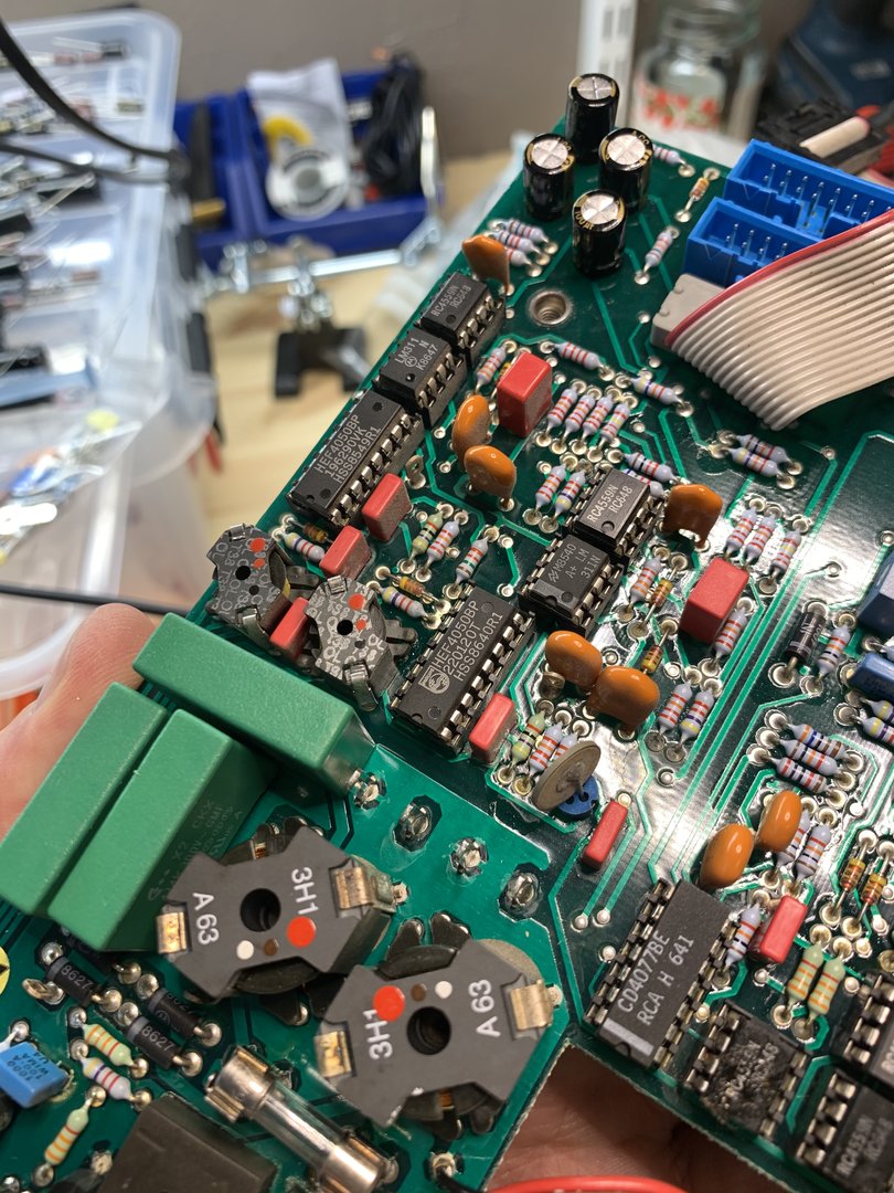

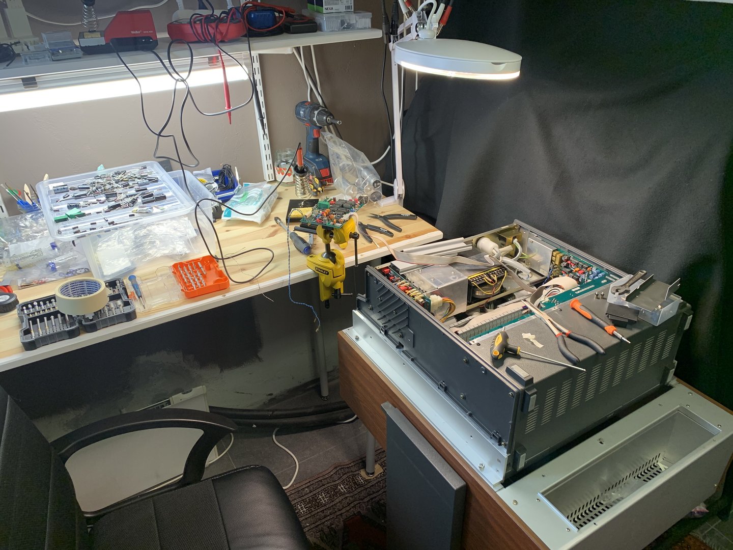

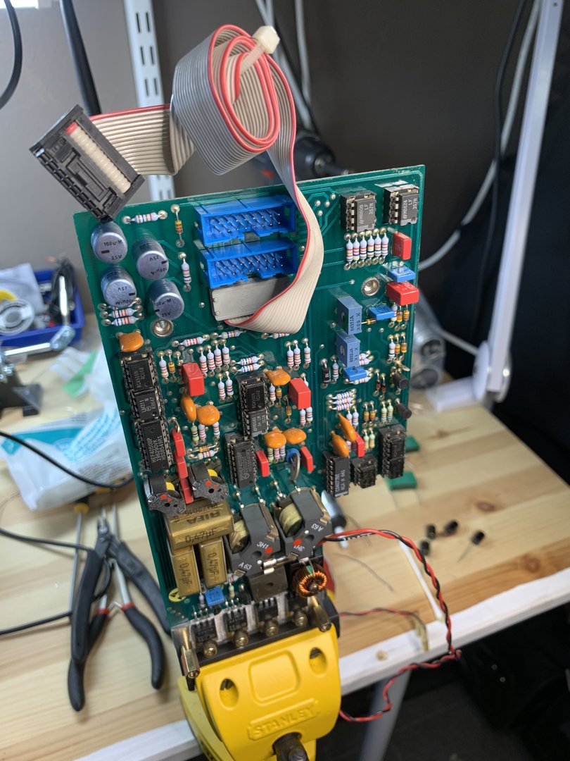

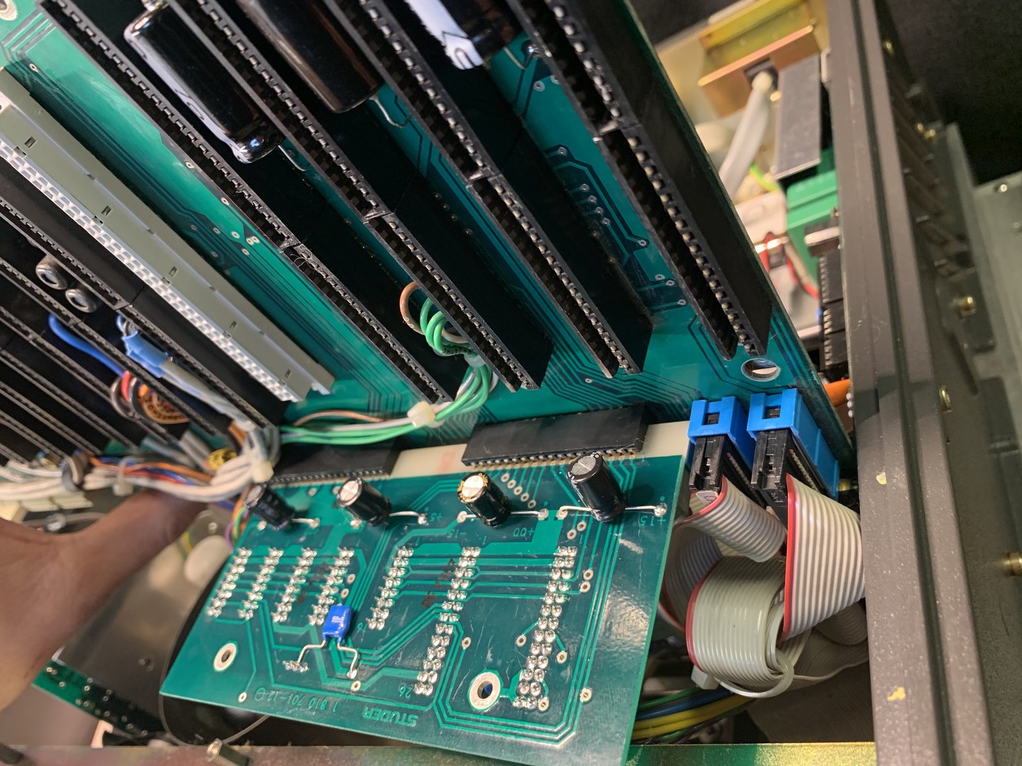

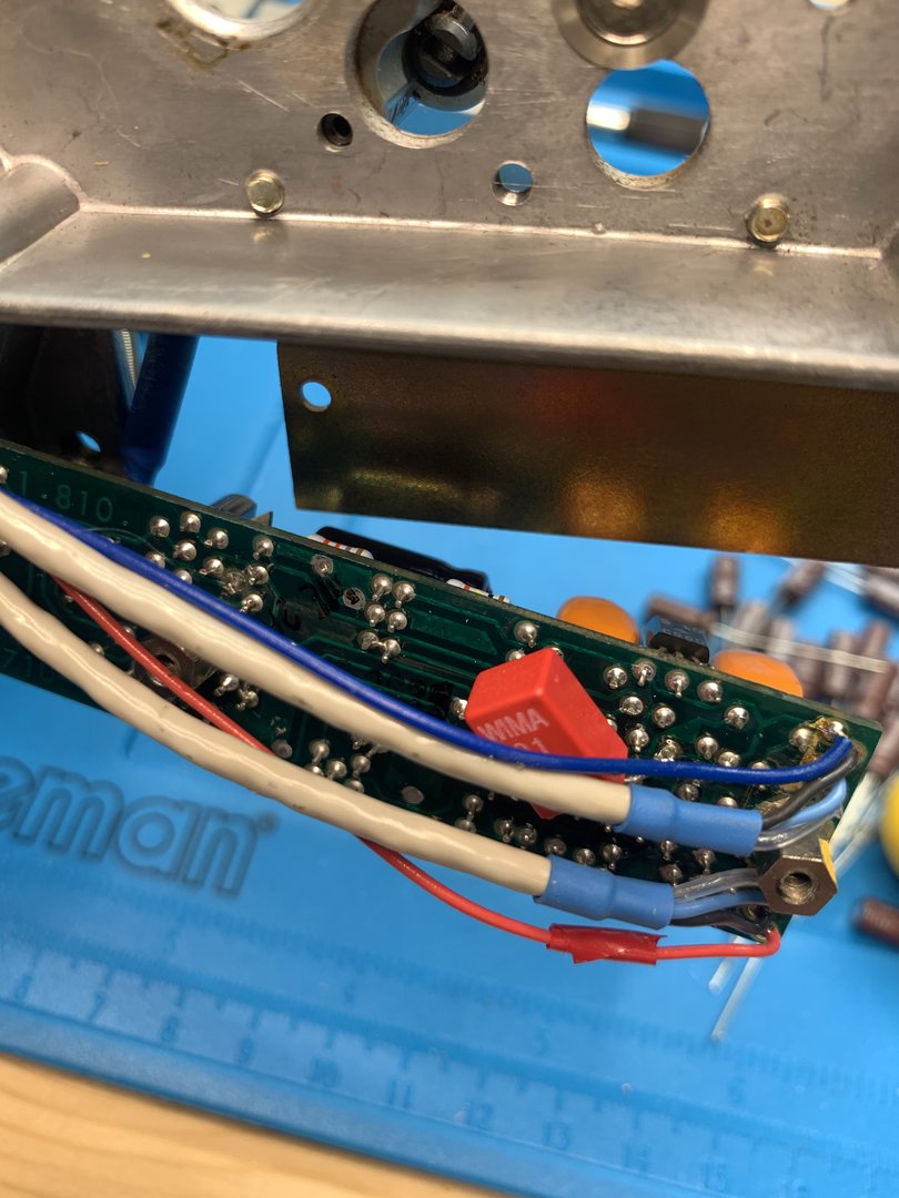

    God progress idag. Fick monterat capstan controllkortet och gick vidare till spooling control-kortet på kortsidan. Enkelt kort att jobba på efter en fått koppla lös alla kontakter, men de tre rifaene som satt där är något mindre än de nya så det är en smula trångt på printet.

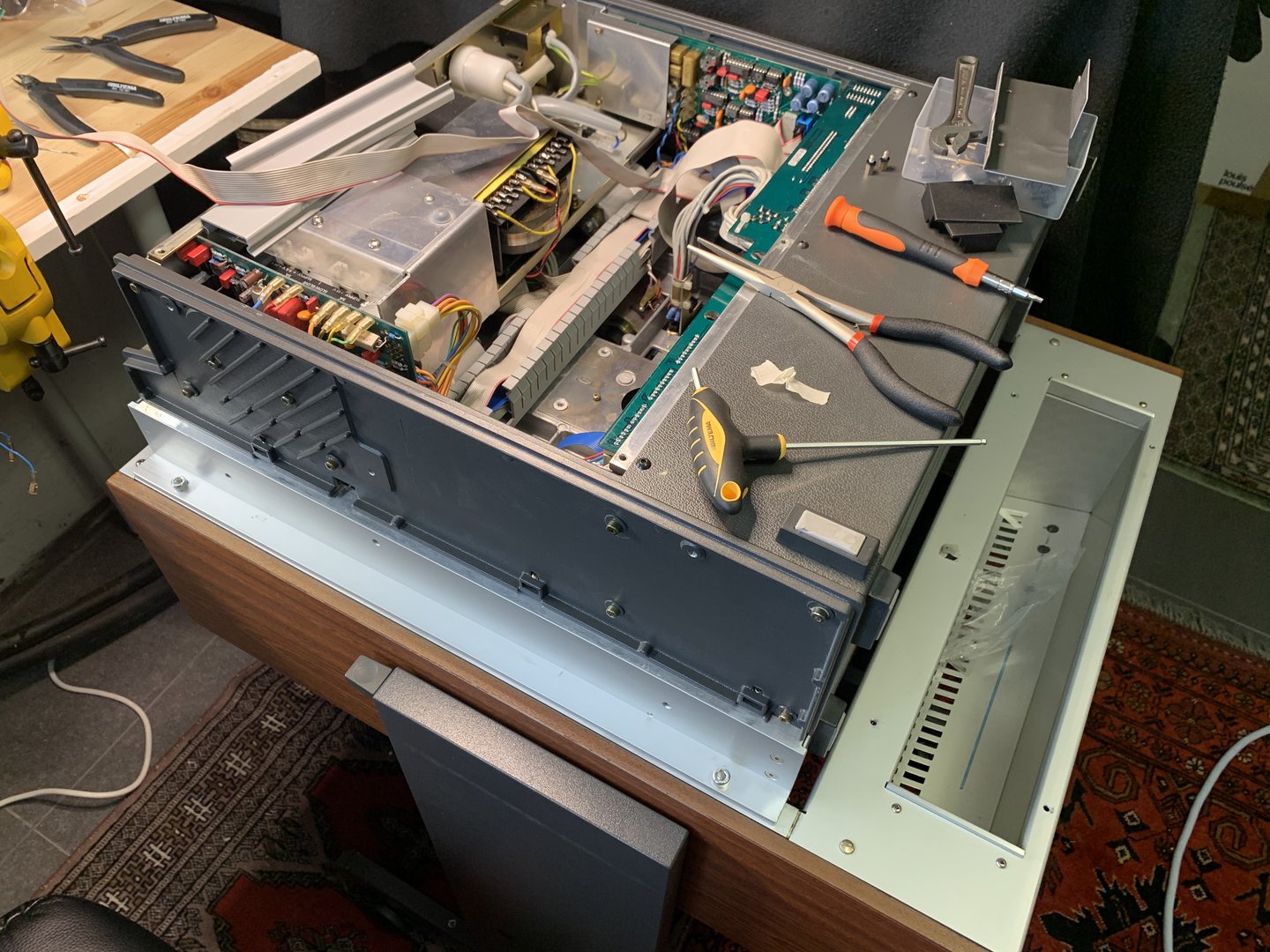

    Förresten helt genialt med trillevagnen till Studer. Perfekt arbetshöjd. Maskinen kan ligga riktig väg eller upp-ned och en kan vinkla den till fin arbetsställning. Helt supert. Snart färdig med de fastmonterade korten i maskinen. (y)
    Maskinen upp-ned på vagnen. Gör allt så mycket enklare.
    spooling control-kortet. Före och efter.

    Sista inspurt för helg och andra sysslor.

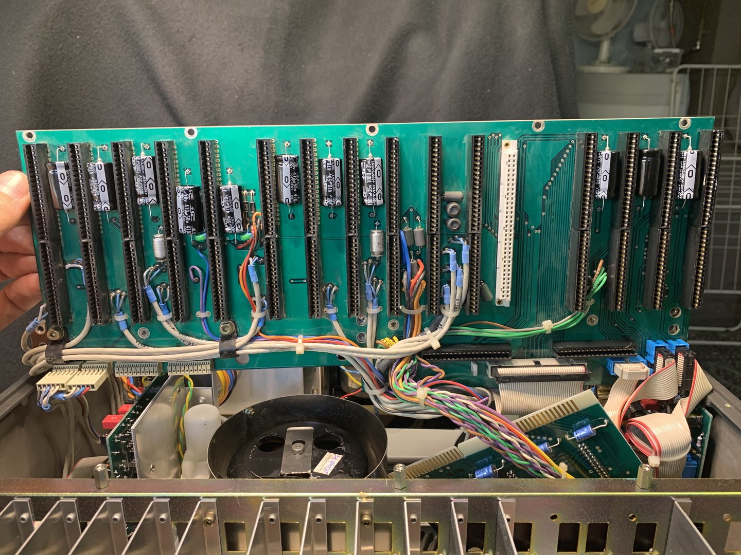

    Tog huvudkortet i dag + det tillhörande bus connectorkortet. Också detta relativt enkeltnär allt väl är demonterat. (Det är väl just demontering som är det största cluet på maskinen)
    Så hittade jag detta, i en plastficka, välbevarat, i en ledig slot till ett instickskort. Är det NRK eller Studer som har ordning i sydakerna?
    Efter allt monteratd på plats igen testkørde jag maskinen utan att det sa poff.. Bra. Men, la på en tape och testade genom den lilla monitoren, bara för testa om det kom ljud. Lät som om det var mer brus än vanligt. Blev nervös och tog upp maskinen för fullskala test, utan varken brus eller andra oljud. So far so good, alltså.

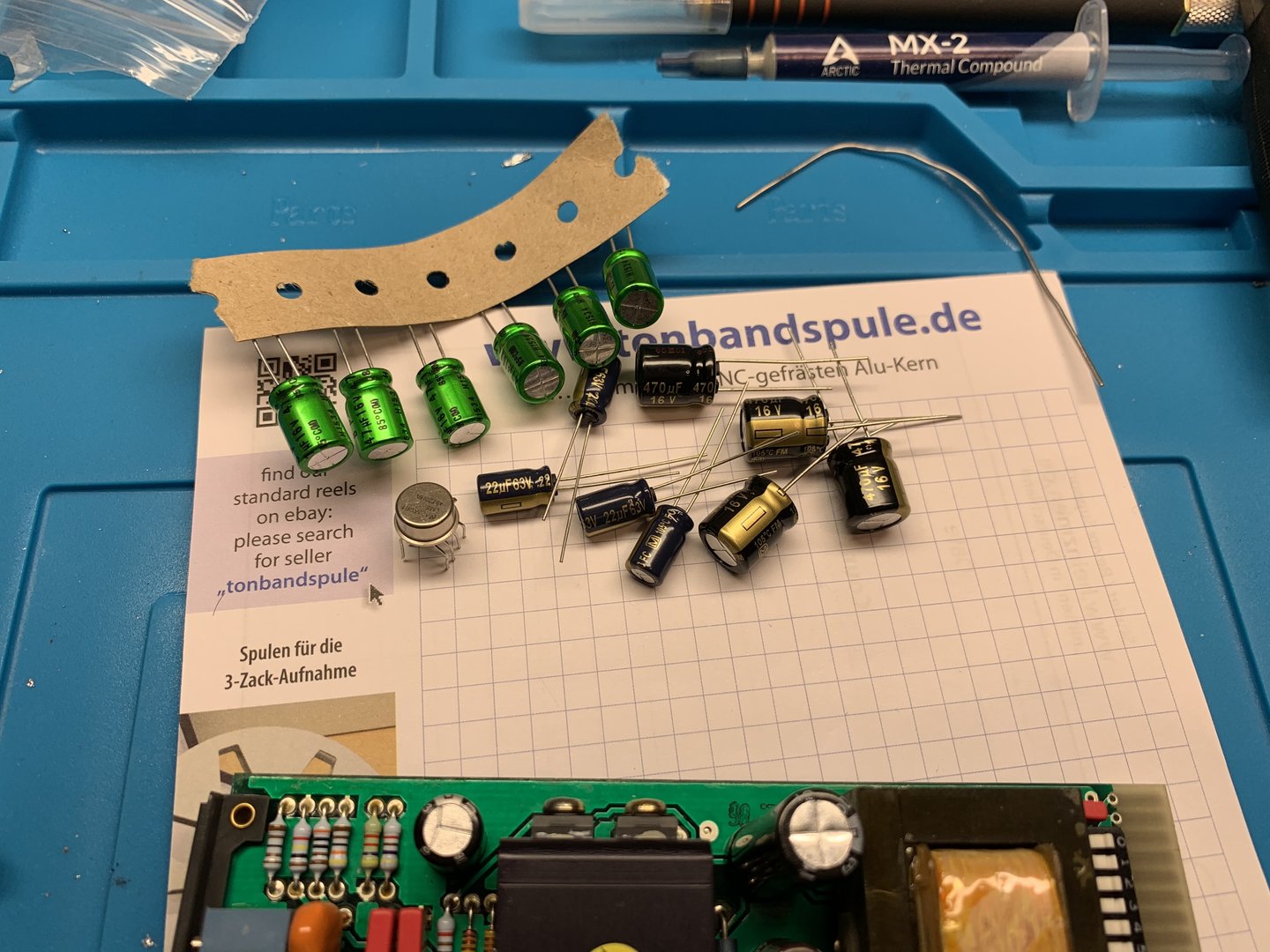

    Så har jag blivit färdig med alla instickskort i löpet av veckan. Tror egentligen jag närmar mig färdig recapping, bortsett från headampen, som står för tur.
    Men, det fattades några kondisar till reprokorten som må bestilles. Bla. 47uF/35V bipolar, 470uF/50V och 22uF/100V.
    Då dessa skal i reprokort (bland annat), är det några speciella jag bör gå för? @LMC @VegardW

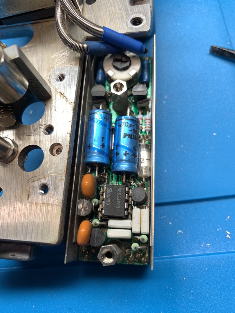

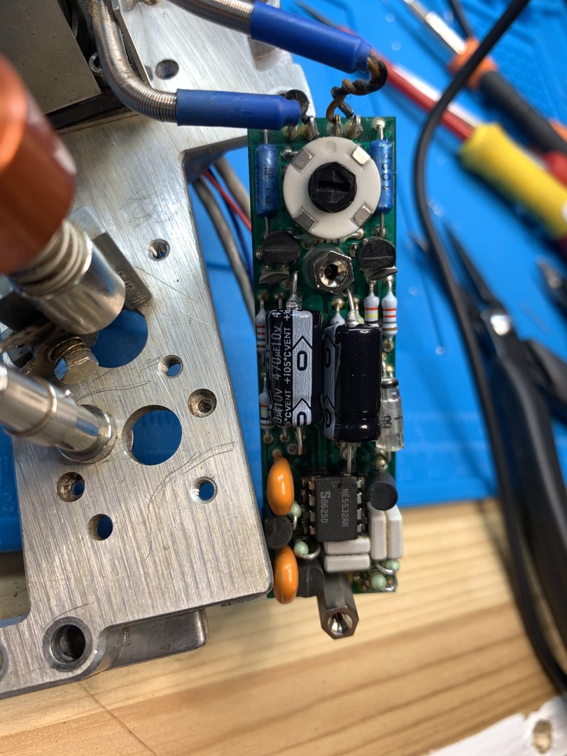

    Så var de två Philips i headampen utbytta. Trångt och småjäkligt, men det gick tillslut. Har inte tatt op-ampene, ännu, men får väl göra det på sikt.
    Bortsett från de jag inte fick tatt pga mangel på komponenter så är jag färdig med recapping för denna gång. Väntar på nya lager från Athan, men de är fort byttet när de kommer.

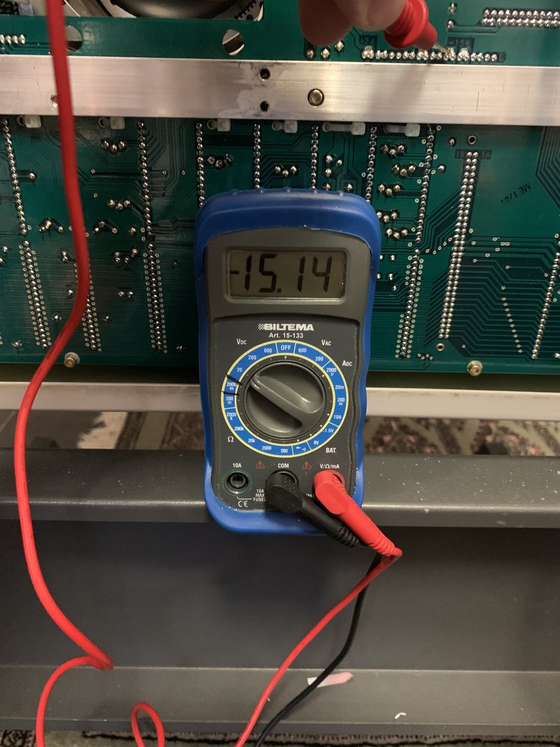

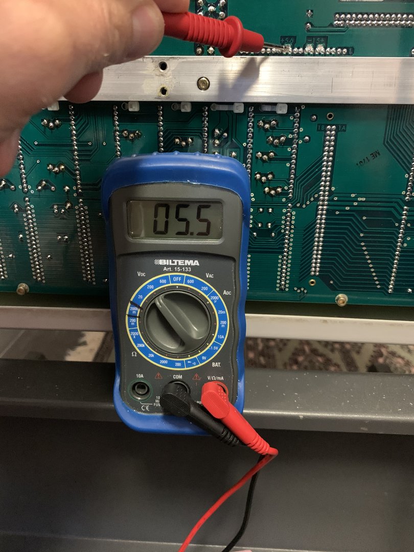

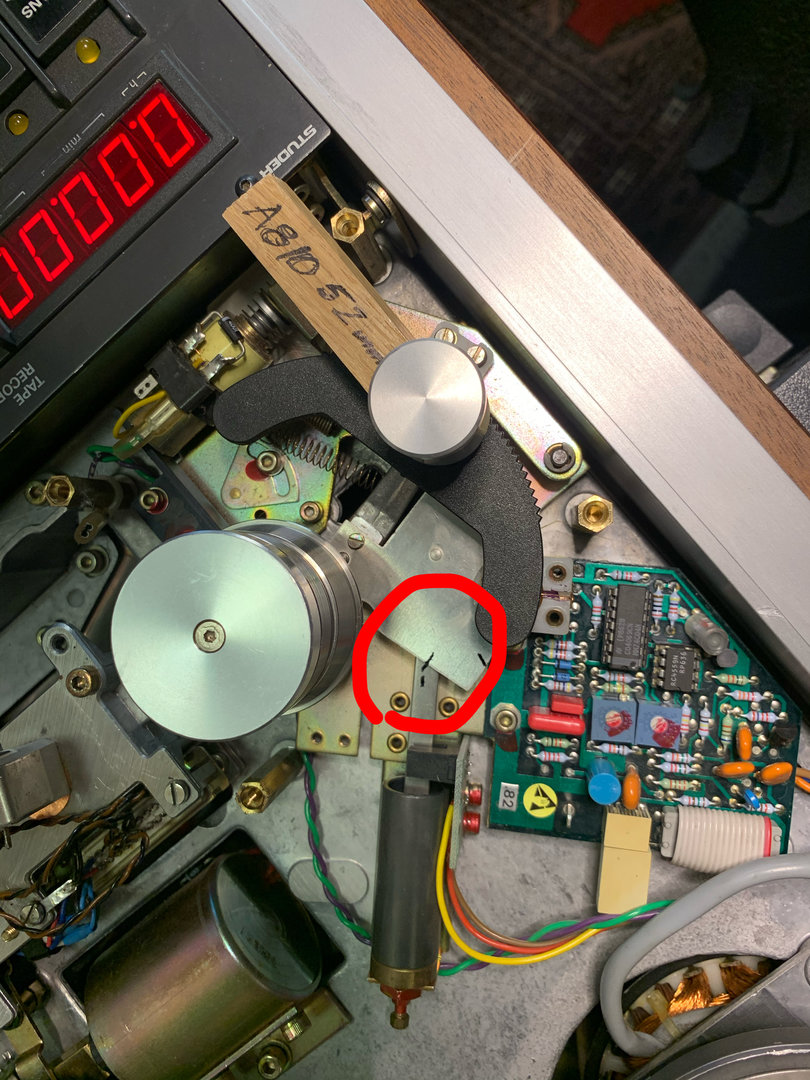

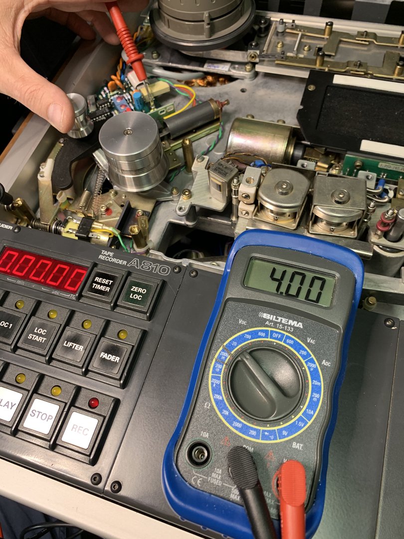

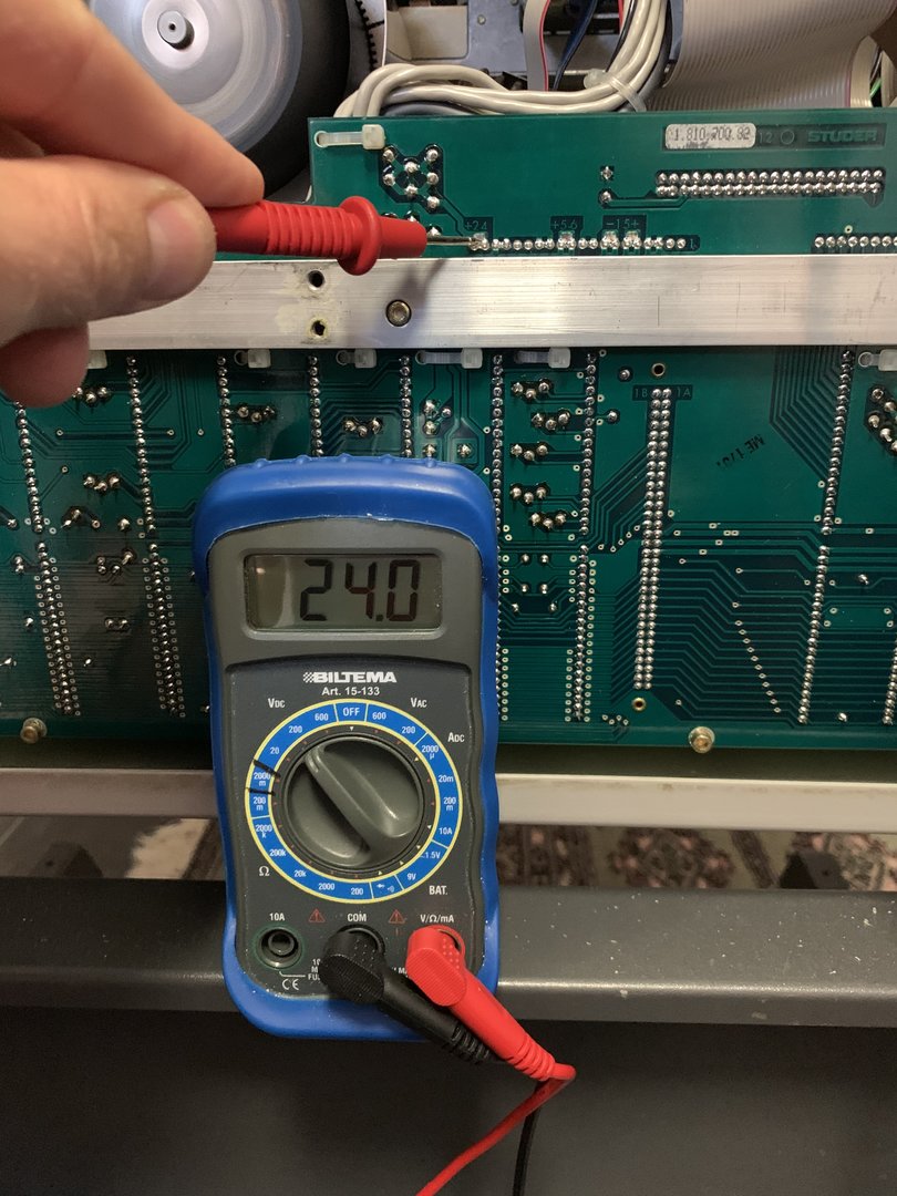

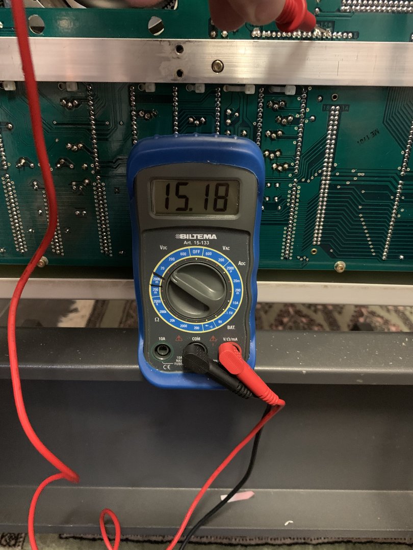

    Gått över och målt korrekt spänning i maskinen idag samt justert tension, som var way off efter lagerbytte.
    Spänningen är stort sett bang on. I alla fall klart innanför feltoleransen. (y)

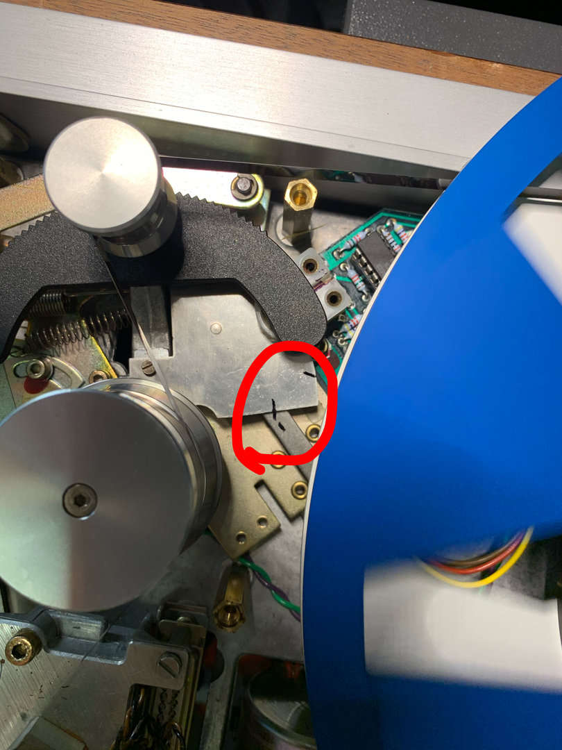

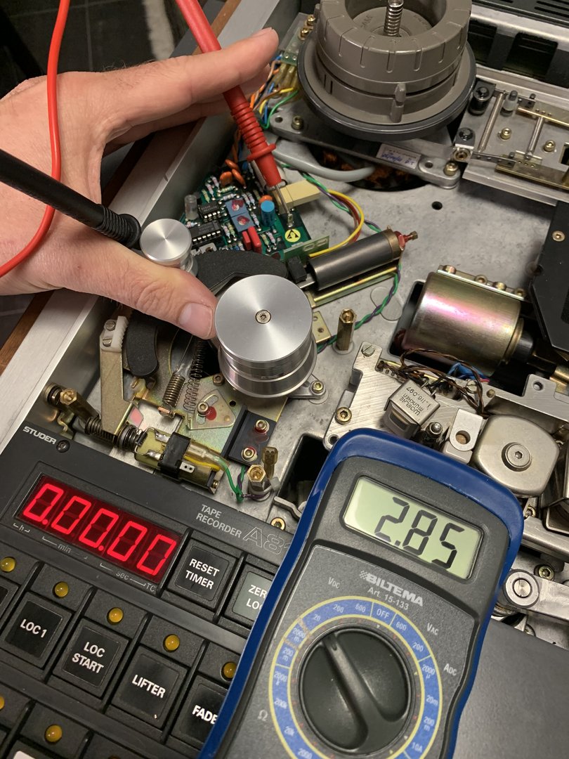

    Så gick jag över spänningen till outputen på tension armarna. Dessa var ganska off. Runt 70% av vad den skulle vara som är 4V. Fick justert det korrekt på 4V på bägge sidor.
    Så var det justering av tension. Har juinte de kule gamla verktygen som Studer använde, så fick laget mig två avståndsstycker av en gammal eikelist. En på 52 mm till normal och en peak på 72 mm. Så fick jag markert med en penn var korrekt tension skulle vara och så var det enkelt att justera det med öppet lock och bägge händer tillgängliga. Tension var också way off, så det var fint å få på stell.
    Nu spolar den utan att stoppa, som den gjorde för justering. (Med den spolar relativt sakta tycker jag?)

    Dette blir en bra maskin Cross.
    Angående sakte spoling så er det en soft (reduced) spoling funksjon på maskinen, det er ikke den som er koblet inn på en eller annen måte?

    Supert med kort väg till Studerlagrt i Drøbak! Tack till LMC för support och delar. :giggle:
    Gick tom för kondisar i korrekt värde, men det ordnade sig efter ett besök hos Leif. Nu har jag färdigställt alla ljudkort.
    Det som står igen är den lilla op-ampen till head ampen. Leif hade varit snäll och böjt ben så den skal gå rätt i. Very nice.

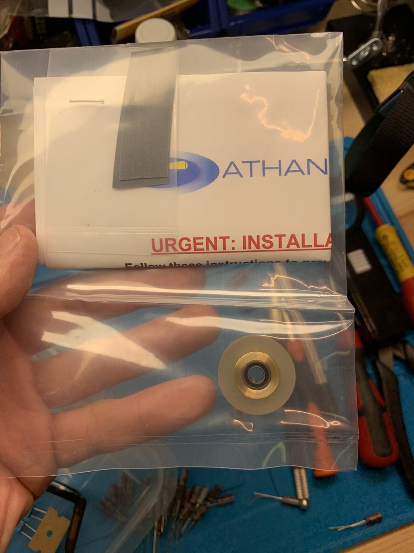

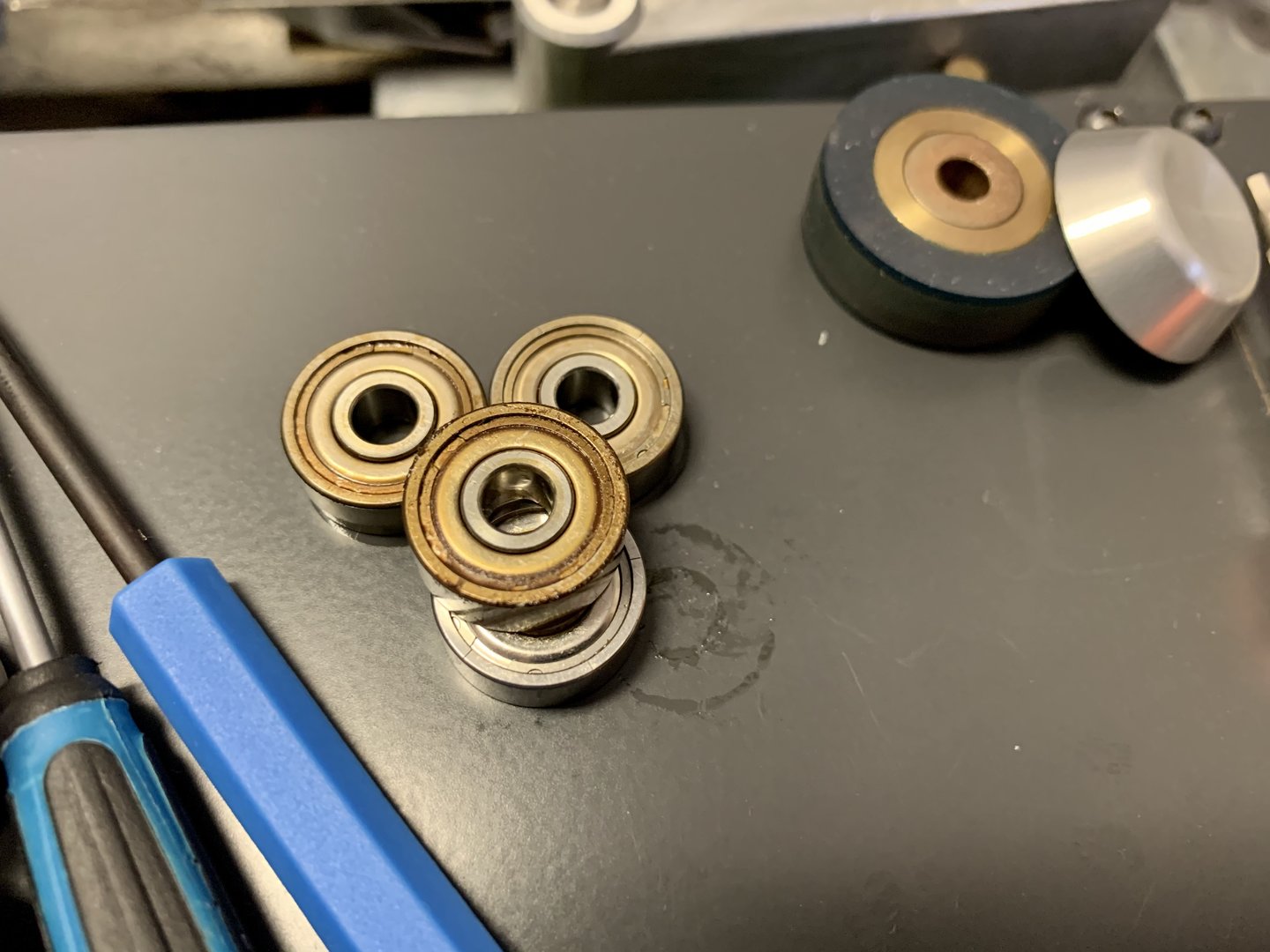

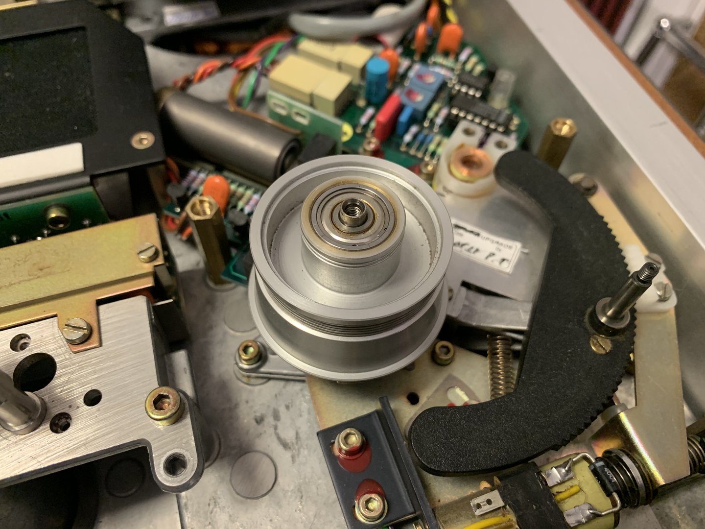

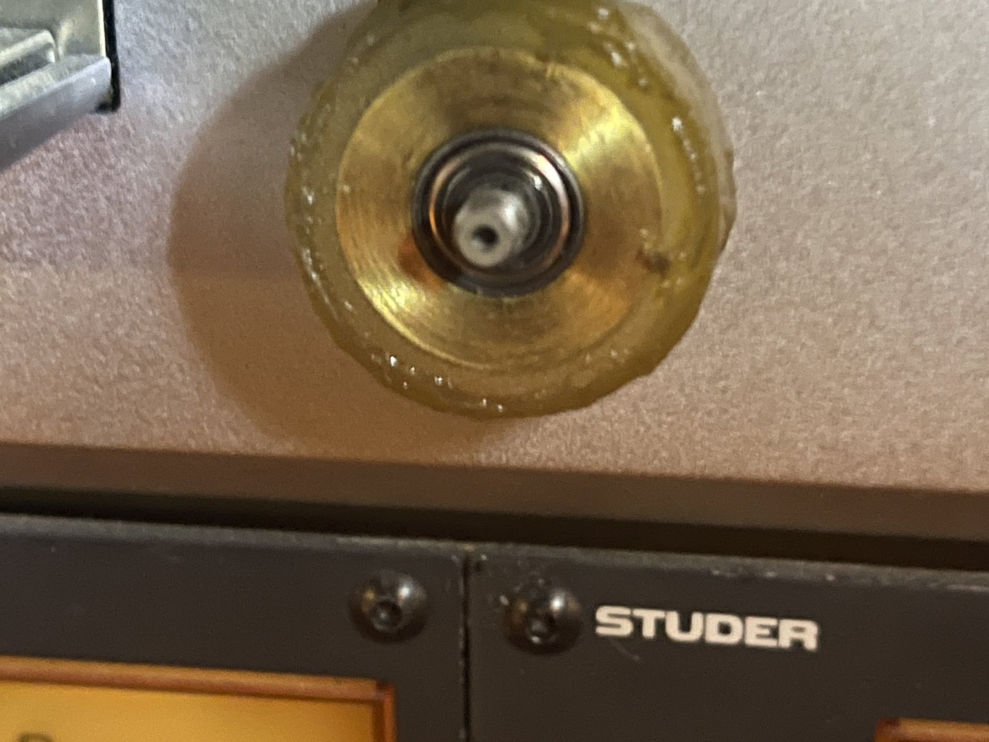

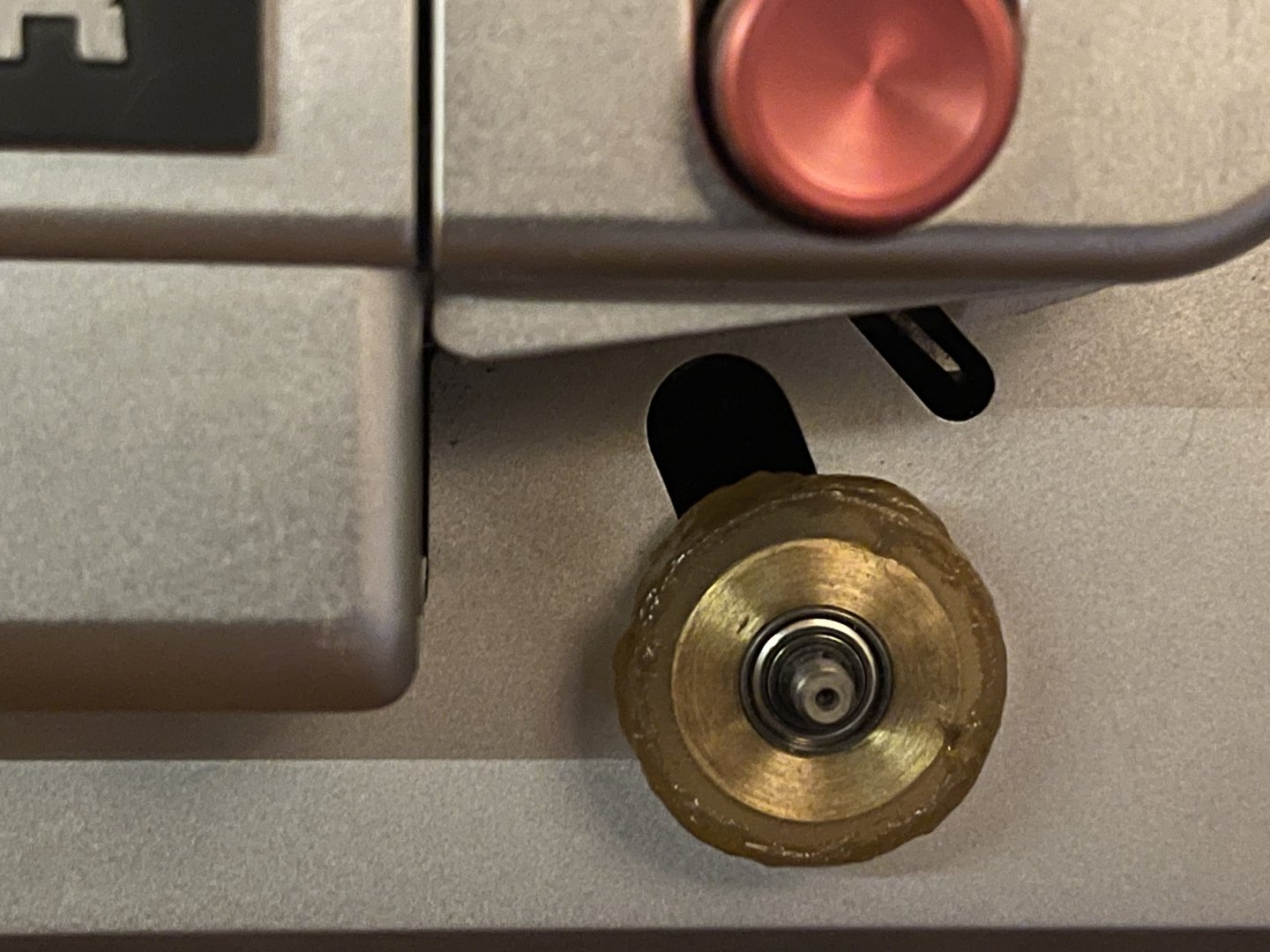

    Efter lång tid över dammen kom idag en liten pakke från Athan. Nu är det nya lager i tension arm roller. Två på varje sida.
    Gamla lager nederst.

    de du har byttet lager i heter guide rollers...tension arm rollerne(de små som svinger i en bue) har sinterlager som ikke er utbyttbare
    crosswind
    25.11.2012
    5.325
    13.409
    Svartskog
    Joda, du har rätt. Bara refererade till Athan sin beskrivning av de. Du får be de uppdatera sina sidor. :cool:

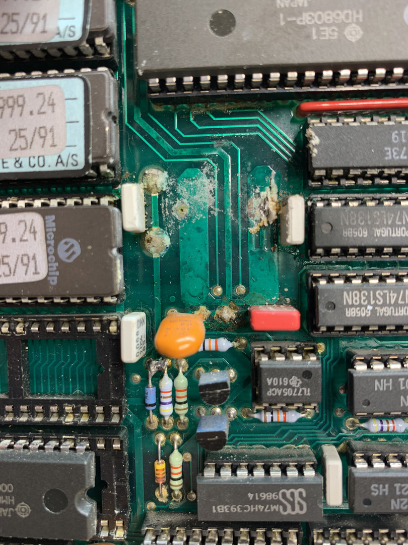

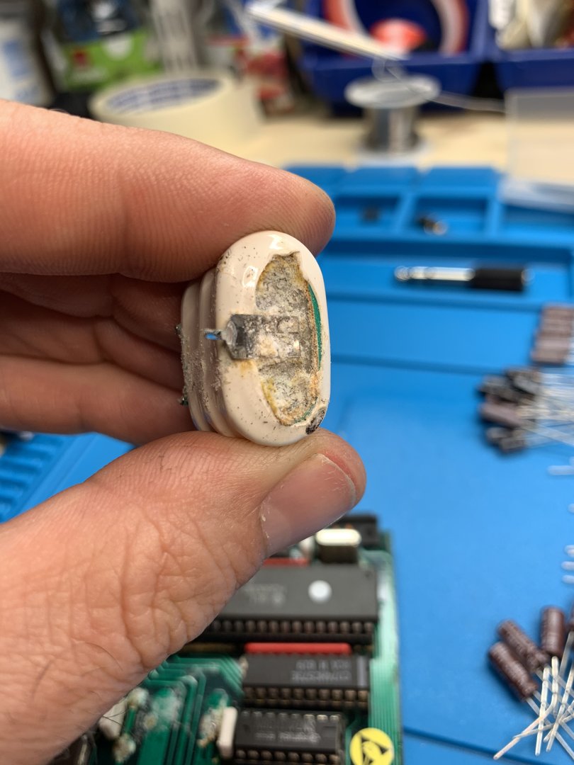

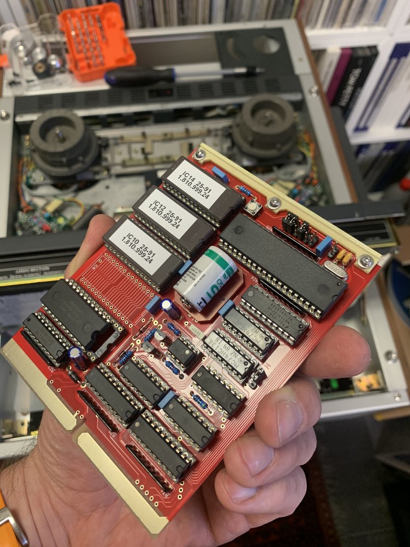

    Som nämnt tidigare kostade jag på min A810 ett sprillandes nytt MP-kort med nya EPROMs, nytt ladefritt batteri och - ja, hela kortet är nyproducerat.
    Egentligen glad för det idag. Säkert inte beyond repair, men förmodligen över min kapacitet att få detta 100% igen. Demonterade batteriet på det gamla kortet. Stora flak av printet hade lossnat av batterisøl och det ser inte pent ut där.:oops:

    Som bonus blev jag kvitt en felmelding som kom sånn ca varannan gång jag startade maskinen. (y)

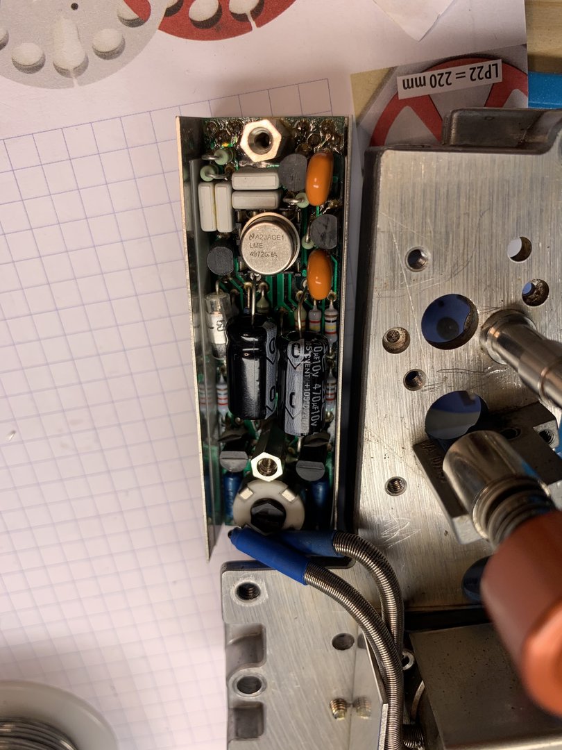

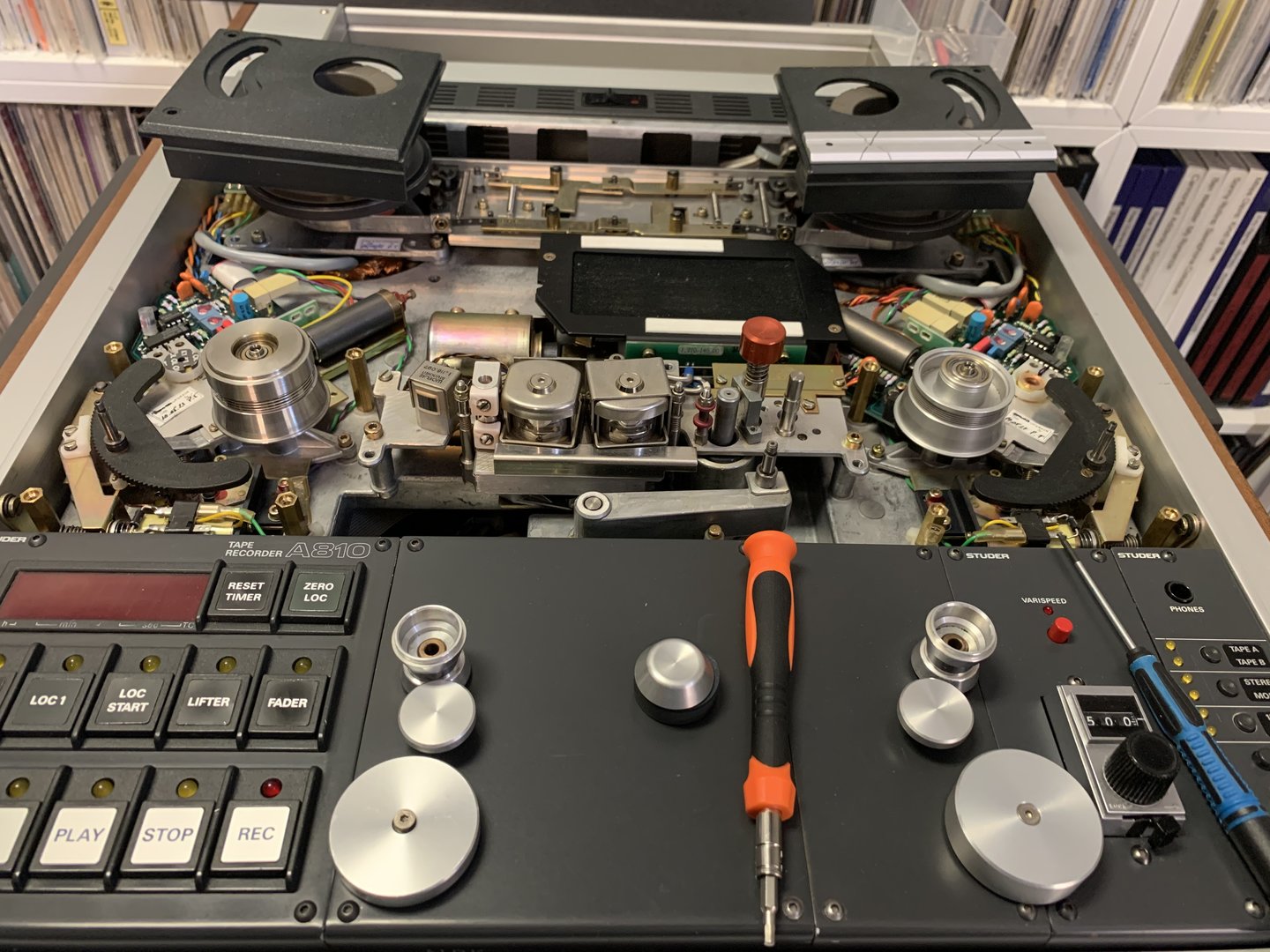

    Sista modden färdig. Fick på plats wima 0,1 uf på head ampen efter frukost. Igår kom nya NAB-adaptrar så nu är det klart för premiärlytt.
    Det var trångt å få på plats dekselet efter jag var färdig, men det gick.
