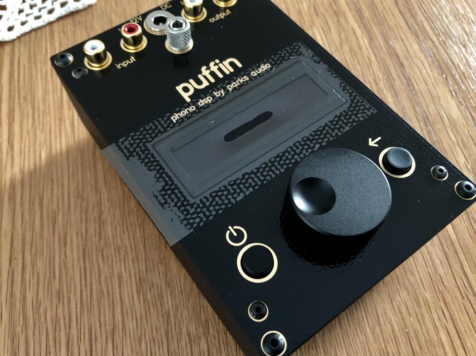

Parks Audio Puffin er en stilig DSP-basert RIAA, men den er kanskje for billig?
Nei! Og tusen takk for bra tips.
Kult å flytte det analoge signalet inn i den digitale verden for nødvendige tweaks/justeringer for deretter føre det ferdig prosesseserte signalet tilbake til det analoge domenet igjen.
Kjøpt og betalt fordi jeg ble nysgjerrig.
-BB-

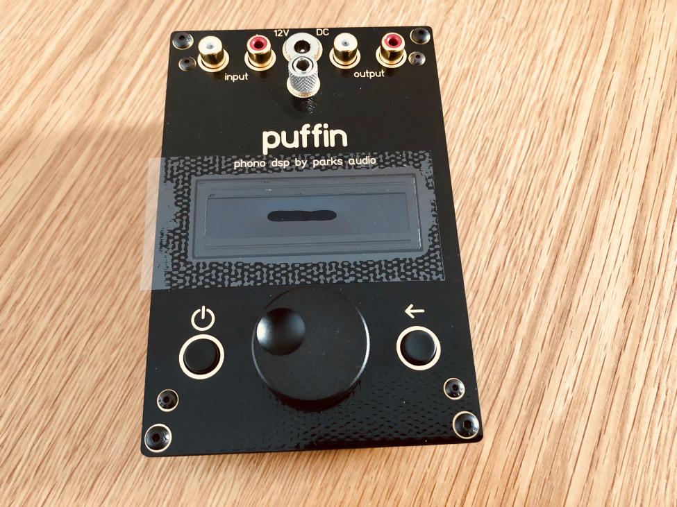

Nå har ikke Puffin fått så mange timene med spilling da den ble koblet opp tidligere i uka og i helgen har jeg vært bortreist. Når Puffin ankom så holdt jeg på å sammenlinke Whest Audio 2 MkII mot Soundsmith MCP-2 MkII og begge disse riiatrinnene spiller veldig bra i kombinasjon med min Rega RP8 m/Hana SL pick up. Whest 2 spiller med en deilig, forførende varme uten at den blir dvask og kjedelig. Soundsmith MCP2 er mer nøytral, har mer dynamikk og mer energi men kanskje den aller største fordelen - den er helt tyst og ikke følsom for stråling/plassering. Det eneste negative med MCP2 er at den ikke har justerbar gain og du må klare deg med de 64db`ene den har som er plenty nok for min Hana med 0.5mv.
Så hva da med Puffin? Først og aller fremst, den er en Pandoras eske med alle sine justeringsmuligheter og du kan enkelt justere lyden dit du vil ha den. Her er bare noen av mulighetene du har:
- Volum: Dette er mastervolum med default 100% Med denne kan du feks. enkelt mute
- Tilt: Med denne justerer du varme og dynamikk med å tweake fulcrum frekvensen rundt 900hz
- Bass: 0-300hz +-6db
- Diskant: 3000-20000hz +-6db
- Air: fungerer som loadjustering til P.U.
- Hi: 4de orden Butterworth filter som justerer høye frekvenser over 5000 til 48000hz
- Lo: 4de orden Butterworth filter for lave frekvenser 5hz til 220hz
+ mye annet og så klart også gain opp til +72db. Load, balanse, fase og diverse EQ settinger.
Jeg har satt opp min Puffin på 64db heving, 200 ohm last og Air +2 da Hana kan trenge litt mer load for å åpne seg skikkelig opp. Med disse settingene så spiller Puffin rett og slett utrolig bra og den holder følge med den dyrere Soundsmith på absolutt alle områder. Jeg vil faktisk hevde at Puffin har hakket mer dynamikk og smekk. Når det kommer til dybde og perspektiv så mangler ikke Puffin noe sammenliknet med de to andre.
Så har Puffin noen negative sider? Svaret er ja. Når du hever gain på Puffin til +68 og +72db samtidig som du har relativt høyt volum på forsterkeren så merker jeg at selve boksen ikke er godt nok isolert. Bemerk: det kommer ikke støy ut i høyttalerne i form av dur eller sus men når du tapper på boksen så hører du det. Jeg ser at Mr Shannon Parks driver å eksperimenterer med diverse andre bokser man enkelt kan sette Puffin i
Og det kan gjerne være at disse ikke bare har kosmetiske kvaliteter selv om dem ikke isolerer støy fra feks kablene som er koblet på toppen.
Opplever jeg dette som problematisk? Nei. Jeg spiller selv på 64db og opplever da ikke støy.
Jeg vil gjerne utfordre noen til å finne et riiatrinn som kan matche Puffin lydmessig. Og da tenker jeg ikke bare til prisen men også et godt stykke oppover. Og skulle dem mot formodning vise seg å finnes så har man fortsatt igjen alle justeringsmulighetene til Puffin.
Puffin ER innovasjon!
-BB-

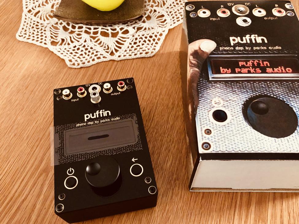

-BB-
