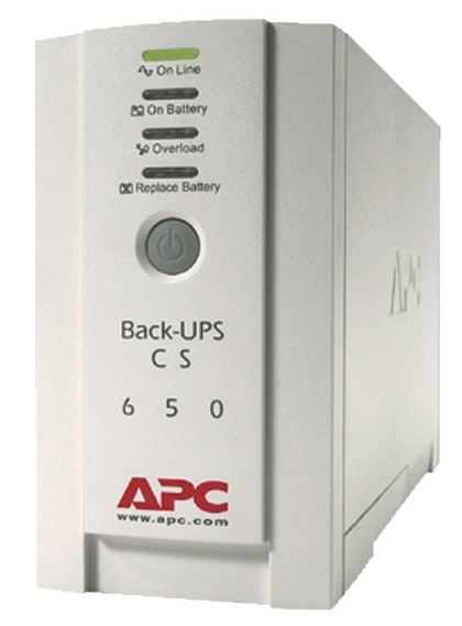

Dette er helt galskap, UPS er ikke en god ting å koble på anlegget - den genererer spenningskurve fra helvete; ikke en jevn og fin. Mye bedre å koble rett i veggen. Målet med en UPS er ikke perfekt spenning og ren strøm, men å gi en PC muligheten til kontrollert nedstengning ved strømbrudd.

Her er tilfeldigvis en måling av sinuskurven som APC Back UPS 650 leverer på batteridrift.
Ikke spesielt pent. Men den gjør nok jobben som den er laget for, spenningen er der.
Hentet herfra:Power quality from various backup devices

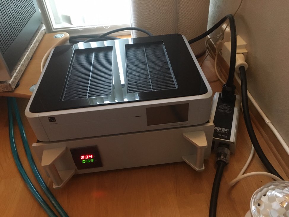

Tap av dynamikk ved bruk av DC filtre kan unngås. Noen DC filtre bruker for små kondensatorer og man taper dermed et par volt. Med store nok kondensatorer kan spenningstapet elimineres.

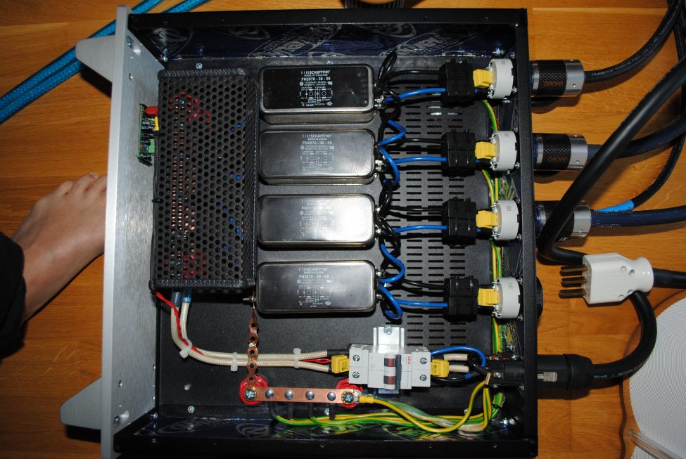

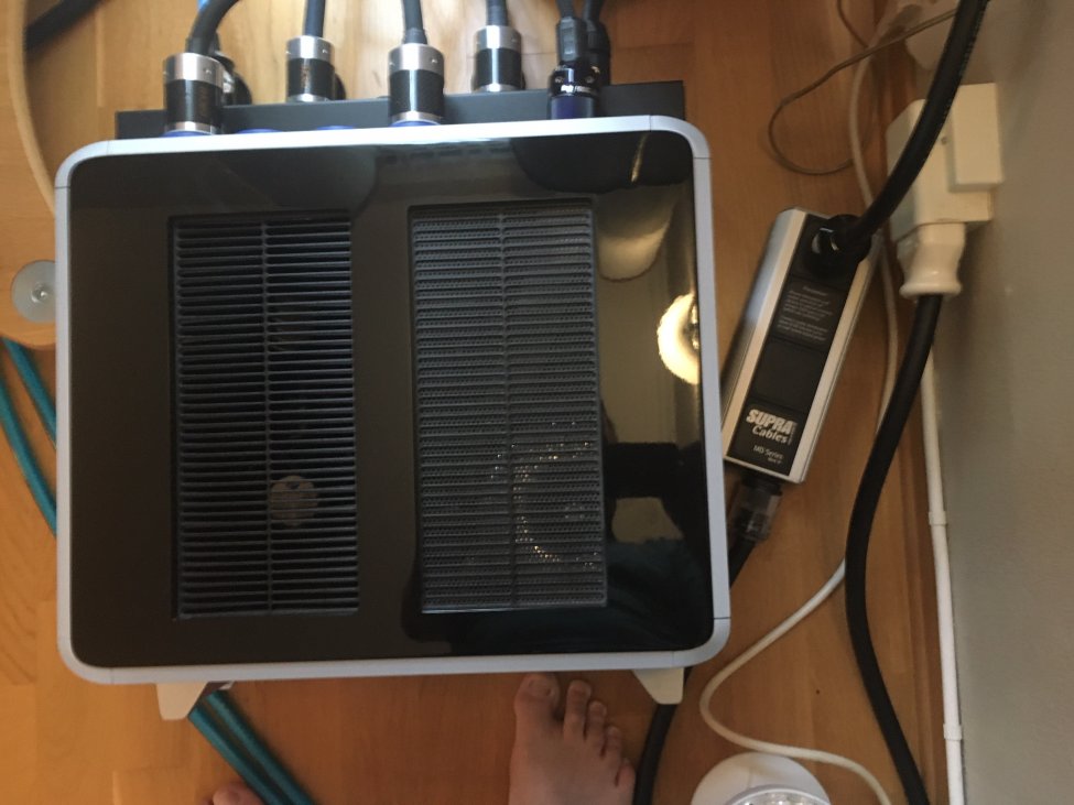

Jeg har svært god erfaring med strømrensere over lang tid, og hadde i dag ikke klart meg uten. Har brukt en blanding av DIY og PS-Audio med godt resultat. I går fikk jeg ny boks i anlegget da jeg hadde mistanke om jeg hadde likestrømskomponenter som støyet. Bestillte en Supra DC-Blocker, men det tok 3 mnd før den ankom, så det var artig å endelig få koblet den opp. Kabler var allerede laget, så jeg plugget den rett i anlegget og fyrte opp. Det var umiddelbart forandringer i lyden, men liker å avvente med å konkludere da selv om en får forandringer er det ikke alltid det over tid er til det positive. Har fått spillt en god del timer i dag og, og slik det fungerer nå må denne lille boksen være den billigste oppgraderingen jeg har gjort. Har tydligvis hatt mye forurensing som ikke de andre renserene har tatt. Høyttalerene er dønn tyst, selv med 40 rør i drift. Oppløsning er på et nytt nivå, strammere bass, bedre dynamikk og stillhet. Så langt er forbedringen overraskende stor, så det blir spennende å se over tid om det er noen bakdeler. Nå skal det sies at jeg har virkelig dårlige strømforhold, og lydforholdene forandrer seg fortsatt etter strømforbruk i nærområdet, men er mye mindre fremtredende. Er så billig at jeg anbefaler å prøve ut denne boksen fra Supra!
Vis vedlegget 571070 Vis vedlegget 571071 Vis vedlegget 571072 Vis vedlegget 571073
Vurderer denne sterkt. Kan du skru den opp å se hvor mye uF kondensatorer den er bestykket med?
Dessverre. Den er 2 dager gammel. Skule noe skje ryker garantien, så det blir ikke noe tukling nå nei..:cool:
