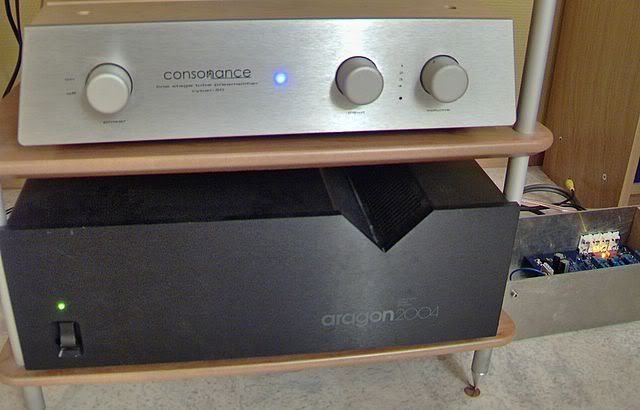

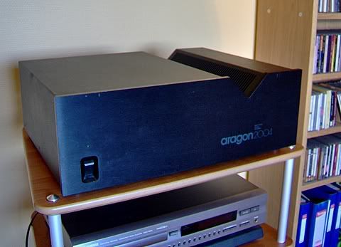

Nei, har desverre ikke rukket (ææhh...kremt... :-[) å komme igang enda. Men jeg har nettopp nå levert fra meg Meridian-spilleren. Aragon forsterkerne er også solgt. Har nå et anlegg på plass som gjør en grei jobb. Altså: Nå stresser jeg ikke mer med dette "midlertidige" anlegget. Derfor håper jeg det blir lettere å flytte fokuset over på sub/sat. prosjektet. Har også vært og hentet min nye trøsykkel idag, og har skumle planer om å stumpe røyken i ferien som er like om hjørnet. Av erfaring vet jeg at når røyken stumpes, så får man et gedigent overskudd av tid - noe som kanskje kommer dette prosjektet tilgode?
Nuvel - trenger en forsterker til å drive basskassene. Skal skaffe noe til helgen. Har bare ikke helt bestemt meg for hva enda...
Edit: 2 stk. Hypex DS 4.0 er på vei i posten.
Mvh. Johan
