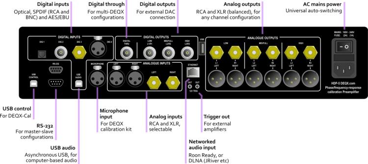

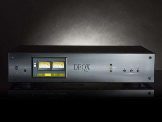

    Kanskje aktuelt for noen. Jeg er veldig fornøyd med DEQX HDP-5. Det er en digital delefilerløsning, rom/høyttalerkorreksjon, multikanals DAC og kjører Roon smertefritt, bare koble til nettet om man kjører Roon.
    Får min anbefaling, og hvis dette kan passe i noens oppsett så ta en titt.
    Det låter også rett bra.
    https://www.deqx.com/products/hdp-5/
    Vis vedlegget 540728
    Dette er vel kun et Roon Endpoint?
    Det er vel heller en avansert pre/DAC/DSP/streamer.
    Vis vedlegget 540741
    I likhet med mange andre er dette i Roon sammenheng kun et (litt mer avansert) Roon endpoint. Jeg har selv 4 Roon endpoit /setup jeg bruker.
    DSP/EQ funksjonen ligger allerede i Roon kan også korrigere og løse problemer for de forskjellige Roon endpoints. Synes selv dette er spesielt nyttig ved bruk av forskjellige hodetelefoner fra Chord Mojo som endpoint.
    Vil benytte anledningen fortsatt å påstå at siste generasjon Mac mini er et glimrende alternativ til Windows 10 NUC oppsett og Nucleus for installasjon av Roon core.
    Jeg jobber også med lyd i opptak / studio format og for meg er ikke pc/windows noe alternativ. Her er det Mac som gjelder. Dette gjelder også mot mine Auralic streaming produkter.
