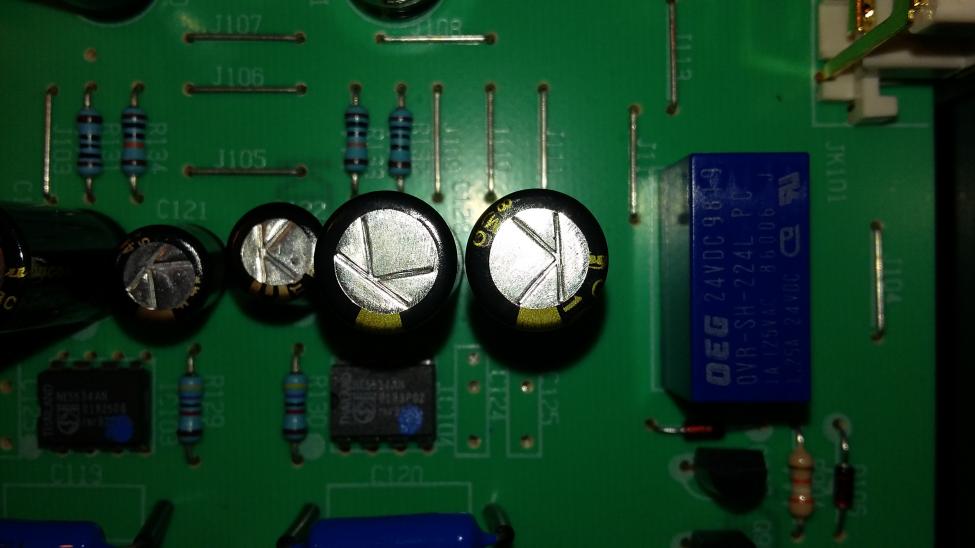

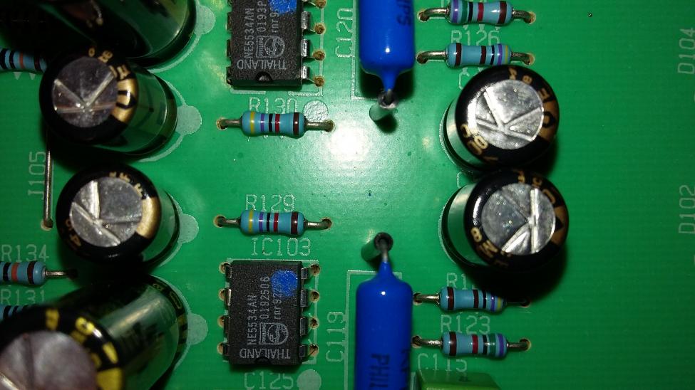

    Hei, jeg kjøpte en Rotel RQ 970 riaa her forleden. Den er nok 15-20 år gammel men spiller fint og har ingen egenstøy. Av nyskjerrighet åpnet jeg lokket og tok en kikk og det ser fint og reint ut. Er det noen som ut av bildene kan si om det kan være en oppgradering å bytte ut noen av komponentene? De to største kondisene er Nichicon og de andre er merket Rubycon.
    Mvh. Morten

    Dette er en god riaa i den rimelige enden som jeg vet at mange oppgraderer til å bli veldig bra :)

    Fin fin riaa med Rybycon Black Gate lytter m.m., men kan blive laaaaangt bedre.
    Søg på en artikel fra engelske Hifi-World, mener det var Andy Grove, der opgraderede den til en endnu højere klasse. ;-)

    Den der er oppgradert allerede. Har artikkelsen som nevnes og mener ikke AD744 var standard i denne. Hvilken type er Philips-opampen? Uleselig på bilder. Kan sjekke litt om det i mens.
    Edit:
    Husket feil. AD744 var standard. Oppgraderingen gikk på å erstatte NE5532 som sitter der i dag med AD744 og erstatte AD744 med AD743. Dvs i prinsippet hive ut 2stk NE5532 og kjøpe 2stk AD743 (vonde å få tak i). SEnd gjerne en PM med mailadresse så sender jeg artikkelen med Andy Groves oppgraderingsbeskrivelse.

    Det er forkert Trondmeg. I "stock form" var der AD744, som man tog ud og erstattede med AD743, og derefter brugte 744 i stedet for Philips opamp´s :)
    OK.... kan se, du har rettet dit indlæg. Vedhæftet artiklen fra HFW :cool:

    Er det mulig å få tak i AD743 i dag? Må motstandene og diodene som beskrevet i HFW da byttes samtidig?

    Bare ein liten heads up, det er fristande å bytte ut opampar med nokon som er raske og har flotte data. Men dette er skummelt, fordi det krev langt større krav til eit godt kretskort design, altså avkoplings- kondensatorar i umiddelbar nærhet, korte signalbanar på kritiske punkt etc.
    Når eg ser her, så er ikkje det tilfelle, vil med andre ord i allefall ikkje anbefale å sette inn nokre raske saker, sjølv om det ser voldsomt flott ut på papiret.
