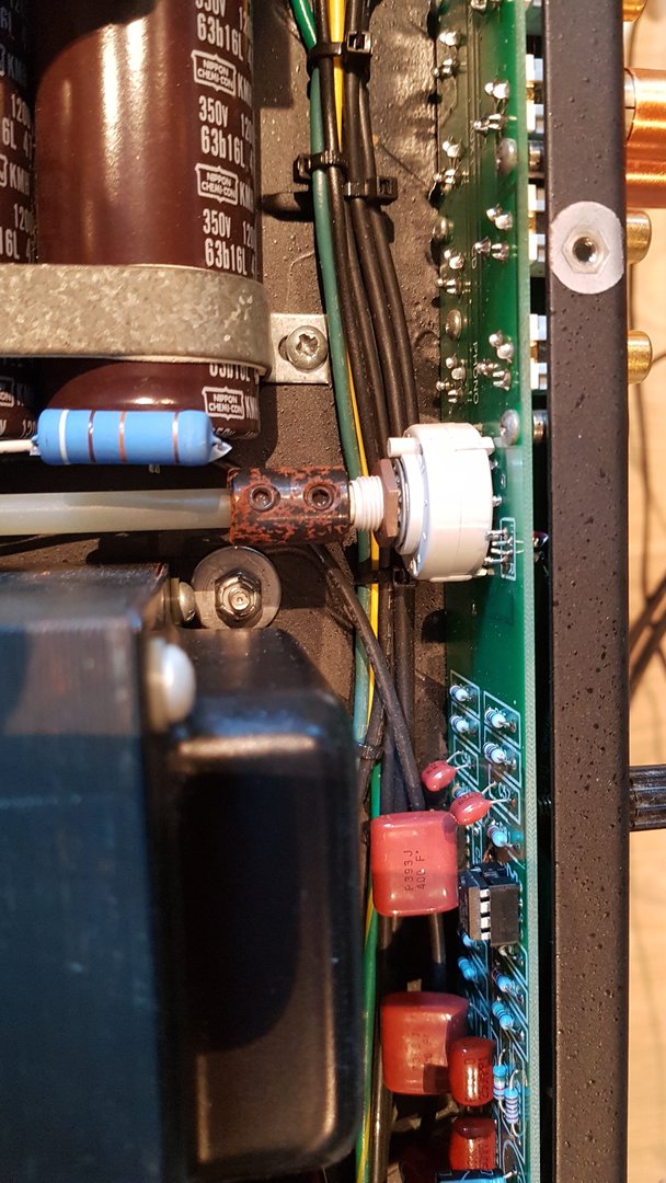

Jeg har kjøpt med en ny rørforsterker på bruktmarkede. Den er ca. 10 år gammel og ser strøken ut, helt jeg skrur opp lokket. Der er det rust på en bit som hører til enden av inngangsvelgeren. Det er ikke rust andre steder - resten av innmaten ser helt fint ut. Hva bør jeg gjøre med dette? Kan jeg enkelt skru løs biten og pusse det vekk? Rusten sitter helt løst i overflaten. Hva heter forresten denne delen? Og hvilken funksjon har den. Er det noen som har et kvalifisert syn på dette? Er det grunn til bekymring?

Har vel stått lagret i en fuktig kjeller eller lignende over tid. Bare skru av og fjern rust evt erstatt med ny.

Ser ut som et skjøte ledd. Har vel ikke noe praktisk betydning med litt overflate rust. Hvilken forsterker er det?

Takk for svar. Det er en Rogue audio cronus.
Er litt skeptisk til å begynne å skru selv - noe som vet hvor jeg eventuelt skal begynne og om jdet er sannsynlig at jeg får dette lett til uten å gjøre skade?

Det har jo ingen som helst betydning , la det være i fred så du ikke forkludrer noe annet

Det er nå bare to unbrakoskruer, og så trekke ut akslingen mot front... men.... tre noe tørkepapir på undersida, spray på litt 556, WD40 eller lignende, og tørk av med ei fille...

Antagelig enkelt å fikse selv. Skru begge skruene ut. Da er det antagelig bare til å ta den ut og pusse overflaterusten av. Dette står sannsynligvis ikke i spen på noe vis og burde være enkelt å sette på plass igjen. Kom deg over dørstokkmilen og gyv løs :)
Edit: Følg tipsene til @Aurora , så er du safe :)

Tusen takk igjen for gode svar!
Nå er jobben gjort, og det hele ser virkelig så pent ut!
Konklusjon: dette var et ikke-problem, og jeg er godt fornøyd med kjøpet.
Case closed!

Flink gutt - det var ikke sååå vanskelig (y)
Legg på en dråpe olje eller to eller litt fett så holder den seg slik.
