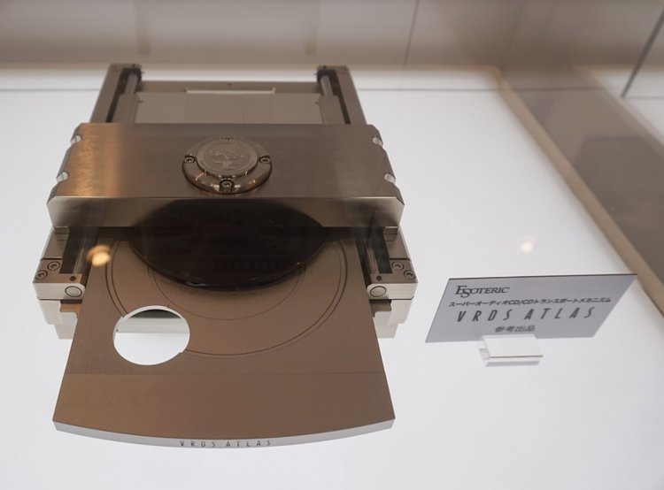

Apropos kvalitet på laser/drivverk...
Her er det nye drivverket til Teac/Esoteric som heter VRDS Atlas. Drivverket brukes i den nye SACD spilleren til TEAC som ligger helt i toppsjiktet på ytelser.
Hvis du spør om prisen på spilleren, så har du ikke råd! ;)
Men TEAC er vistnok veldig stolt av drivverket, dem stiller ikke ut bare spilleren på messer, selve drivverket stilles ut separat.
Transport mekanismen veier 6,5kg.

Laser I VRDS, er nok standard. Svakeste leddet i kjeden.

Er dette noe du vet eller spekulerer du?
Spekulerer.
Tilbudet av lasere er begrenset. Kan jo være fordel at de er billige og laget i mange eksemplarer. Pioneer er typisk leverandør til toppmodeller. Første Bluray modell fra Pioneer og Sony var nesten identiske. Har byttet laser på et par spillere som Sony BDP-5000ES (samme laser som mange andre billigere spillere fra Marantz, Sony og Denon), Denon DVD AX1-XVA (delte laser med billige spillere) og eldre klassikere som Sony CDP-X707ES/505ES/303ES (Har alle modellene og de har samme laser - KSS-272A som har en tendens til å bli utslitt lenge før spiller og er selvfølgelig ikke til salgs lenger). Angående Sony CD-spillerne, så har 707 det mest forseggjorte drivverket med safirlager, børsteløs motor og solid metall konstruksjon på de fleste deler. 303 Er bygget i mest plast og man kan høre og føle at operasjonen er forskjellig, det vil si mer rakklete. Men laser er den samme.

Jeg kan legge til litt til det eldo472 sier her: Det har stort sett bare vært nok produsenter av lasere til å telle dem på én hånd. Eksempelvis kan en se at masse av Esoteric-drivverkene var bygd rundt Sony's KSS-151A.
Laseren skal uansett kun lese digitale data, og hverken den eller drivverket betyr egentlig noe for lyden forbi leste og leverte data. Skulle bare ønske at produsentene kunne ta til vett og sitte på et større lager av lasere og drivverk enn hva som har vært tilfellet! D:

Et nydelig stykke satt sammen av masse aluminium, erketypisk for high-end. Men er mange kilo metall ensbetydende med at laseren leverer noe magisk ved sin avlesing av en og null på plata? Jeg har ikke kunnskap nok til å utbrodere om det, men tillater meg å være skeptisk. Men jeg synes at det der ser knalltøft ut, ingen problem med å si det.
Spekulerer.
