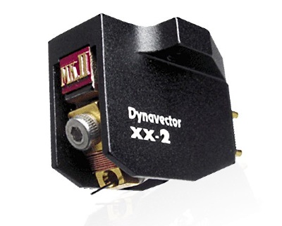

    Her skal det testes Dynavector XX2 MKII på min RP8 i løpet av helgen!
    Zerostat
    25.06.2003
    4.574
    1.488
    Lillestrøm
    72
    2 shims er på plass. Dette spiller guddommelig. Den spiller varmere og rødere i mellomtonen og er mer dynamisk i forhold til delos. Bedre match på rp8.

    Dette spiller så bra at jeg får abstinenser på RIAA'er...
    Bør kanskje teste ut Parasound JC3+...

    Savner trøkk?? Jeg har aldri har mer trøkk fra en vinyleigg som jeg fikk med RP8, XX2 og JC3+. Kontrollert bass av dimensjoner. Bassen bare sto som ei påle i rommet. ;) Skulle nesten tro at jeg hadde byttet høyttalerdimensjon. Faktisk bedre en digitalt via Benchmark DAC3. Hvis dette sier deg noe.
