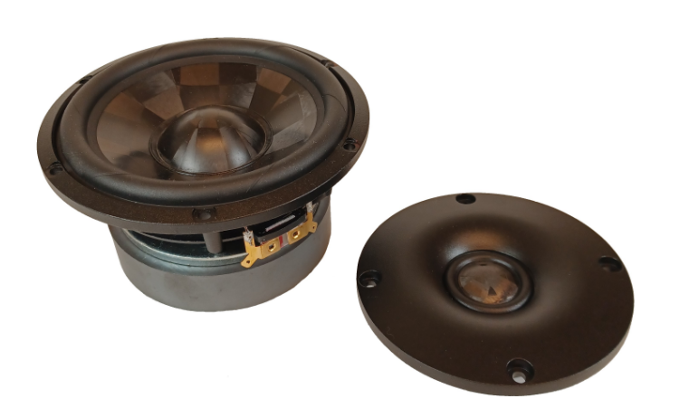

SEAS ny "Textreme" (?)- serie
Elmer
23.08.2009
1.944
2.193
SEAS lanserer to nye modeller som ser ut som de har membraner i det s.k. Textreme - materialet. Men de kaller det selv TPCD og de beskriver det som karbonfiberbasert på lik linje med førstnevnte. Men spørs om det har sine fortrinn eller bare er flavour of the day ?

Resinandelen har definitivt en del å si, men det virker å være en nedre grense rett rundt 30% for prepreg. Mitt inntrykk er at feilprosenten øker dramatisk under dette. Den virker å gjelde både spread tow og vanlig vev. Hvis man bruker vakuum infusion derimot (typisk epoxy og liknende) vil det nok forholde seg litt annerledes, spesielt i rigide formrom. Usikker på hvordan dette regnestykket ser ut med termoplast prepreg.
Modalt ser materialet ut til å oppføre seg forholdsvis likt som vanlig karbon, men det er betydelig mindre formbart. Derfor ser vi egentlig bare domeform uten at fiberen er klippet opp slik som på Seas sine. Vanlig vevd karbon er typisk langt mer formbar, og man klarer å lage cone og støvhette i ett stykke uten at fibrene ryker. Spread tow cone vil fungere bedre om man gjør en vev med 3 retninger.
Det er ikke noen fordel å ha en tynn membran så lenge den er tett og man har kontroll på resinprosenten. Det ville snarere være en fordel å fordele massen over en tykkere membran, men dessverre er dette vanskelig å få til uten at man også får veldig mye demping.
Snickers-is
05.02.2004
18.317
16.397
Lav masse i en høyttalermembran er vel ikke så dumt, @Snickers-is?
Den bevegelige massen skal jo helst i størst mulig grad befinne seg i membranen. Det er litt som å henge en tung sluk på en lett fiskestang, og en lett sluk på en tung fiskestang, så vifter man dem frem og tilbake og ser hvilken som kontrollerer vekten av det som henger på enden best. Om man kan lage en flerdimensjonal konstruksjon med to tynnere stenger som i større grad ligger i skyv/strekk har man et enda bedre utgangspunkt. Andre triks som fungerer bra er å kurve membranen. Den blir da svakere totalt sett, men vinkele mot spolen er da mer optimal, og den delen av membranen som har mindre vinkel vil være smalere, og uten en klart definert start.
Forholdet mellom stivhet og masse, men også indre demping, er det vi egentlig er mest interesserte i.
