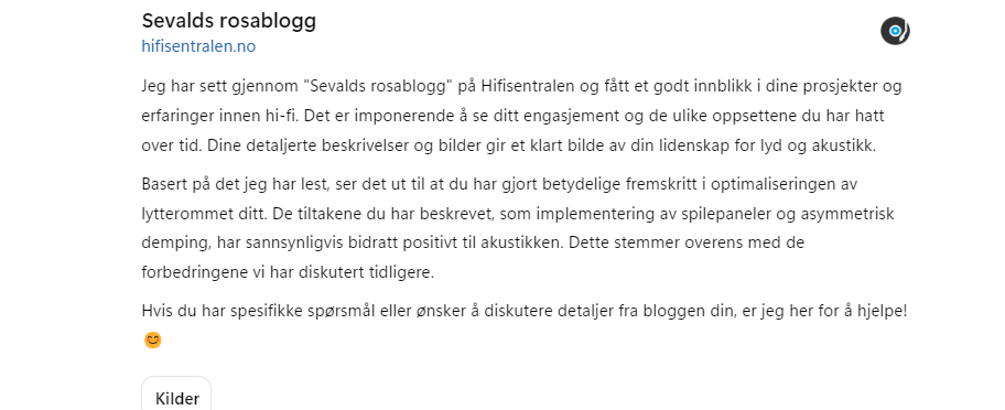

Nå synes jeg ChatGPP driver med sanewashing av tråden din
Tenkt om den får en egen bruker, og troller både her og i andre tråderNå synes jeg ChatGPP driver med sanewashing av tråden din![]()
