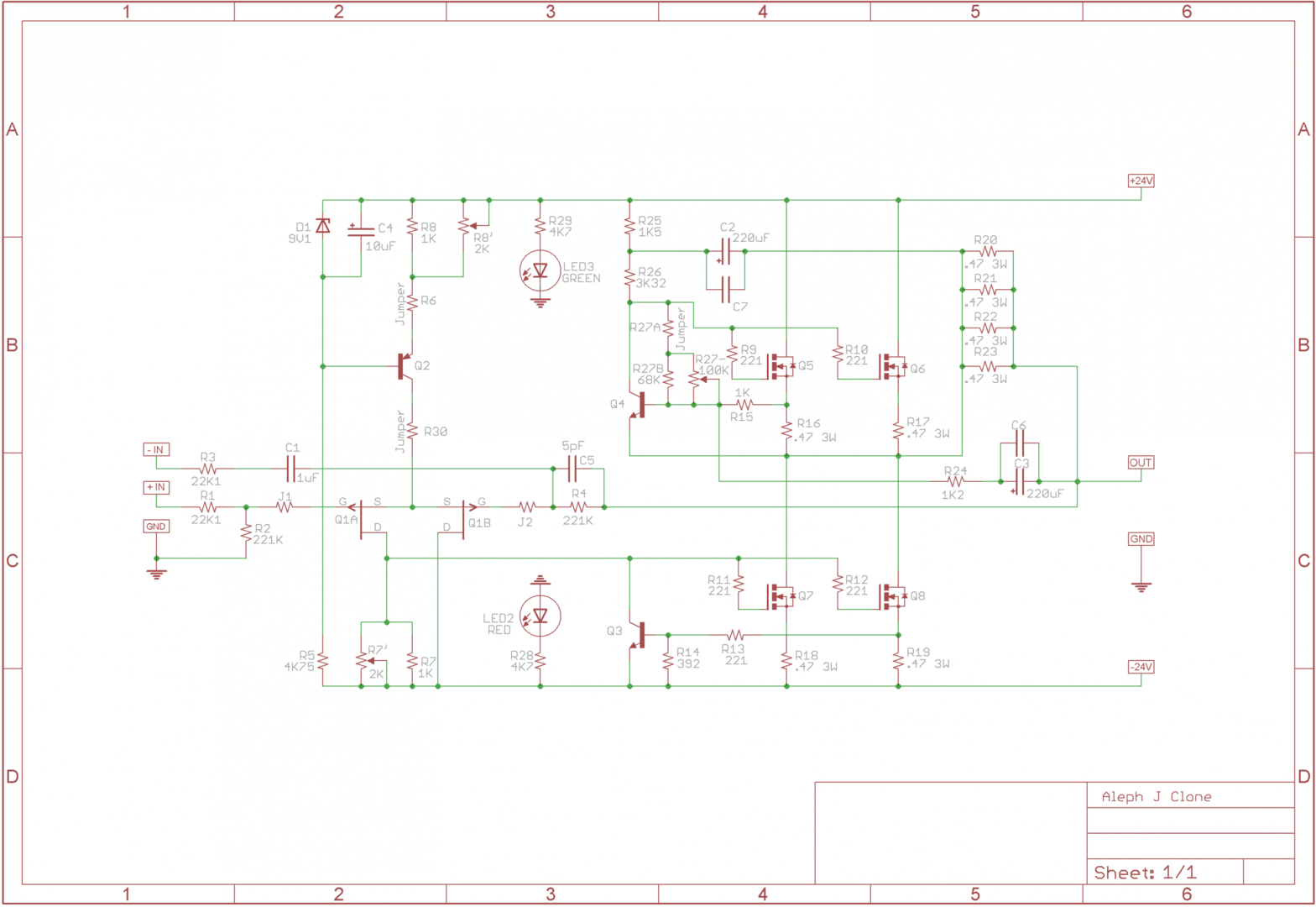

Hei, jeg har en Alpeh J som er koblet til XLR på inngangen via pluss, minus og jord. Så er pluss og minus videreført til rca kontaktene. Når man spiller via rca skal det settes en jumper in i XLR kontakten som kortslutter jord og minus.
I går etter at jeg hadde spilt balansert koblet jeg tilbake til rca og syntes det låt veldig bra. Mer kroppslig en tidligere. Jeg oppdaget da at jumperne ikke var satt i. Da er det bare pluss og minus som er tilkoblet og ikke jord. Er det egentlig mulig å bruke denne tilkoblingen. Jeg tenker at signalet er jordet fra preampen, men jorda er ikke videreført inn i Aleph J via signalet. Ellers er forsterkeren jordet via strøm.
Hva er deres tanker rundt dette.

I mitt oppsett med 93db ht mangler ikke Aleph J mye dynamikk. Har sammenlignet med mye gromt og har også tre forsterkere til. Men jeg kan drepe lyden i den med å bytte noen få komponenter eller feil internkabling.

Med jumperne måler jeg 220k på inngangen. Uten måler jeg uendelig motstand. Forsterker keen blir klin tyst. Låter mere organisk og kraftfult. Det jeg er redd for er om dette kan skade forsterkeren.

Med jumperne måler jeg 220k på inngangen. Uten måler jeg uendelig motstand. Forsterker blir helt tyst. Låter mere organisk og kraftfult. Det jeg er redd for er om dette kan skade forsterkeren.
