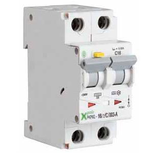

På en typisk automatsikring:
Så betyr C-en foran 16 at det er C-karakterestikk. 0.03 som også står der er utløsningsgrensen for jordfeilvernet. Nøyaktig hvordan det er merket varierer nok fra produsent til produsent, Trondmeg får ta de fine detaljene, han kan dette svært mye bedre enn meg.

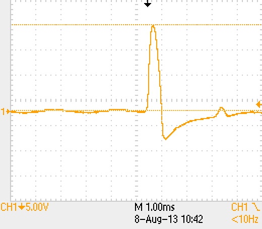

Jeg fikk dette fra Noratel. Det viser inrush pulsen. Legg merke til størrelsen og varigheten.
Gjelder en 300VA transformator.
Jeg gjorde selv noen målinger på en toroidetrafo i dag. Det er en type som ofte benyttes innen HiFi. De som bruker denne typen unnlater i hvert fall ikke å nevne det.
Litt spesielt i dette tilfellet:
115V/400Hz/3-ph
Men det endrer ikke noe på det som er "problemet".
Trafoen (hver av de) er på 670VA. Periodetiden for 400Hz er 2.5mS. Inrush pulsen er ikke lenger enn 400µS.
Peak strøm er så mye som 56A. Dette er omtrent 10x nominelt strømtrekk. At det ikke er mer kan skyldes et lite stivt nett.
I følge Noratel må en regne med inrush strøm på 20-40 x nominell strøm i "firkant trafoer" og enda mer i "smultringer".

Hvis prisen er akseptabel må dette være løsningen på alle "Sikringen går" problemer.
Ja, men den er for DIN-skinne montering.
Den utgjør en stor forskjell iht. testmålinger, men det må sjekkes at den ikke påvirker dynamikk under normal drift.
Ja. Den kan enkelt klipses på en DIN skinne, men andre monteringsmåter er ikke noe problem.
Du kan eventuelt kjøpe deg noen cm skinne.
Den vil ikke ødelegge noe dynamikk.
Ta en titt på linken og du ser hvordan den virker.
