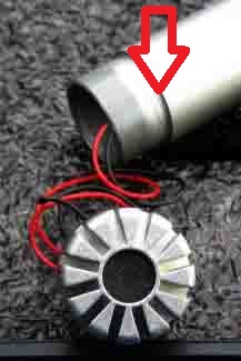

Kjøpte nettopp en ECM8000 og ble overrasket da jeg tok mikrofonen ut av emballasjen. Tuppen på mikrofonen var løs og hang igjen i skumgummien. Heldigvis så jeg dette og drog ikke av ledningene. Men skal mikrofonen være sånn?. Jeg stappet ledningene tilbake i huset og satte tuppen på plass igjen. Vet ikke om dette påvirker måleresultatene. Det virker ikke tillitsvekkende dette her. Må kanskje lime tuppen fast.
Er dette normalt?
Hilsen Eirik.

Kjenner ikke den mikrofonen, men det er jo ganske vanlig å skru av og på hodet av en mic, er det ingen gjenger der?

Nei, den skal sitte fast.

Den sitter ihvertfall fast på min.

Hvis du legger ut et bilde av mikrofonen hadde det vært flott.

Om du har kjøpt den fra en norsk forhandler kan du vel bare bytte den?
Ellers er en dråpe lim eller en bit teip alt du trenger.

Kjøpte mikrofonen fra EBay i Tyskland ganske billig, tror jeg. Ca 450 kr levert. Har en tysk leveringsadresse og får levert hjemme i Stavanger. Omstendelig å sende den tilbake. Men gjør det hvis den ikke er i orden. I dag kommer sannsynligvis en Behringer XENYX Q502USB Mixer. Da har jeg i alle fall tingene som skal til for å ta målinger. Denne pakken skal brukes sammen med REW målerprogram.
Tuppen er helt løs.
Hvis jeg stapper ledningene på plass igjen og limer tuppen fast, tror dere at mikrofonen måler som normalt etterpå? Ser ut som at de tynne ledningene bare er tvunnet lett rundt og stappet inn i huset.
Mikrofonen og emballasjen ser jo ut til å være laget meget solid. Og har fått inntrykk at det er en anerkjent og god målemikrofon.
I eBay annonsen står det frekvensgang fra 15-20.000 Hz, men på arket med tekniske spesifikasjoner står det 20-20.000 Hz. Har nok ikke noe å si for meg, men merkelig at firmaet skriver feil data. Tror jeg skal gi beskjed om dette.
Det vil jeg tro.
Om du ikke tar sjansen kan du kanskje returnere den og mikseren og bestille en UMIK-1 i stedet.

For meg kan det se ut som om det bare er å klikke mikrofonen på plass - jfr. den nesten usynlige knasten på bildet:
PS: Evt. at denne knasten har en funksjon i en slags bajonettfatning.

Mikseren er kjøpt brukt. Og det er litt styr å sende tilbake igjen mikrofonen.
Jeg tror at jeg har sett på YouTube demonstrasjoner hvordan REW og Behringer målemikrofon og mikser brukes. Det er en stor fordel for meg. Jeg har hørt om UMIK-1 men kjenner ikke noe til det. Tror jeg søkte opp på eBay uten å finne noen til salgs. Jeg satser på at Behringer utstyret fungerer godt nok for meg. Jeg er en skikkelig nykommer på området og har mye å lære. Selv folk som påstår de er uerfarne synes å ha ganske bra peiling i mine øyne. Kanskje synes han dette selv, siden det er mange her på forumet som er veldig flinke. Heldigvis er det en annen tråd om REW så da har jeg bedre forutsetninger for å få dette til. Og YouTube.
Vis vedlegget 336399
Det er ingen låsefunksjon. Ser kanskje sånn ut på bildet, men det er helt glatt. Og tuppen er skikkelig løs. Jeg tror at de rett og slett har glemt å lime den fast.
Å ta en runde med tape lager kanskje et tynt vibrasjonsdempende skikt i forhold til lim? Eller fugemasse? Jeg finner en god løsning på dette, tenker jeg.
