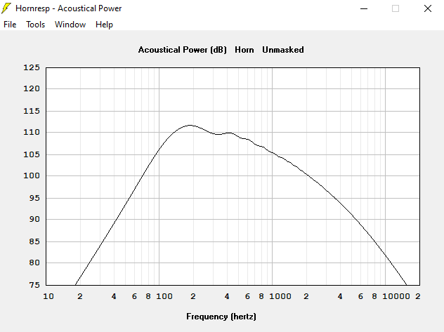

Hvis du skal bruke de nedskalerte tegningene bør du bruke samme element som de er tegnet for. Skal du bruke eget element bør du simulere i Hornresp spesifikt for den driveren du skal bruke og heller tegne kassen selv IMO.
Jeg tenker å gå for mindre drivere både for å få mindre kasse, og for å gjøre den enklere å bygge da den blir mer "2-dimensjonal" (trenger bare å tegne den i plan og ekstrudere opp i høyden) enn f.eks La Scala.

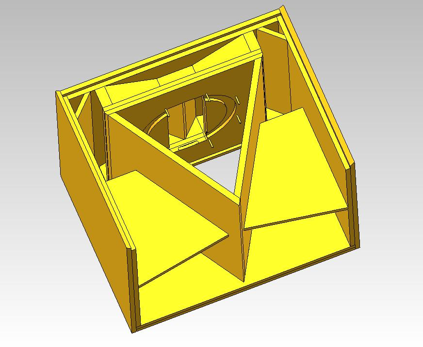

Moderathifi!
04.12.2012
Vis vedlegget 996513
Takk for svar. Da innser jeg at jeg roter meg bort i ting jeg ikke kan noe om... men, dette er veldig interessant. Jeg la en link til de elementene jeg tenkte å bruke, ovenfor. Simulering av de i hornsresp (?) sier meg ikke så mye, men får prøve å sette meg inn i det :) Noen spørsmål: skal du bruke 10 tommere? Hvilke elementer har du? Hvilket frekvensområde skal dette etter planen dekke? Er dette forøvrig kasse du har tegnet selv? Ole Jacob
