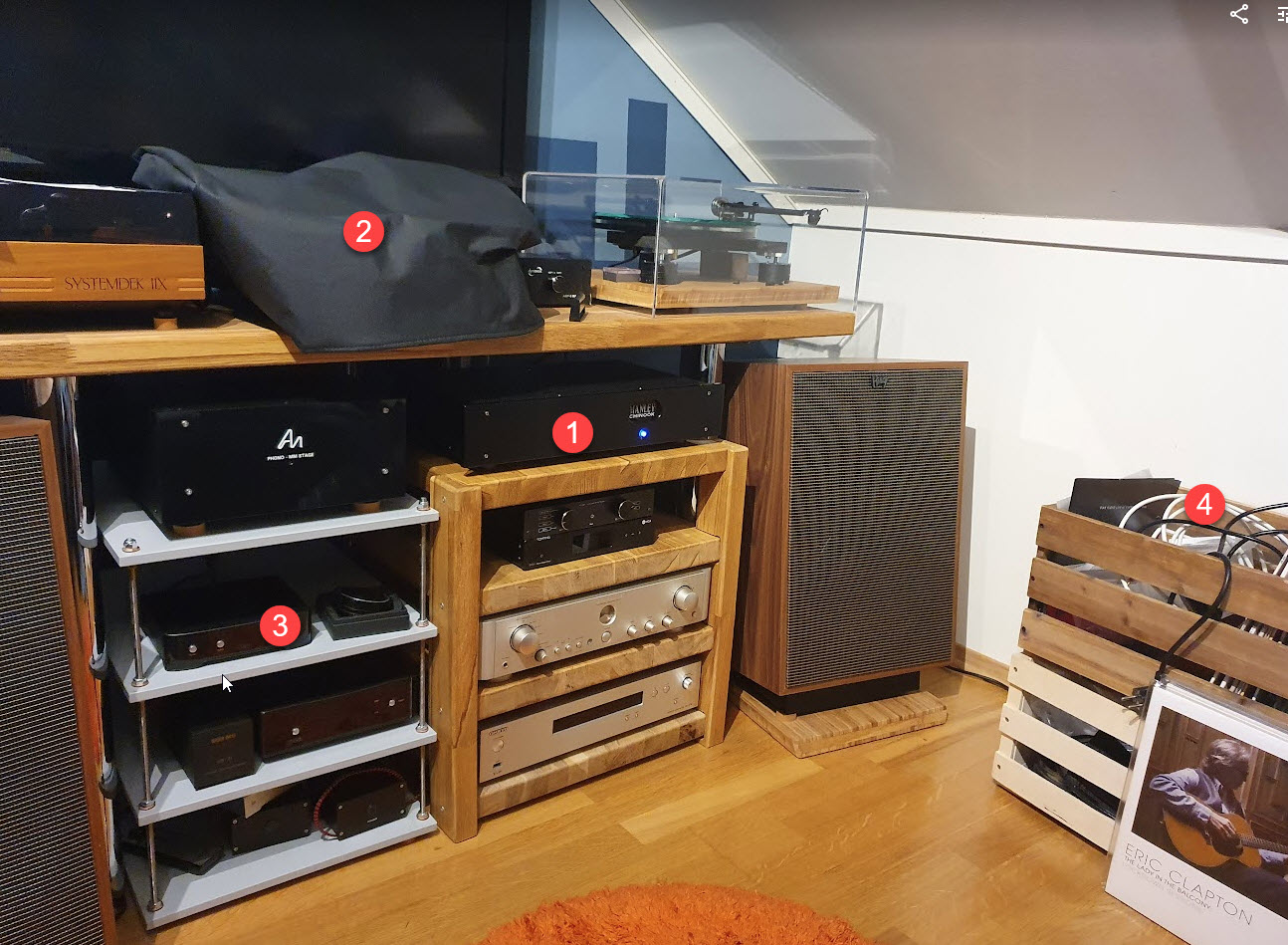

Platespiller er oppe til høyre.
1. riaa
2. forsterker (for anledingen tildekket, for ikke å samle opp for mye støv)
3. Neo PSU, av/på knapp er den til venstre og det er når jeg skrur av det popper 7 av 10 ganger.
4. Har hatt NEO her også uten endring i oppførsel.
Så alt bør være langt nok unna, vil det hjelpe med den eksterne psu'en jeg linket til over (vil helst ha som siste option å gjøre noe som tar garantien på Neo).
@HasseBasse Det er ved av/på knappen på Neo det må monteres støykondensator?
Vis vedlegget 787061
Ser ut som fin afstand .... Og Ja, det er over bryteren på Neo PSU man monter støjslukker.
Husk nu... at dette er mit beste gjett, og ikke rykk hode av meg, om det ikke løser problemet.
men har virkelig svært ved å se, hva annet det kan være.
Akkurat samme virkning, som nu kan høre et defekt relæ/thermostat larme i annlegget, når kjøleskapet starter/stopper

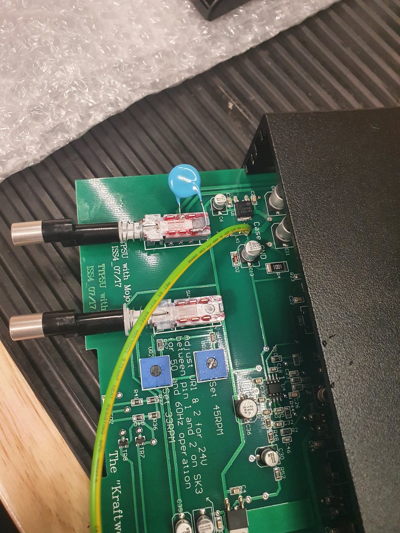

Da var det gjort, en horn & rør venn hadde en kondis liggende som holder for 24v:
DEBB33F222KN3A - Keramisk skivekondensator 2.2nF, Diameter 13mm, 3.15kV, Murata
Er enda litt tidlig å konkludere med at dette er den endelige løsning, men nå har jeg slått den av og på, spilt 3 sider med plater så totalt 10-12 på og av, og enda ikke et smell, har såvidt hørt et bittelite knepp en gang (lavere enn når jeg skiftet input før jeg slo den av tidligere), men tror ikke jeg hardde hørt det om jeg ikke hadde hørt etter, nesten så det er for godt til å være sant 🤞🤞🤞
Denne lyseblå tassen til ikke mange kronene gjorde susen. Det burde kanskje Rega ha tatt seg råd til på en spiller som koster over 30k (med pickup), selv om Neo i seg selv ikke koster mer enn 3500,-
