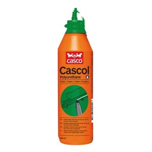

Jeg limte skjøtene med polyuretanlim og skrudde. Like helt etter nesten 20 år.

Ekspanderende trelim. Dette er i slekt med byggskum, og reagerer med fuktigheten i treverket. Bruk engangshanskene som følger med. Får du på fingrene blir de svarte, og det må slites bort. Funker knall, men kan grise litt. Ikke prøv å tørke bort limsøl. La det herde, og skjær bort med brytebladkniv.

Det limet der er knall ja. Svinsterkt, og skummer opp og fyller evt sprekker. Litt fuktig treverk er bare en fordel, da det reagerer med fukt. Er dog avhengig av at du får satt emnene under litt press mens det herder. Litt ala byggskum, men blir knallhardt etter herding. Overskudd pusses bort med sandpapir etterpå.
