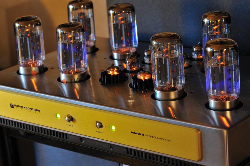

Har nå fått i hus en Sonic Frontier Power 2. Dette er en 110W stereo rør forsterker, basert på 6550/KT-88 utgangsrør, og 6 stk 6622, og 2 stk 5687.
Nett liten sak på 50kg.
Spiller ok, men trenger nye utgangsrør.
Noen som kjenner denne forsterkeren, og kan gi tips om gode rør?

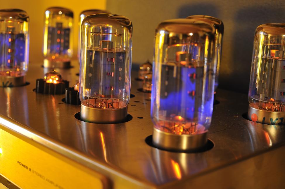

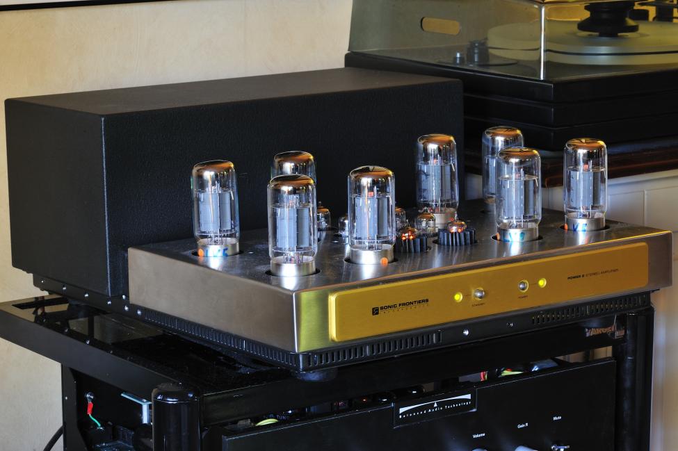

Flere bilder.
