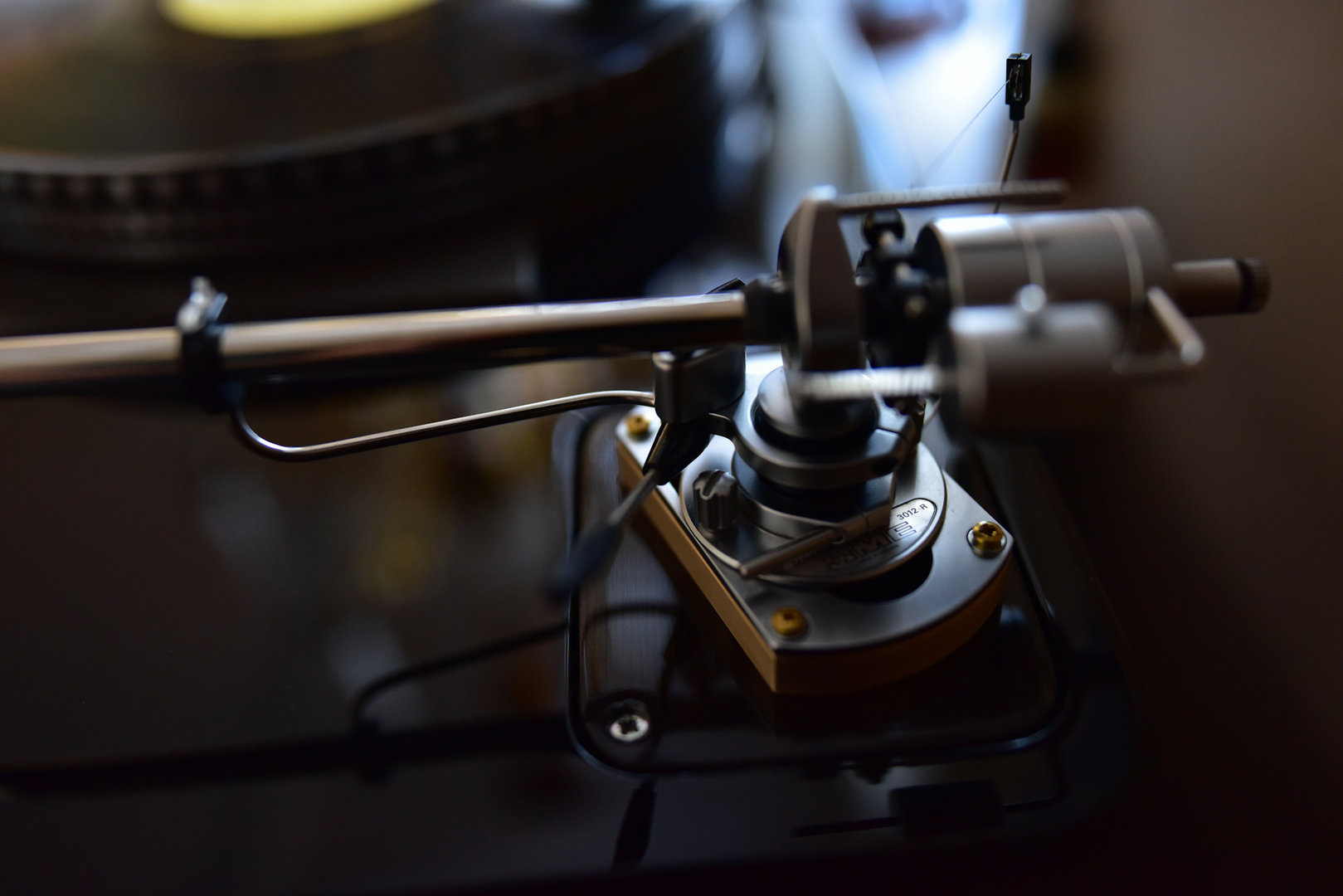

    Hva bruker du å måle med for å få riktig avstand når du monterer armen i ett av de flotte SF bordene dine?
    Jeg venter (og venter) fortsatt på deler fra blant andre peakhifi for å montere armen på det nye plinthet, lurer på om jeg må kjøpe en slik proff protactor for å få riktig avstand mellom spindel og armen?

    SME 3009/3012 er jo veldig greie å stille ved at man kan justere armen frem og tilbake på selve basen. Jeg laget hull med de andre armbordene som mal , og når armen er skrudd fast bruker jeg en plate puck/vekt på spindelen som kommer i høyde med tårnet på armen. Da er det enkelt å måle korrekt avstand fra spindel til senter på armbasen. Til justering av pickup i headshell bruker jeg en enkel protractor i papp fra SME.

    Takk, da bekrefter du det jeg tenkte, men ville dobbeltsjekke først. Det blir montering av armen først når jeg har fått ny armbase, gummiforinger og skruer, så jeg slipper å skru mer enn nødvendig i plinthet. Det er flere enn du som venter på posten, vet ikke om det går tregt i Royal Mail eller den norske, men delene lar seg vente på...

    ^SME-innstilling er skitenkelt. De har bestemt geometrien for deg, siden det omtrent ikke går an å vri pickupen i huset. Den 3009 Improved (med fast hus, det blir som en IV eller en V) som jeg hadde innom var ikke av de tidligste. Det gikk ikke an å få til Stevenson på den, men Baerwald fra HFNRR-plata var bare check og check når jeg hadde sklidd armen til riktig sted. Riktig sted er m.a.o. bestemt av avstanden mellom skruehull og diamant. Med mindre du har et ikke-originalt pickuphus med avlange hull selvfølgelig. Da er du på kjøret igjen.

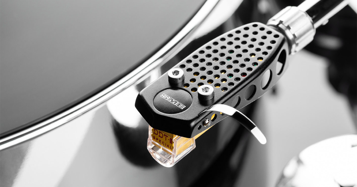

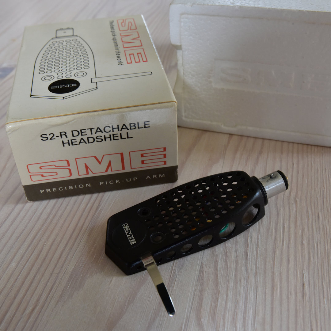

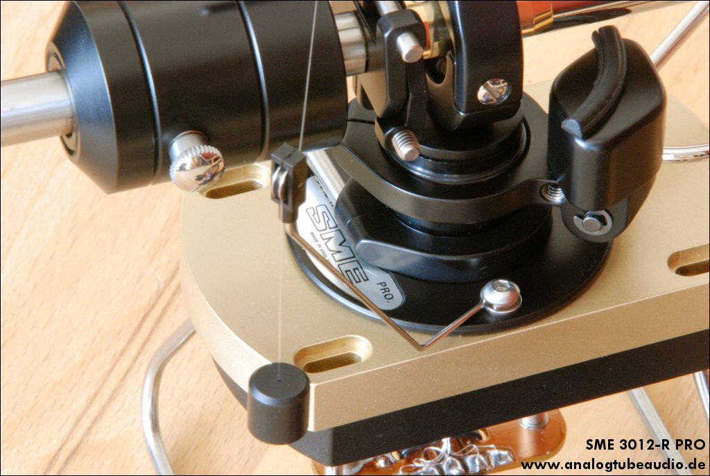

    Ser ut til at jeg får tak på et SME S2-R Headshell. Skal blir artig å teste armen (e) med originalt shell. De produseres faktisk enda (igjen?) da de også brukes på de nye M2-9R / M2-12R tonearmene.
    Uansett hva Korf Audio måtte mene om resonanser i Headshell, er tross alt armen tunet med akkurat det shellet som en del av helheten. Og jeg ser mange som er fan av disse armene bruker dette.

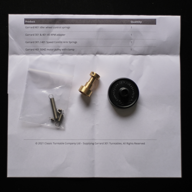

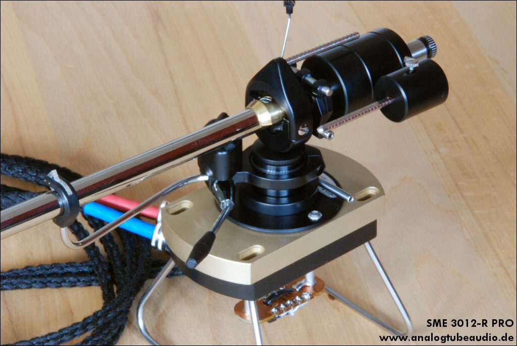

    Garrard 401 liker også presanger. Om ikke annet liker jeg at Garrard 401 får presanger. Nydelig finish på disse. De er dessuten laget så man kan velge å bruke de med eller uten baseplata på SME armen. Det ble laget en 3012 R Pro utgave ekslusivt for Japan - hvor basen var erstattet av en Bronze spacer lik nederste bilde. Jeg kommer nok uansett til å bruke baseplata på armen i tillegg.

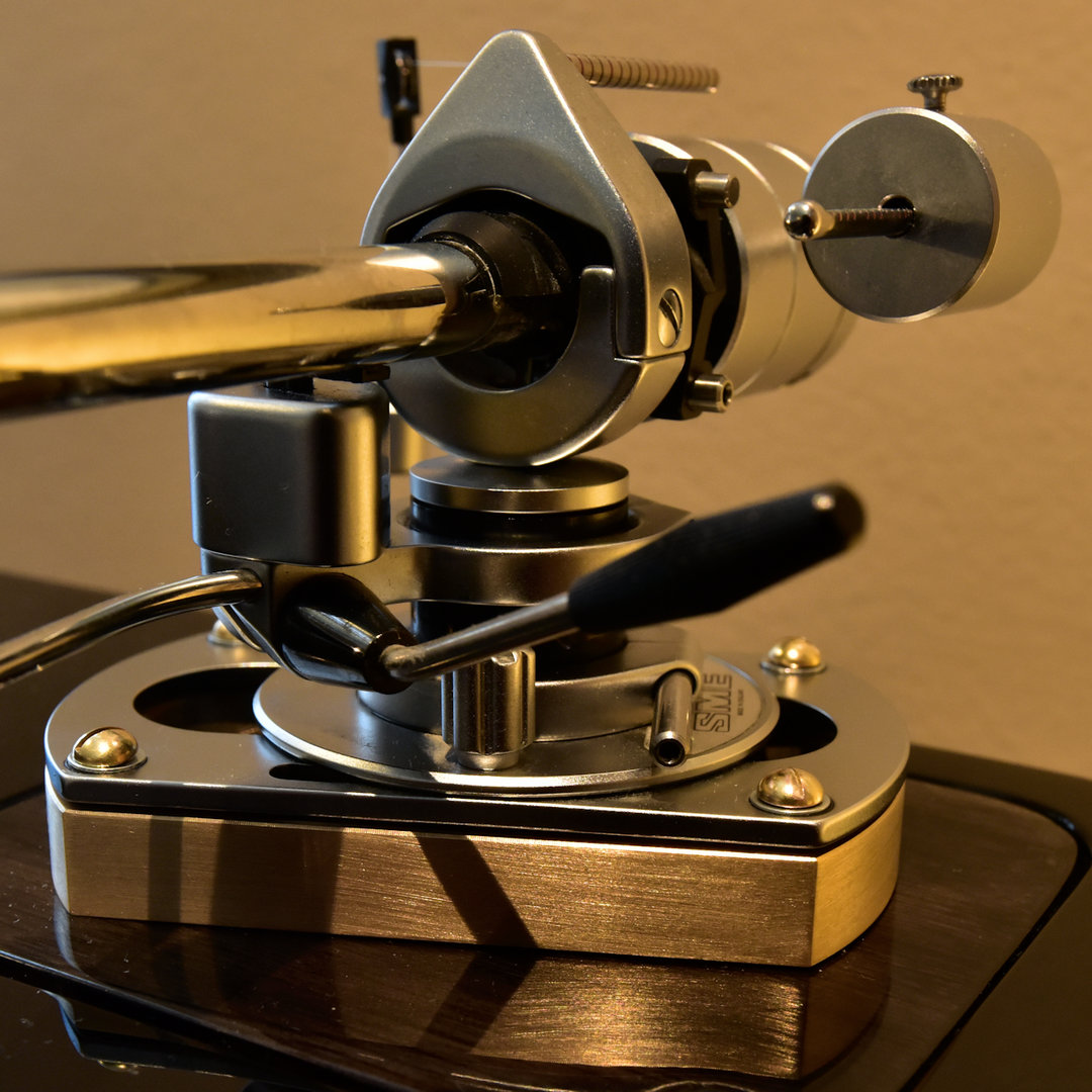

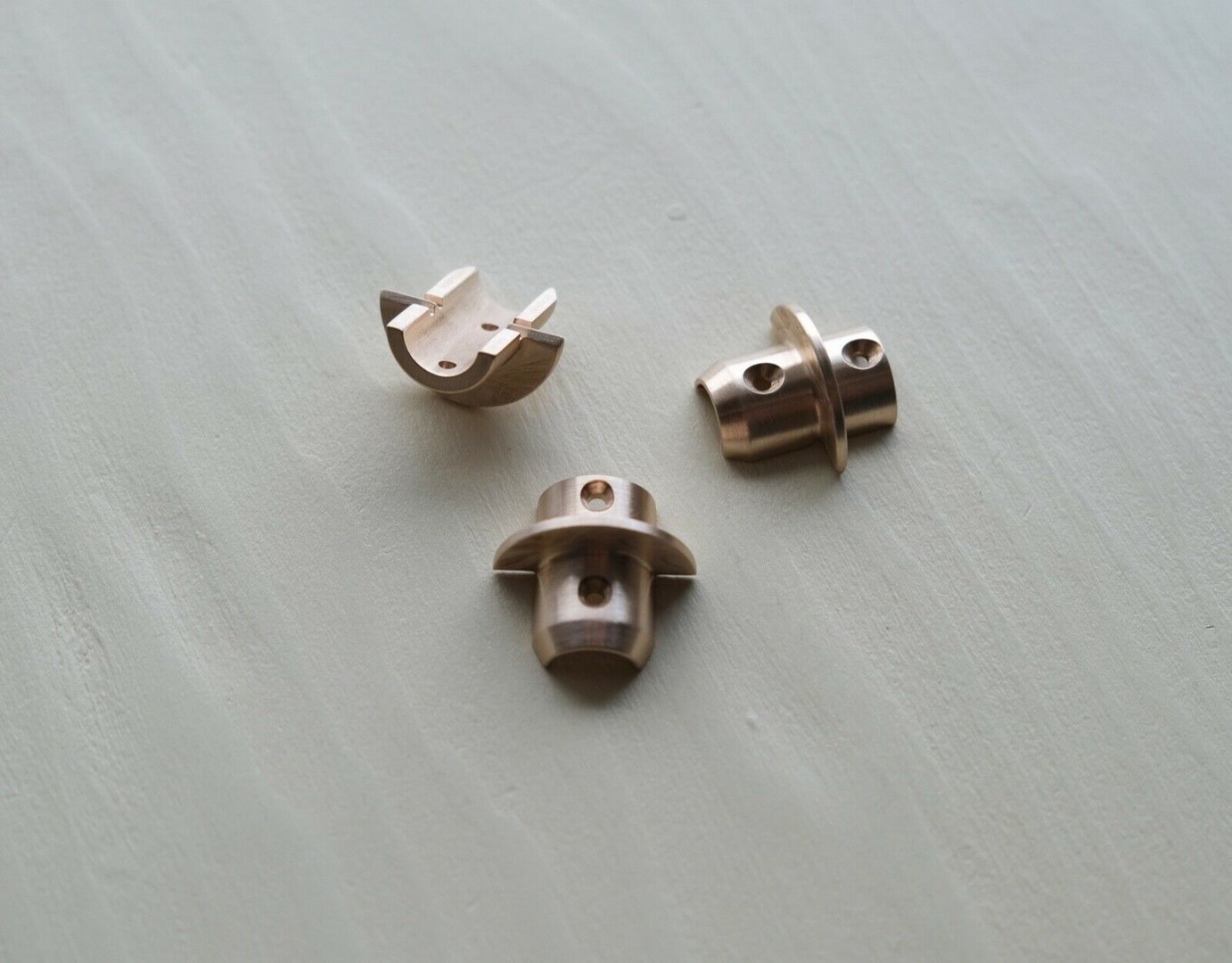

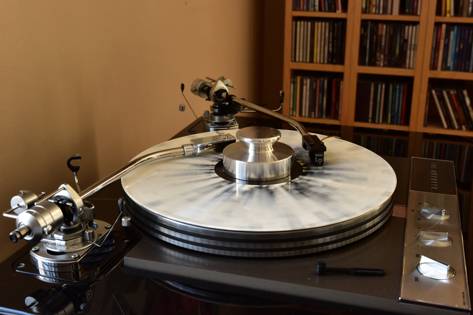

    På tide å slippe til DL-103R / 3009R. Bronze spacere har en positiv effekt lydmessig. Bedre avkobling fra Plinth rett og slett. Knoketesten levner ingen tvil. Gammel Camel spiller virkelig bra med denne comboen. Og ja, det er gøy å leke med dårlig dybdeskarphet på kamera. Nerding på alle plan..........

    Paul Simon / Graceland via Denon DL-103R / SME 3009R. Selv om tonearmen snur ræva til - låter det langt fra ræva 😁
    Venter fremdeles på bronze lager til 3012R. Har fått en annen sending som ble send tre dager senere, så den kommer vel snart. Blir litt mer fintuning, test av headshell og armkabel før jeg anser meg som ferdig med Benz LP / 3012R comboen. Ikke at det låter dårlig, men tror det er enda mer å hente der.
