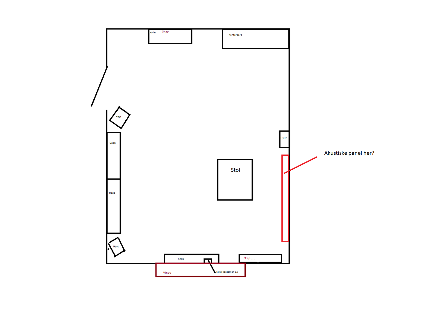

Hei, pr nå så er lytterommet mitt satt opp slik som på bildet. Merk, det er bare en illustrasjon, ikke noe målbart. Rommet er 10,3m2
Har sett at Clasern selger slike paneler - vil de gjøre noe nytte for seg bak lytteposisjonen min - eller skal de monteres over oppbevaringen ( 4 x 4 Kallax x 2 )?
Slik som det er nå - subwooferen står i litt foran høyttaler nærmest veggen
vinklet mot der jeg sitter. MEN - av en eller annen grunn så er det mer bass-gjengivelse der kontorpulten står - enn der jeg nå sitter. Det gjelder forsåvidt også om jeg kobler suben helt ut - selve bass-frekvensene låter bedre ved kontorbordet enn der jeg sitter. Hva kommer det av? Refleksjon? Teppene på gulvet?
Eller kanskje faktumet at veggen bak lytteposisjonen er en tykk brannvegg mot nabohuset?
Alt 2- er gjennomførbart -
Vinduet er ikke på midten av veggen - så kan høyttalerne stå på hver side av vinduet, eller må høyttaler på venstre side stå helt inni hjørnet? ( da må kallaxen flyttes på , en eller annen måte.

Å svare på det du lurer på er ikke gjort på mindre plass enn en bok og først og fremst vil jeg råde deg til å se noen youtubevideoer av f. eks. denne karen (han har en fin nedlastbar manual også): New Studio: Is my room too small to get good sound? - AcousticsInsider.com
Glem Clas eller andre, tynne paneler - de gjør ikke annet en i beste fall å ta bort noe ekko i høyere frekvenser.
Jeg har et rom på din størrelse og har vel brukt mer enn 30 000,- og veldig mange timer på å optimere akustikken, med omfattende tiltak på alle flater - inkl. bassfeller i alle hjørner - gulv til tak (se min egen tråd fra bøttekottet om du vil).
Det du hører er romnoder. Bassen (og andre frekvenser, men mest hørbart er bass) vil ha forskjellige trykksoner i rommet. Der vil du ikke verken sitte eller ha høyttalerne :)
For å få nogenlunde kontroll på dette, må du nok inn med ganske tykke bassabsorbenter. Jo fler, jo bedre. Kan bygges selv eller kjøpes, men minimum dybde er nok 20 cm for å gjøre noen forskjell i bassen. Ferdige hjørneabsorbenter er lettvint og ser OK ut. Jeg bruker GIK og Sonitus decotraps.
Til plassering: Få høyttalerne ut av hjørner. Jeg ville flyttet Kallaxen til bakvegg om mulig og satt opp høyttalerne på hver side av vinduet. Hvis du kan, så prøv å sette høyttalerne (fronten) 1/3 av rommets lengde ut fra veggen bak dem og litt avstand til sidevegger. Prøv deg frem med hvor det låter best å sitte. Start med en likesidet trekant mellom høyttalere og øret der du sitter. Vurder om du evt. kan flytte bakover litt mer (noen mener at avstanden mellom diskantene skal være ca. 83% av avstanden fra hver diskant til øret på samme side. Det er ingen dum teori, men rommet bestemmer).
Når du har gjort dette, kan du sette suben i stolen og krabbe rundt i rommet for å høre hvor bassen låter mest naturlig (google basscrawl). Når du finner et sted den låter naturlig, kan du sette suben der og koble opp.
Deretter begynner moroa med å behandle rommet :)
Teppe mellom høyttalerne og sitteplass er et must. Ingen bord mellom høyttaler og lytteposisjon er å anbefale. En akustikkplate eller to (f. eks. disse, som er gode til OK pris: Sonitus Decosorber Natur Maze 8 Mahogany (60x60x8cm), 6 Pack) i førsterefleksjonen på sidevegger, veggen bak høyttalerne og evt. også bakveggen i rommet (punktet der du (en venn) kan holde et speil og se diskantelementet når du sitter).
Mange her inne som kan mye, men start med plassering og deretter enkle tiltak, er mitt forslag.
Lykke til - dette kan gjøre langt, langt større forskjell enn å kjøpe noe som helst nytt utstyr!

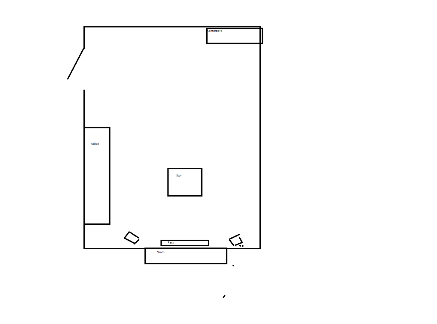

Vis vedlegget 1110769
Ja, det er nok refleksjoner som gjør at du opplever kraftigere bass nærme hjørnet der kontorpulten står.
Siden rommet ikke er så stort, så kan du jo plassere subwoofer i stolen/lytteposisjon og så ta en sånn subcrawl rundt i rommet for å finne der bassen låter best. Plasser så subwoofer på det stedet der du syntes bassen var bra/best.
Om du ikke har en tv/skjerm mellom høyttalerene, så kan du jo snu rommet som skisse nr 2 viser.
-Da har du litt mere i lengderetning å gå på mhp lytteposisjon. (om indikasjonen din på lengde/bredde på rom stemmer)

Det eneste som er surt med alternativ 2 er at jeg ender opp med å se på gardinen - kontra nå med bildet av Pink Floyd's DSOTM pyramidene. Så vil i første omgang forsøke meg på å flytte høyttalerne litt mer ut fra veggen, samt annen plassering av subben.
Men så langt, takk for innspill! Har blitt vesentlig klokere :)

Det eneste som er surt med alternativ 2 er at jeg ender opp med å se på gardinen....
Ja, det er beste alternativet, men ta deg tid til å finne ut hva du kan trives med.
Det eneste tiltaket som gir et veldig bra resultat, i et rom tilsvarende ditt,
av de som er nevnt tidligere i tråden......er basstårn, men det ser ut som
du ikke er der pr. i dag. Bruk tid på å finne ut hvor mye du er klar for (y)
