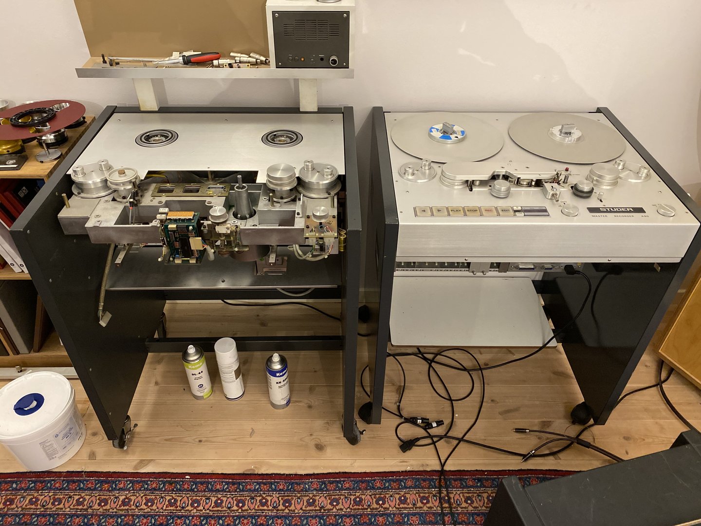

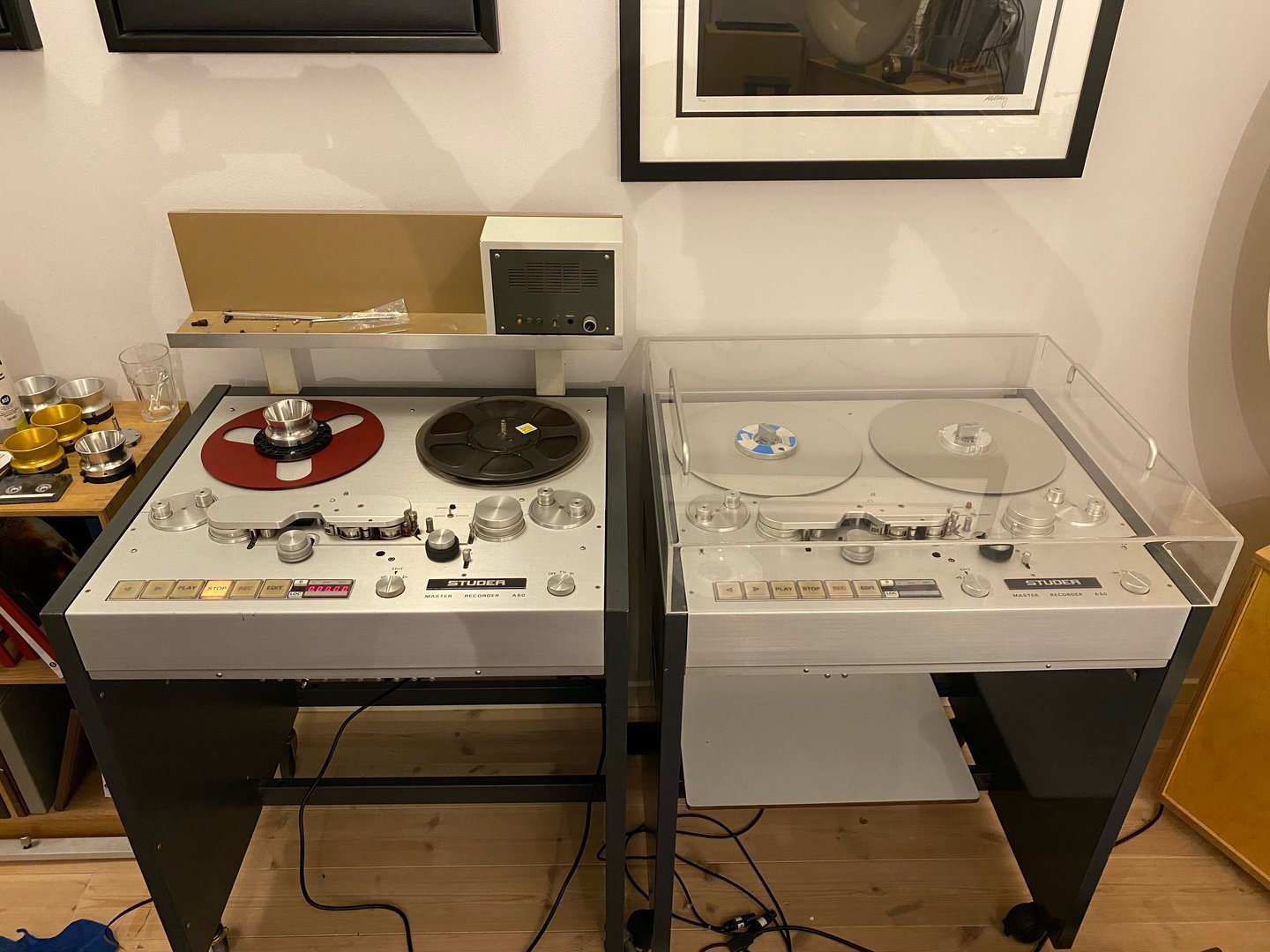

flott....har du justert bremser, tape tension, pinch roller pressure etc?Så er den toptunet med ny Pinch Roller på begge maskiner så den ht bare pilles af kan vist ikke gå hurtigt nok Vis vedlegget 706261
nej slet ikke har ikke pillet ved noget omkring maj skal begge maskiner op til Revox service og kalibreres og justeres så det køre rigtigtflott....har du justert bremser, tape tension, pinch roller pressure etc?

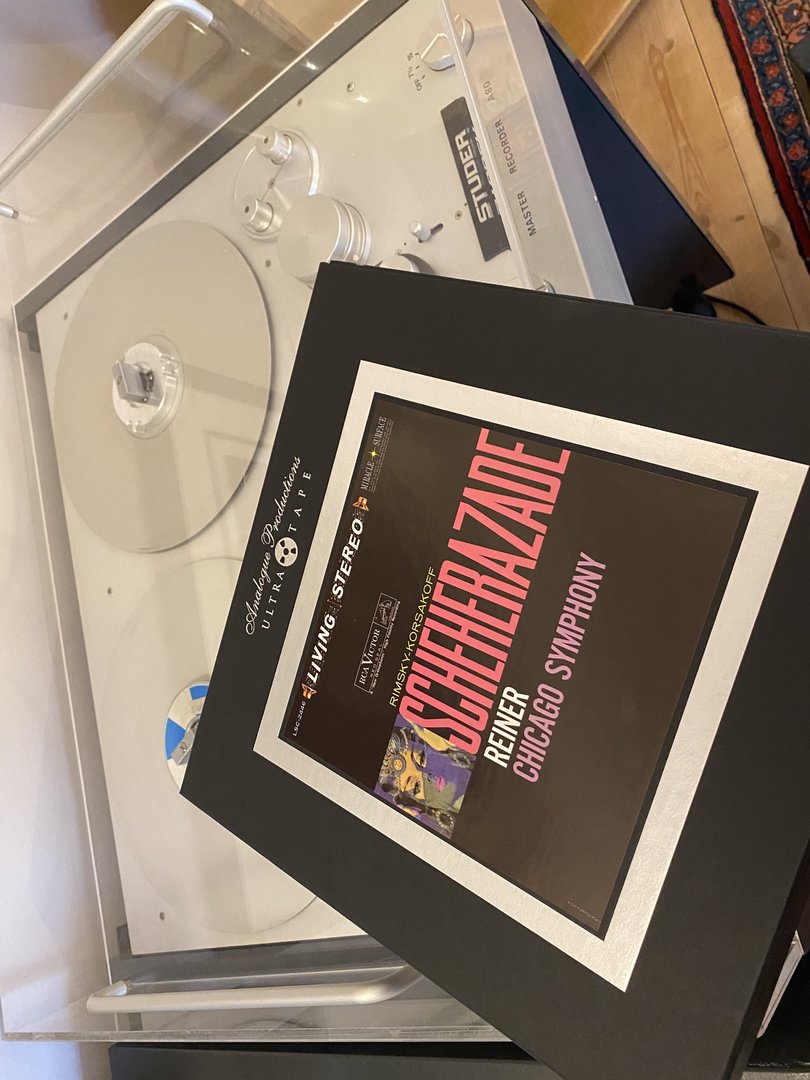

To fantastiske tapes du har fått deg der. Begge med utrolig bra lyd, lydmessig så er kanskje Lt.Kije/Nightingale tapen det beste jeg har hørt.har lige fået 2 super bånd i dag must have tapes Vis vedlegget 706459 Vis vedlegget 706460
på A80 er det meste greit å gjøre selv...bare følg service manualennej slet ikke har ikke pillet ved noget omkring maj skal begge maskiner op til Revox service og kalibreres og justeres så det køre rigtigt

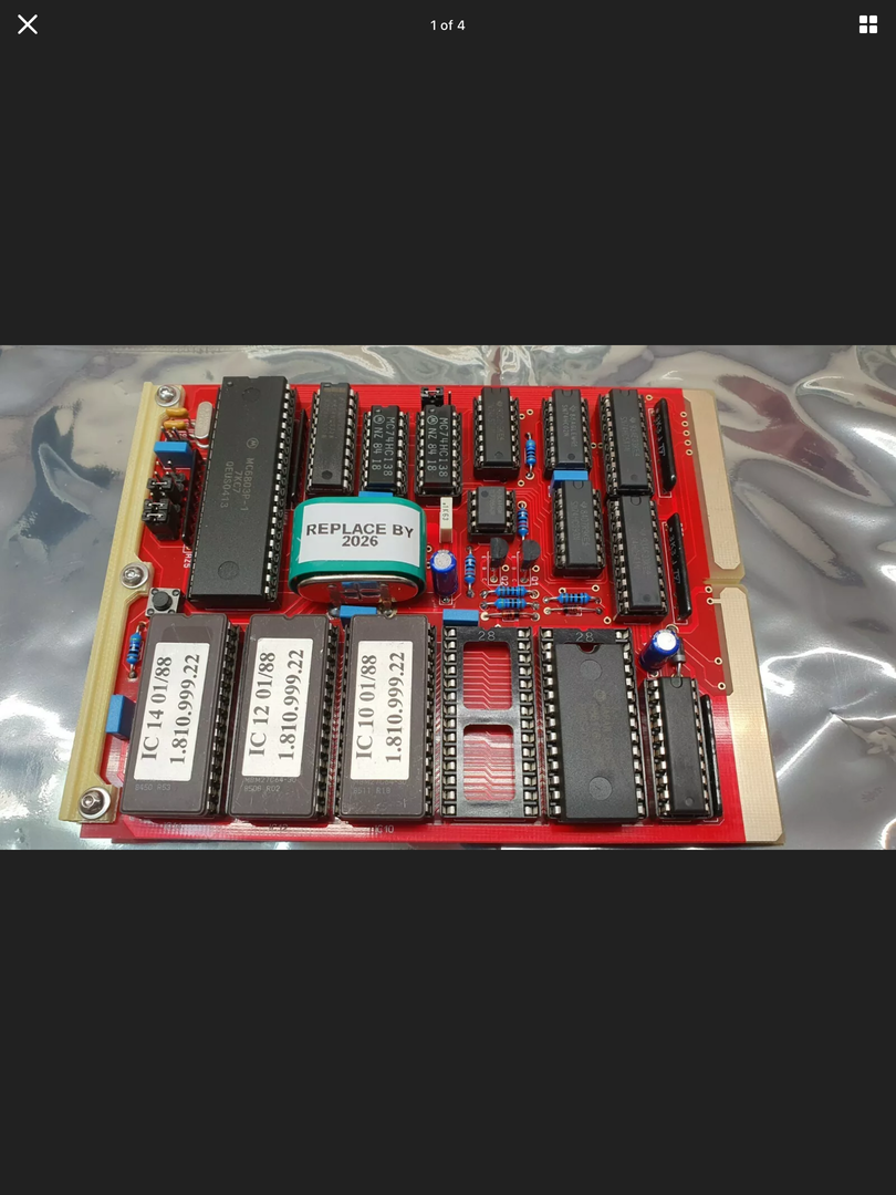

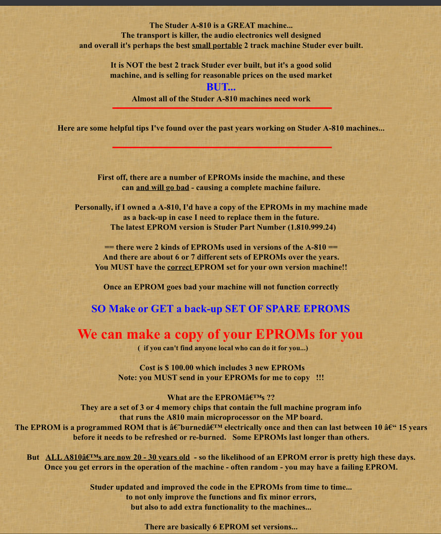

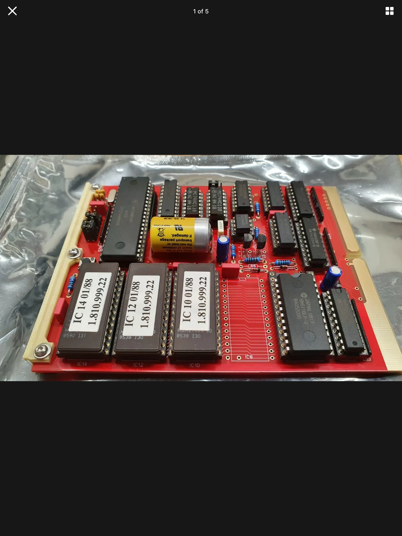

hvorfor nye Eproms?Batteriet på mitt MP-kort till A810 har läckt. Inte mycket, som förväntat, men det är tydligt tecken till söl på ena sidan. Ser inte ut som det fått tag i printet. Batteri + EPROM står på to-do-lista, men så ser jag att det är en firma i UK som säljer nyproducerade MP units till A810. De har två versioner. Ett med det vanliga batteriet och ett med lithium-batteri som inte skall laddas och där ladekretsen kopplats bort. 10+ år hållbarhet och mindre risk för läckage, enligt säljaren.
Prisen på nytt batteri och nya EPROMs blir inte så väldigt långt unna ett helt nytt kort, så frågan är då om jag skall gå för ett helt nyproducerat kort och i så fall, vilket av de två?

Det menas så där ute i den stora världen. Vet att Nagravox säljer allt, men prisskillnaden upp till ett nytt kort är inte stor och då har jag ett extra MP-kort som reserv.hvorfor nye Eproms?
Nagravox selger batteri-kit
