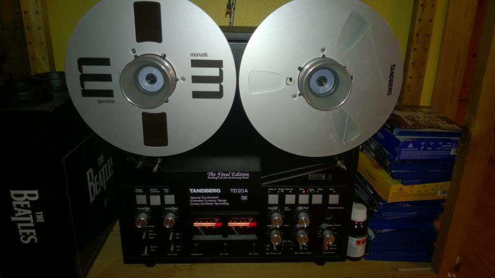

    Vil du ha den så ta den..
    Var ikke veldig vanskelig å overtale meg. Så får vi se om den virker. Er iallefall strøken å se på....
