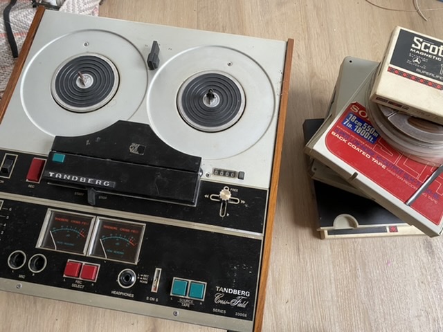

    Tandberg 3300X, er nok ikke blitt brukt på minst 30 år. Er det noe jeg bør sjekke før jeg slår på, eller er det bare å træ på bånd og spille?
    Sikkert mye støv inni du må få ut. Skru den på etterpå å følg meg om motor sviver fint. Clutchene er nokk smuldret opp. Kjøper du det og dem 2 nye beltene til ca 400kr totalt,på lydshop.no smører opp mekanikken, sprayer potentiometerene med elektrorens på boks kan du være heldig det er kun det som trengs.
    vu metere på disse er kun i bruk på opptak og ikke avspilling

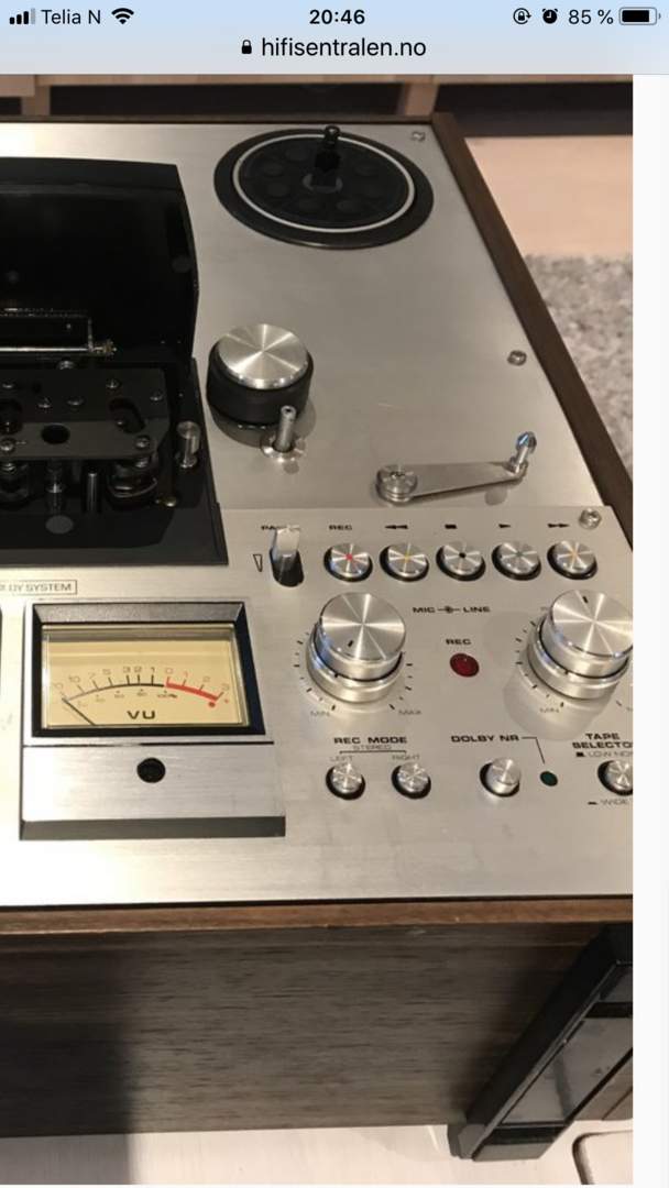

    Stadig dukket opp litt småting med denne nyinnkjøpte sonyen men etter mange timer med mekking og justering så ser det nå ut til at den fungerer utmerket. Mangler en knott som ble borte under post turen(hull i embalasje) Den får jeg nok tak i ett eller annet sted forhåpentligvis. Ny spiller er på gang. Må vel ha to...minst👍 Vis vedlegget 815115 Vis vedlegget 815115

    Den fikk også noen hjemme mekka kabler i går(går litt surr med bildene ser jeg)
    S
    Slettet medlem 32125
    Hvordan er disse? Ok opptak og lyd? Blir spennende å teste den. Må renses litt først osv
    S
    Akaien virket fint etter en liten rens. Så jo at denne var veldig lite brukt når jeg åpnet den. Bremser etc så helt nytt ut. Fikk testet litt i går og syntes den spiller helt greit. Sonyen er nok ett hakk foran lydmessig.
    S

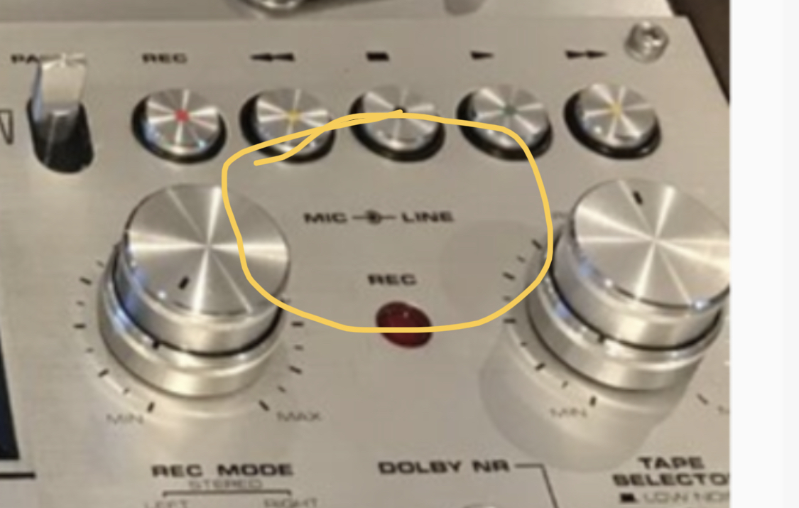

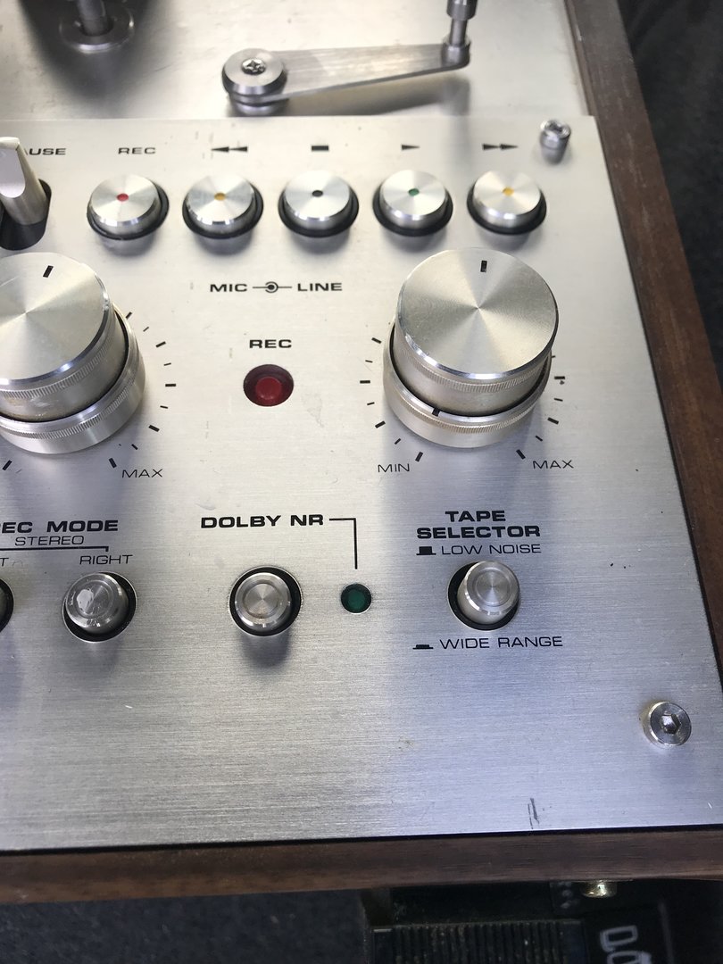

    Hei, se bilde over. Sonyen er 2 spors og akai er 4 spors? Har tatt opp ett bånd med Sonyen og det ble jo bra….men gjorde det samme på akaien først en side og så den andre men da var det jeg tok opp først omtrent borte…bare mumle mumle….har tydlighvis gjort noe feil ved opptak med akaien. Det er to level justeringer på høyre kanal og to på venstre.😜

    Prøv å juster azimuth. Se at alt går rett inkl bånd. Du kan ikke blande bånd fra en 2 og en 4 spors
    Det skal vel gå greit å spille av et 2-spors på en 4-spors spiller, bortsett fra at S/N blir noen dB dårligere.
    Én mulig forklaring er at viskehodet er ute av stilling.
    han prøvde vel å blande opptak frem og tilbake
    2 feil i samme innlegg.
    1. Du kan sagtens avspille et 2-spor bånd på en 4 spors maskine. Bli´r litt svakere i ene kanal, da spor 3 til dels faller i
    gapet mellem de 2 spor.
    2. Man kaster seg ikke bare uti å justere azimut til enhver given anledning.
    Dårligste rådet ever. En maskin, som har blitt justert en gang, trenger ikke og røres igjen.
    Kjører båndet feil over hodene, ligger feilen andre steder (pinch roller, båndstyr, motholdsbremse o.m.a)

    Har fått noen tips nå så finner nok ut av det. Noen justeringer tror jeg ikke det er da spiller er brukt veldig lite og er uskrudd .Sikkert noe jeg har surret til). Gyver løs senere i kveld👍 Takker så langt
    Tviler på det da den spilte supert på ett annet bånd dagen før. Tok ett annet bånd og da ble det både møkk og surr🙄 Må rense alt sammen igjen.
