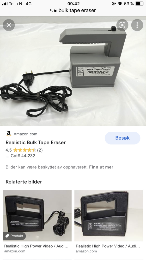

OkEt statisk magnetfelt vil slette det som er på tapen, men etterlate mye bakgrunnsstøy. Den skikkelige måten å gjøre det på er med et varierende magnetfelt, dvs. en innretning som går på strøm.

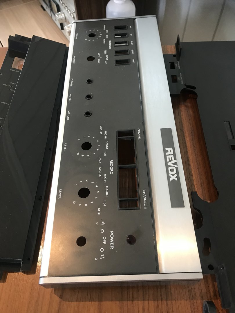

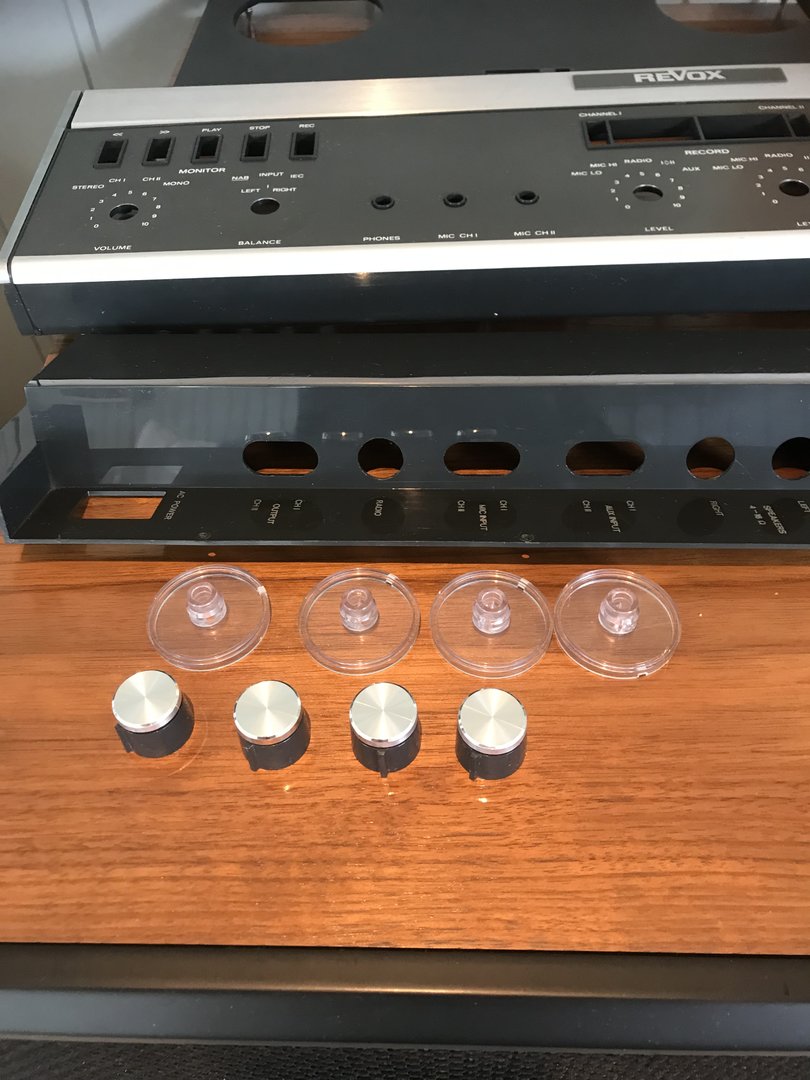

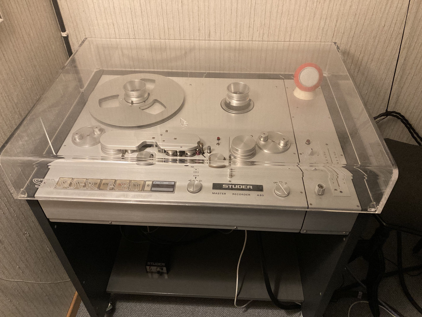

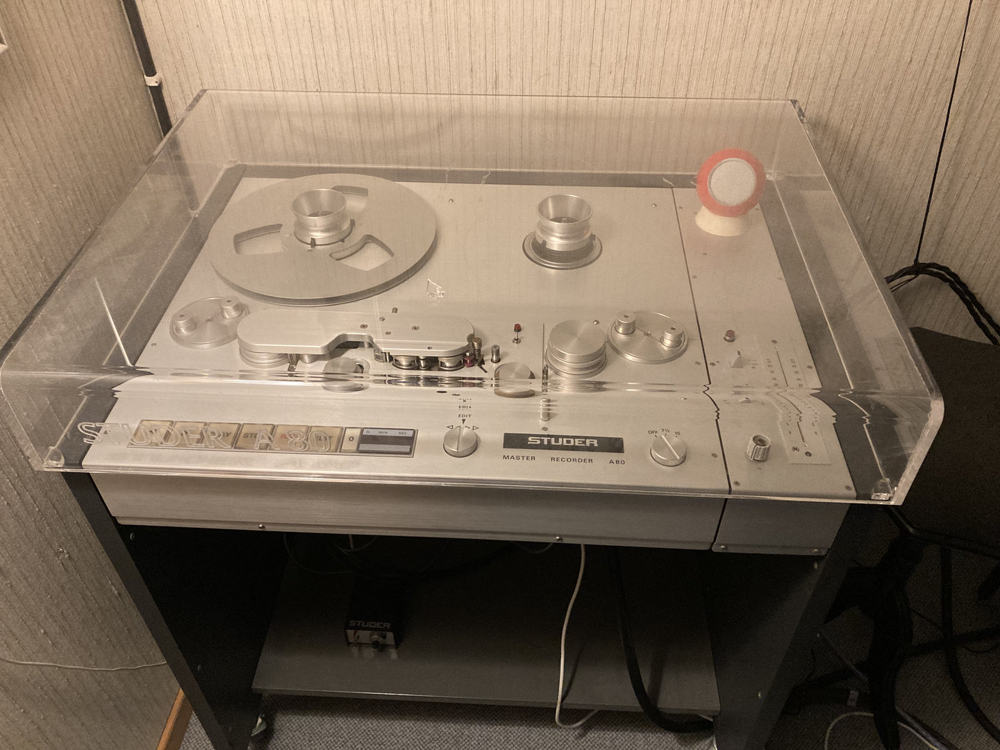

Hvor fikk du laget deksel til A 80
Det fulgte med spilleren, tenker @LMC vet noe om det.Hvor fikk du laget deksel til A 80
Ville nokk valgt en 230 volt version, hvis muligtFant ut hva det var....Er en sånn her jeg trenger. Vis vedlegget 820164
en fyr jeg kjente som hadde tilgang til akryl og verkstedDet fulgte med spilleren, tenker @LMC vet noe om det.

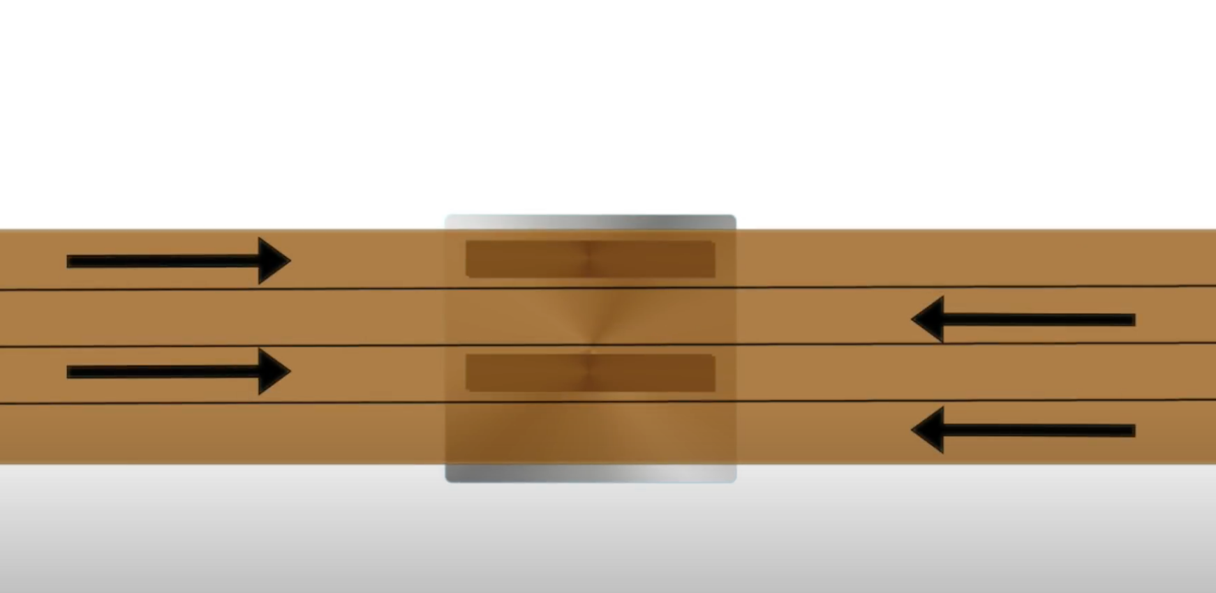

les og lærForskjell på to spors og fire spors? Hvorfor og hvordan? Kan det tas opp på «begge sider» (montere ferdig innspilt bånd over på venstre side og ta opp videre?) Takker![]()
Takker. Den skal jeg leseles og lær

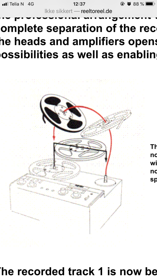

Track Positions
www.reeltoreel.de

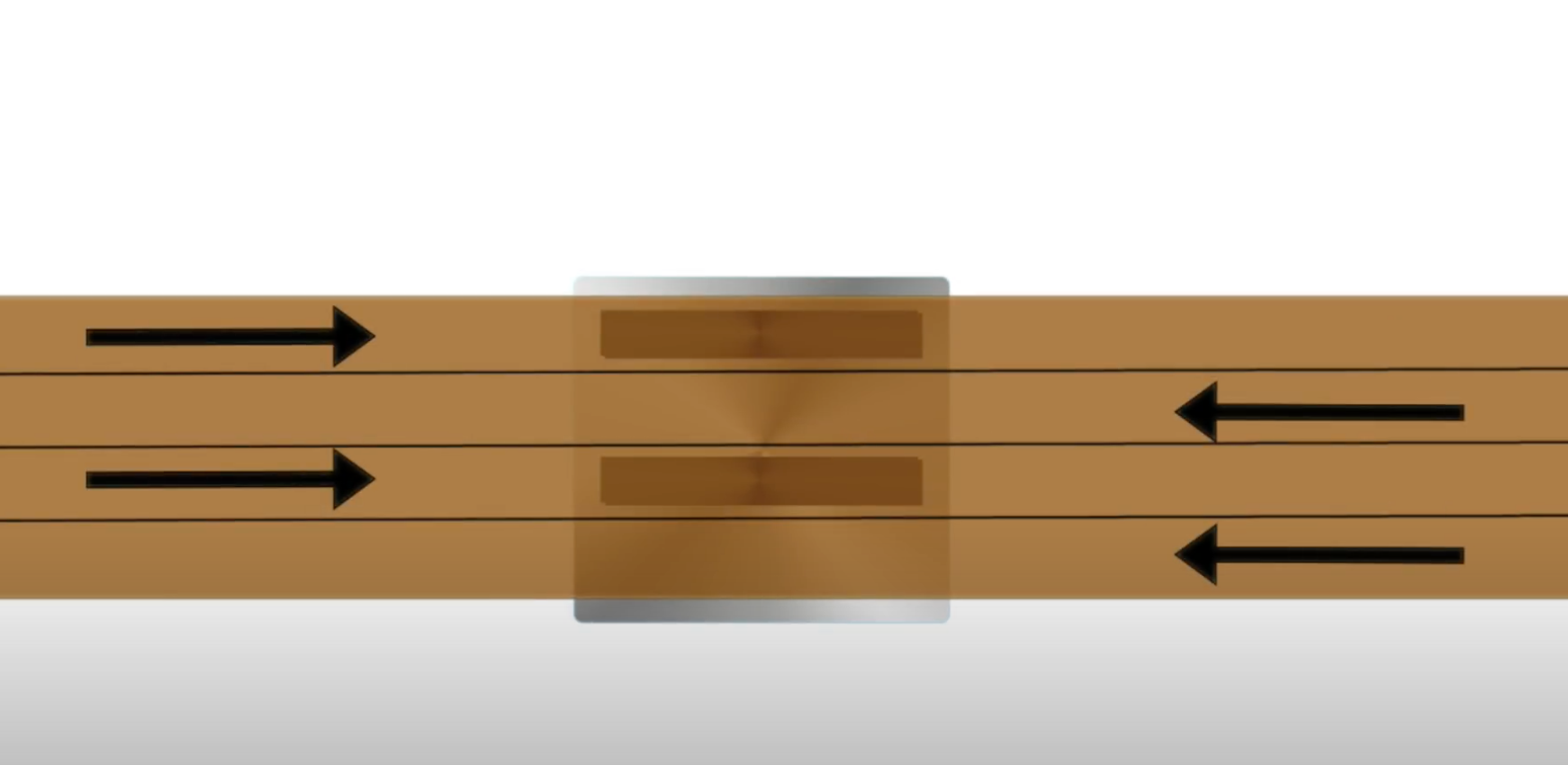

nei 2 eller 4 spor. Ligger på samme siden en bare snur retningen på 4spor så båndet går andre veien, autoreverse.Forskjell på to spors og fire spors? Hvorfor og hvordan? Kan det tas opp på «begge sider» (montere ferdig innspilt bånd over på venstre side og ta opp videre?) Takker![]()
Så på en to spors så er det bare mulig å ta opp til båndet er i mål men på 4 spors så kan du ta opp på veien tilbake men i de to andre sporene.(snu tapen 180 grader)nei 2 eller 4 spor. Ligger på samme siden en bare snur retningen på 4spor så båndet går andre veien, autoreverse.

viser i videoenSå på en to spors så er det bare mulig å ta opp til båndet er i mål men på 4 spors så kan du ta opp på veien tilbake men i de to andre sporene.(snu tapen 180 grader)

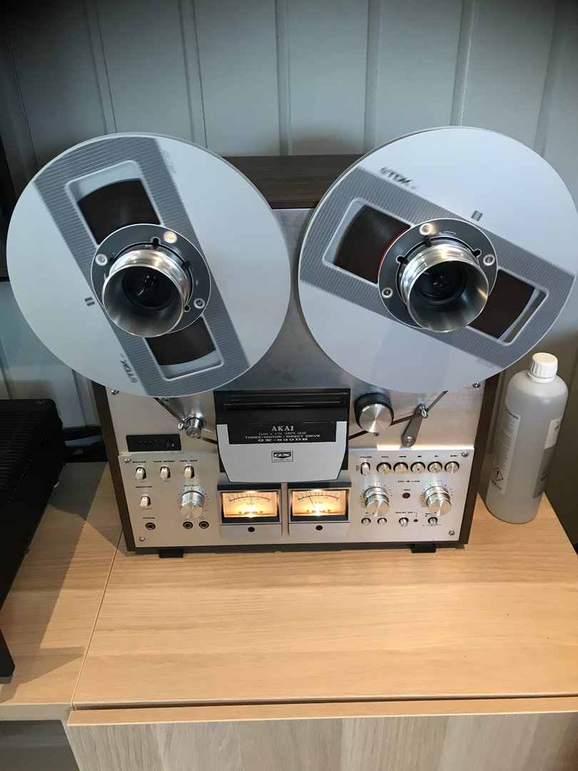

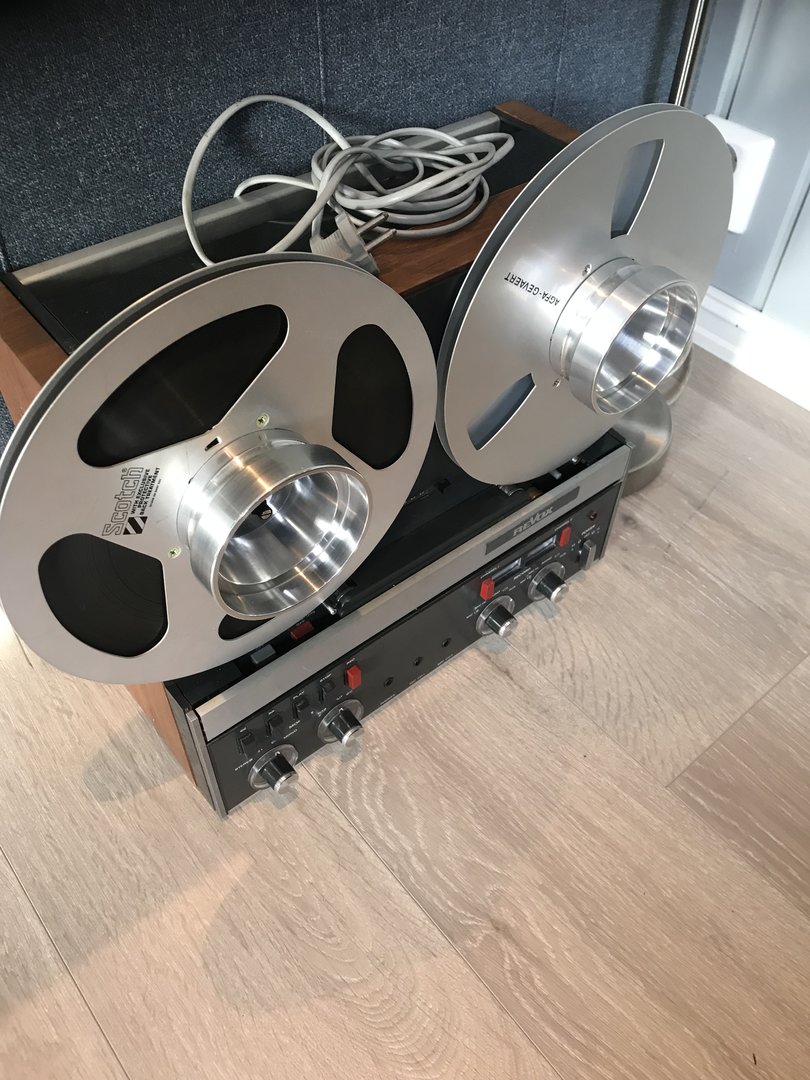

Spørs jo helt hva du skal bruke den til. Skal du ta opp LP’er er det billigere å kjøpe dem (hvis du får tak i dem). Det blir bra dyrt med 2 spor og 15 ips. Ser vel ikke annen grunn til en slik maskin enn å spille ferdiginnspilte bånd, eller kopiere dem. Et par slike bånd koster fort mer enn hele båndopptageren. Og skal du ha fullt utbytte av båndene bør du nok opp i en Studer e. l.Driver å surrer med tanken på en 2 spors 15 ips Men er det egentlig så stor forskjell lydmessig kontra 2-4spors 7,5 ips? Har egentlig to fine spillere nå så er jo fornøyd som det er egentlig.... Vis vedlegget 820772 Vis vedlegget 820773 Vis vedlegget 820774 Vis vedlegget 820775

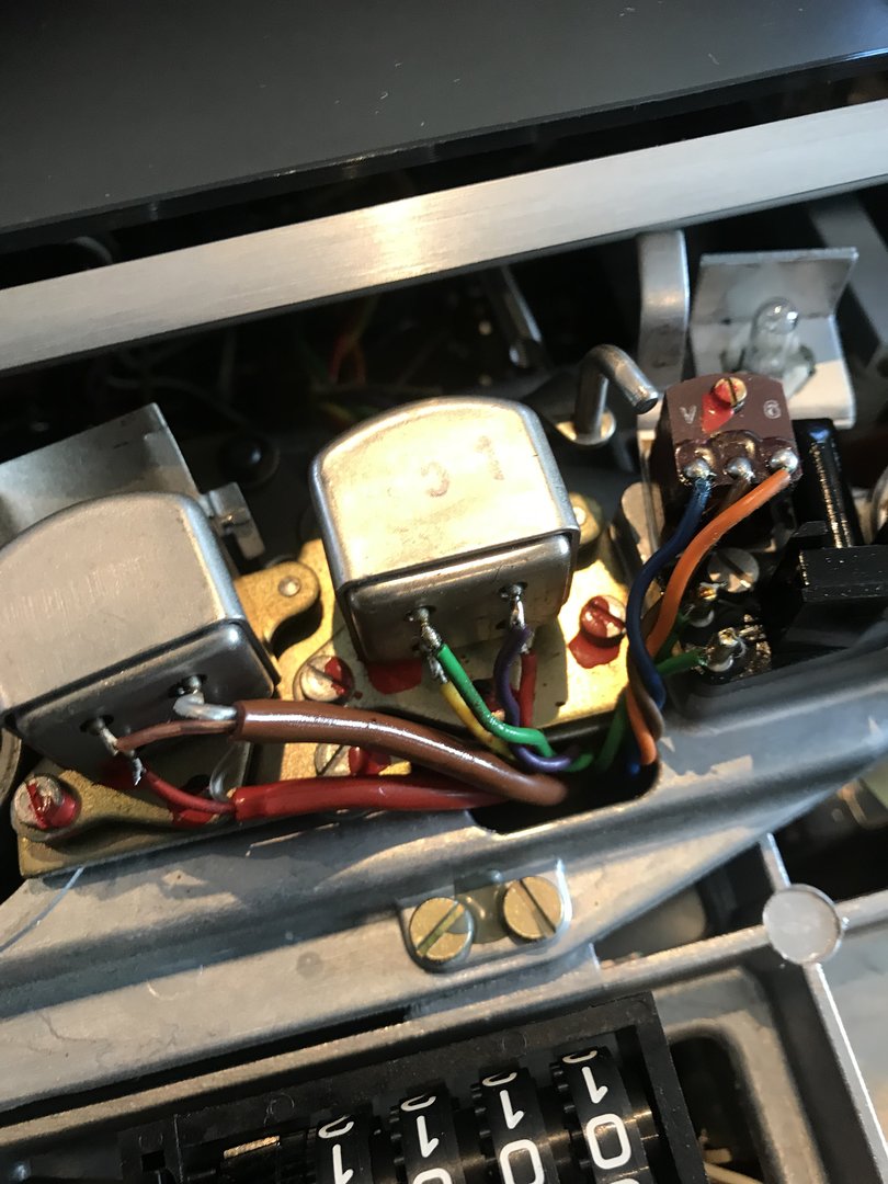

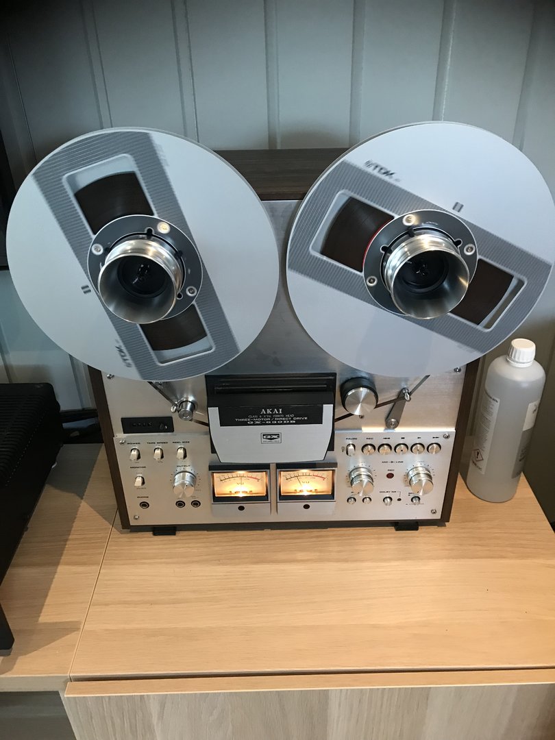

Har ikke sonyen lengere. Har en akai gx 630 db og revox A77Min Sony er det plass til ekstra lydhode.
tc766 har 2 for avspilling. 1 som spiller av tape med 4 spors opptak og et til 2 spors.
766 er 7,5 og 15incps. Den spiller bare av 2 spors.
Kan ta opp som vanlig men det er rec og erase hode til 4spors.
tc765 er helt lik men kun 4 spors og 3,3/4 og 7,5.
Har plass til 2spors avspillingshode. Trenger bare det og en bryter som det og er plass til under logoen.
sett i service manual og forforsterker har samme modelnr og 1 sett innganger til avspillingshode.766 har bryter da til å velge hvilket. Ja er et bittelite kretskort og men det er ikke avsnsert å strengt tatt ikke nødvendig. Sikkert ikke lett å få fatt i og om PCB Way eller noen har lov å lage et er ikke sikkert. Har spurt dem som lager kretskort men ikke fått svar.
du har en Sony selv. Kanskje mulig på den og. Eller revoxen?
sett Teac med inni hampen med brytere på huset lydhodene sitter inni. Muligens det er noen alt mulig maskiner![]()

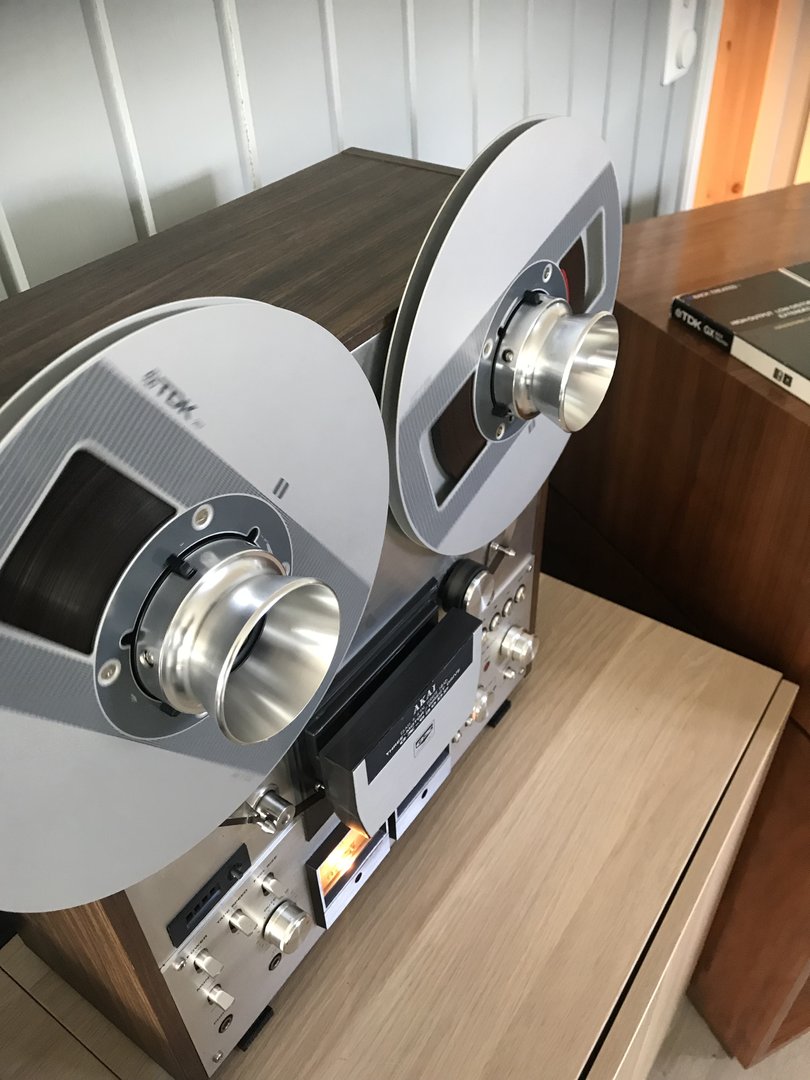

den akaien har plass til 4 lydhoder så fysisk muligHar ikke sonyen lengere. Har en akai gx 630 db og revox A77
