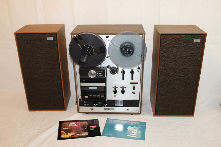

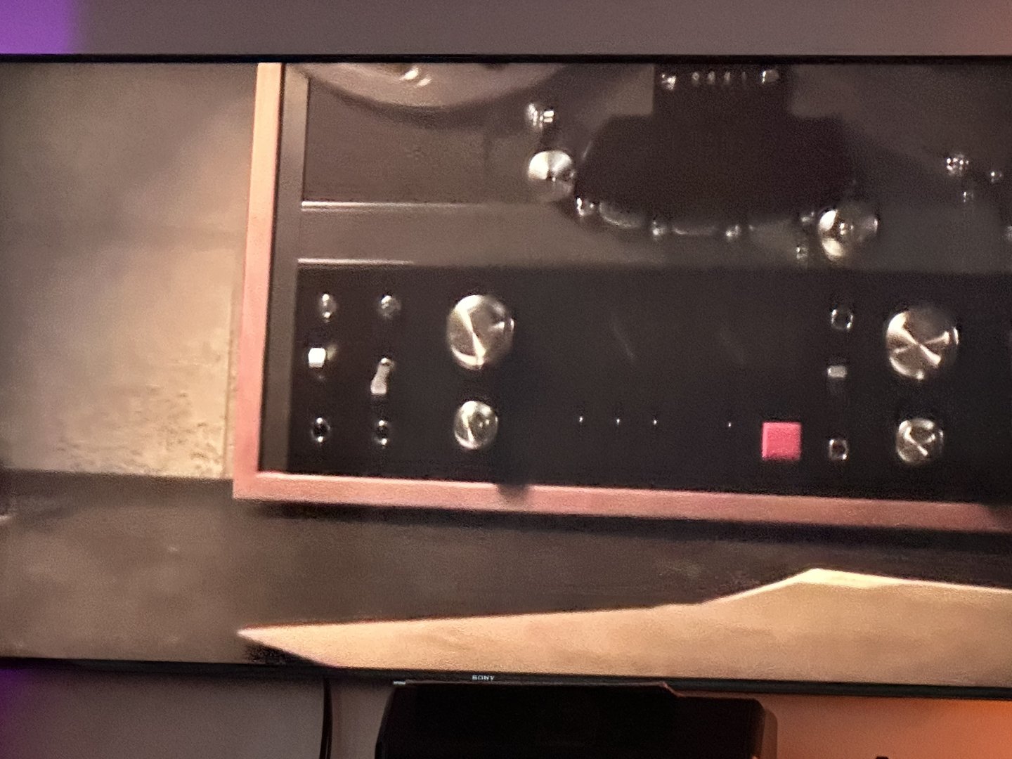

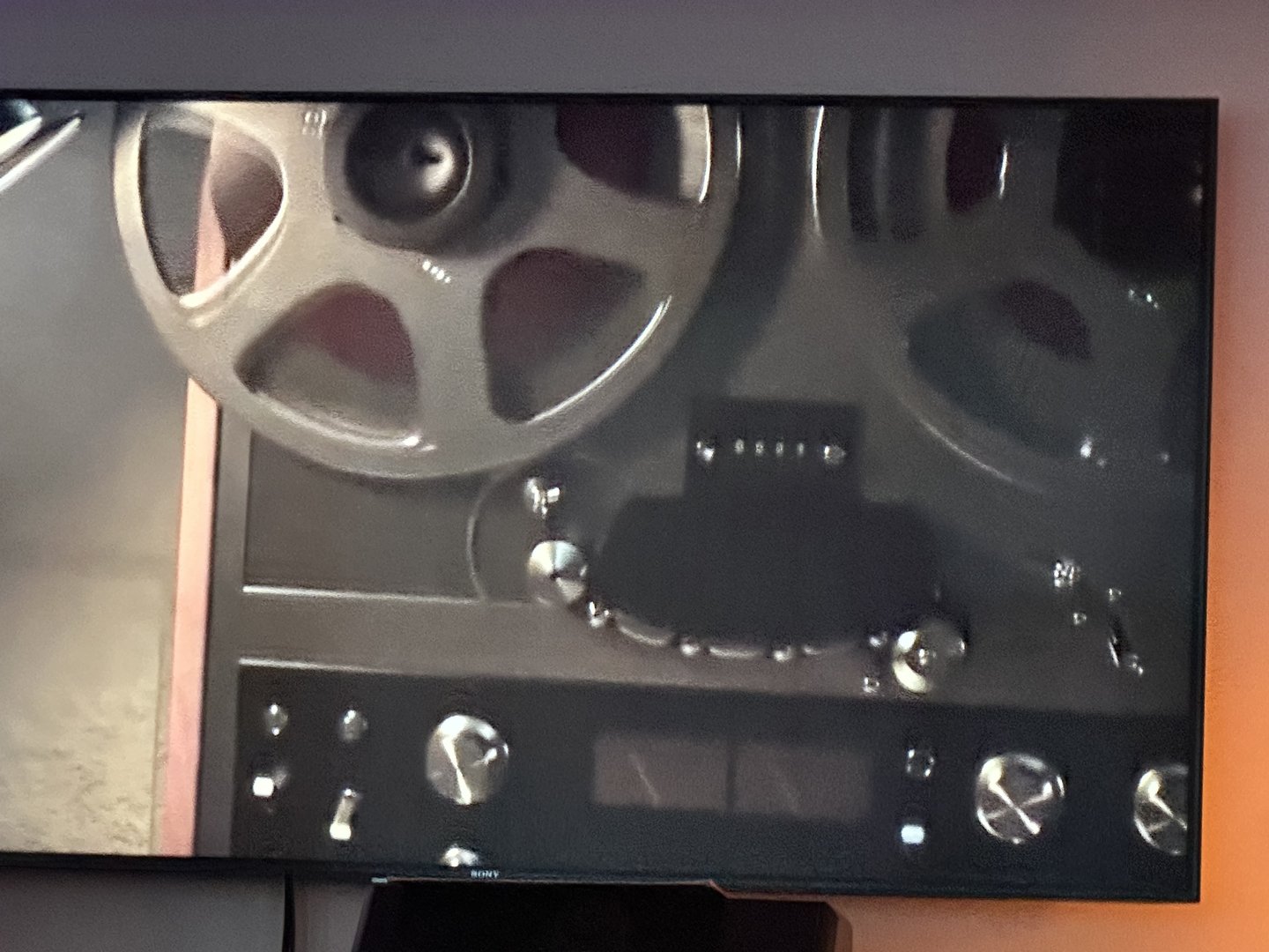

Det der er vel ikke en reell spiller, men en 3D-modell, er det ikke?Noen så kjenner merket ? Vis vedlegget 934236 Vis vedlegget 934235

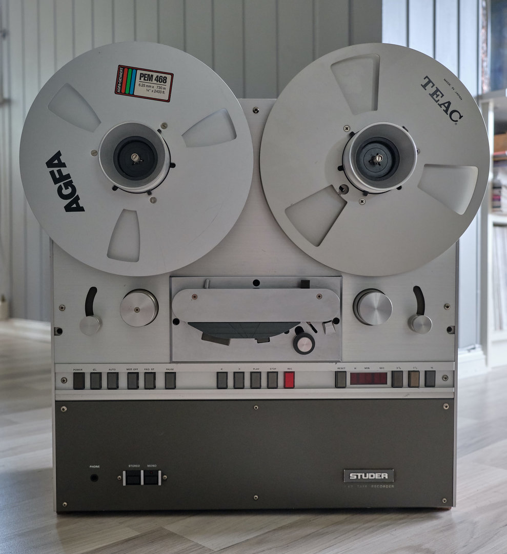

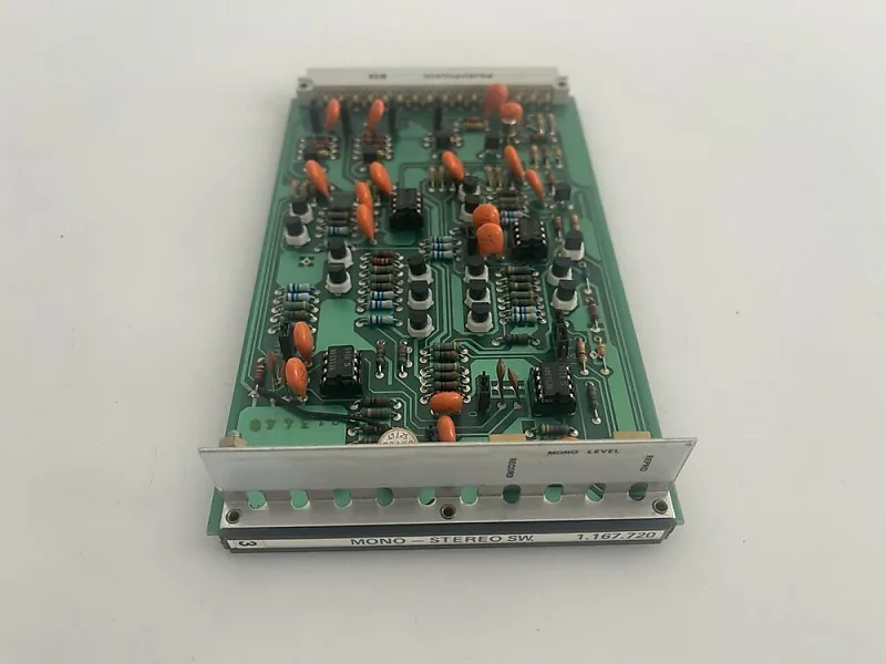

Alle spor er 1sporHar skaffet meg en Studer b67, brukt i NRK.
Foreløpig har jeg bare noen gamle 4spors taper
å teste med(innspilt på alle sporene)
Ved avspilling hører jeg dermed alle sporene, men bare i mono.
Kan dette ha noe med mono/stereo-kortet å gjøre?
Hører forøvrig stereo i hodetelefonutgangen.
Noen som har peiling?
Kommer ikke den maskinen i kun 2 track tro ?Har skaffet meg en Studer b67, brukt i NRK.
Tror det ja.Kommer ikke den maskinen i kun 2 track tro ?
Hører altså bare lyd i en kanalTror det ja.
Men skal vel kunne høre i stereo selv om jeg spiller av en tape med fire spor?
Er desverre ikke kyndig nok på spolebåndspillere.
Vil bare sjekke om den spiller av i stereo.
Må jeg ha en tape med kun to spor for å sjekke om den spiller riktig av?
Ja det gjør jeg.Hvis du spiller et bånd innspilt på en 4 spors maskin hører du vel to opptak samtidig og det ene baklengs.
Bare for å presisere....... Det er spor 1-4 og 2-32 kanal utnytter hele bredden på tape halve bredde pr ch 4 track deler opp i 4 bånd spilles av på begge sider ,( ex spor 1-3 på ene side spor 2-4 på andre siden dette var formatet på preinnspillte fabrikk bånd du får da plass til a og b side ved å bytte plass på reel .![]()
Slik var det den gamle hadde helt glemt det ut , lenge siden det stod en 4 track Revox g36mkII her nå .Bare for å presisere....... Det er spor 1-4 og 2-3![]()

Slik;Er det en slik
Ta ut og sett inn igjen chip-er. Hjelper kanskjeSlik;
Vis vedlegget 940122
Dette er kortet jeg tror det kan være noe feil med;
Vis vedlegget 940123
Har sjekket alt med kabler
