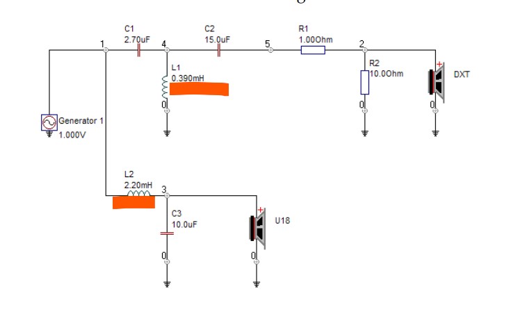

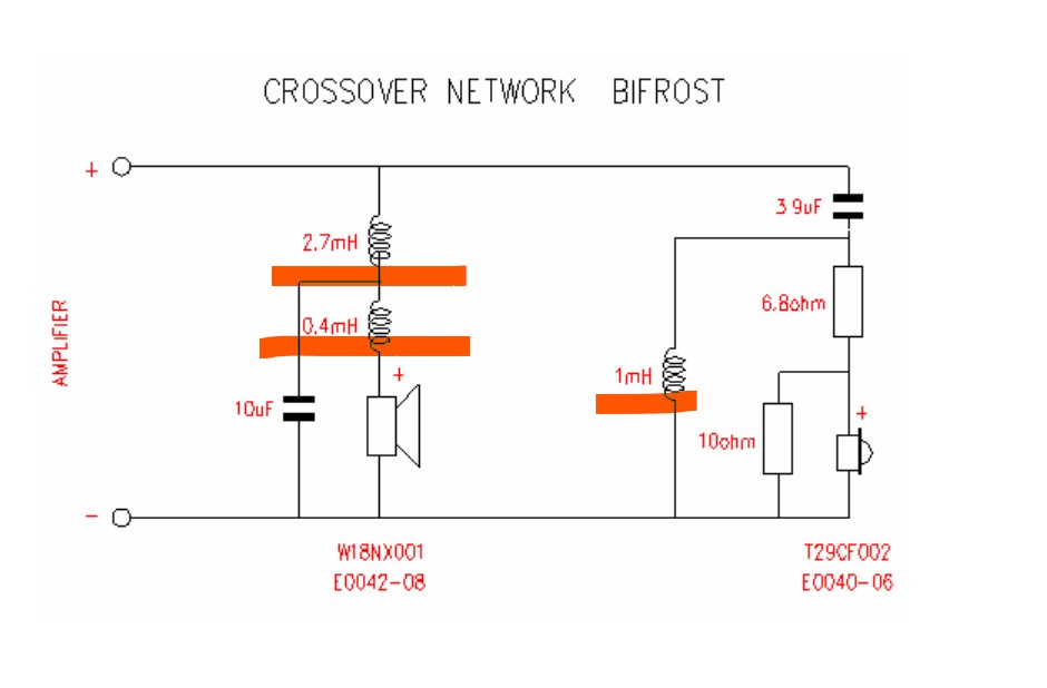

Driver og planlegger ny runde med selvbygg av høyttalere
Har allerede bygd tre sett med Troels Gravesen design, men disse har alle delefilter komponenter listet og solgt som en pakke
Vurderer nå å bygge noe som ikke er Troels, og kikker en del på delefilter som er laget. Jeg har ikke per nå mulighet eller intersse for å konstruere filter fra bunnen av
Men jeg trenger hjelp og råd. Eksempler her er fra Seas - jeg kan finne deler (Har brukt Jantzen i alt annet, og er komfortabel med disse) for alt annet enn spoler
Hvordan velger man riktig/best spole fra f.eks. Jantzen sin katalog basert på verdien som er merket i rødt,
oppgitt i disse diagrammene?
Hvordan velger man riktig/best spole fra f.eks. Jantzen sin katalog basert på verdien som er merket i rødt, Vis vedlegget 967883 Vis vedlegget 967884 oppgitt i disse diagrammene?
Man finner endel på DIY-sjapper med alle slags verdier, her f.eks:
Mundorf, Jantzen og Dayton har de der. På Elfa og Digikey finner man også spoler.

Tusen takk for alle innspill her
Har lest masse og rotet rundt på nettsider som er nevnt, og tror jeg er nærmere med å finne rette spoler
Fra Gravesens nettside
For bass:
DCR = 0.3 - 0.4 ohms - jo lavere, jo bedre...
Gjerne ikke-magnetisk jernkjerne eller air core - 1.2-1.8 mm wire
For mellomtone:
DCR = 0.2-0.5 ohms
Air-core coil laget av 0.8-1.0 mm wire
Diskant
DCR = 0.15 -0.5 ohms
Air-core coil laget av 0.5-0.8 mm wire
Jeg gjetter at air-core er greit for en 2-veis, i og med at bass og mellomtone er dekket av ett element og tror at det er viktigere med kravene til mellomtone enn til bass...?
I tillegg vil jeg bruke dette innenfor de veilendende rammene ovenfor fra Troels Gravesen
Serie-spoler med så lav motstand/tykk tråd som muligt.
Parallell-spoler gjerne mindre i størrelse og med større, indre motstand enn seriespoler.

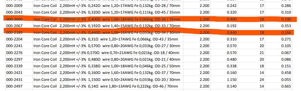

Så - for L2 i dette diagrammet, jeg burde da ideelt bruke en av disse to - se tabell fra Jantzen?
Er det en som er bedre enn den andre? Begge er Iron-core...
Air core spolene gir en mye høyere DCR, se tabellen nedenfor. 000-0985 er et mulig alternativ, men er mye tykkere - er det et problem?
