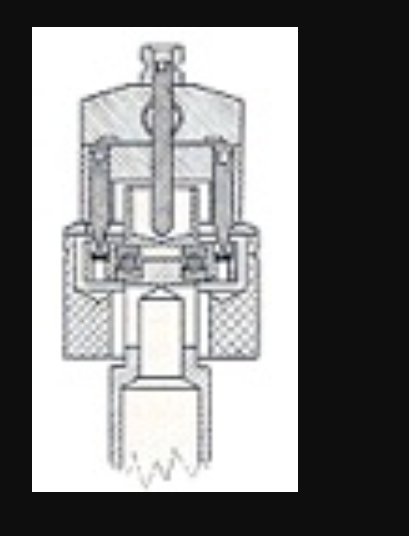

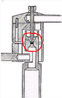

Hei, jeg mener at opphenget ligger midt i armen (merket med rødt). Når du senker armen, så er det greit at skruen i toppen tipper fremover, men opphenget i senter av armen blir ikke påvirket. Jeg er for øvrig ikke plaget med sporing av mine pickuper. Min Audio Technica Art 9 sporer 80. Den jeg hadde problemer med var en Lyra Delos som viste seg å spore like dårlig i en SME V arm. Konkluderer med at det er noe feil med pickupen.
Det med at opphenget ligger i skruen og forandrer seg når du senker armen, hvor har du det fra? Hva sier Moerch feks?

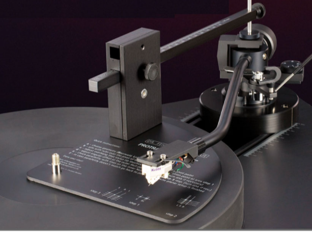

Er det denne protractoren du bruker? Hva er OH-buen? Det skal være 230mm til punktet der det står Step 1. og så dreier man protractoren slik at step 2 og 3 passer.

Min Feickert er nummeret ældre. Er hvid og der er tre punkter der skal stemme overens (de to nulpunkter samt OH-buen). Bevares, en topunkts-protractor kan også føre til målet men nogen er bedre og mindre besværlige end andre.
ps Såden som billedet viser kan du ikke med Mørch. Når målepinden er i fingerskruen kan du ikke sænke armen ned på pladen.
Du kan så holde målepinden oppe over fingerskruen. Men i så fald må målepinden hæves et par mm hvilke bliver mere upræcist, for det er så dine øjne der skal vurdere om målepinden er præcis over fingerskruen. Et par mm over fingerskruen kan føre til det værre ude ved pu-nålen.
Teoretisk set burde du kunne sætte Mørch dp6 vinkelret på pladespilleren. Men måske har du en pu der skal hæves (vta) et par mm for at yde sit bedste og i såfald tilter fingerskruen fremefter når PU-nålen sænkes ned på pladen.
