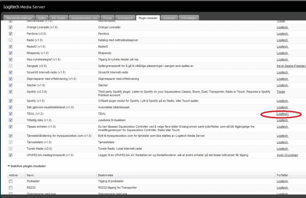

    Jeg kan visst like gjerne kalle meg idiot på trykk før noen andre rekker å gjøre det.
    Idioten spør angående SB Touch og Tidal:
    Nå har jeg installert Tidal på alle bauger og kanter og er klar til la musikken strømme fra Tidal ut i lytterommet. Men hvordan får jeg det til? Kan noen gi meg en trinn-for-trinn-instruksjon? Helst uten å si at jeg trenger kablet forbindelse fra pc til SB Touch. Jeg har nemlig pc og SB stående i hver sin etasje.
    Edit: Å bruke Tidal til å lytte på nettbrettet går greit. I den grad det har noen betydning.

    Går det greit å følge denne kanskje? https://support.tidal.com/hc/en-us/articles/201871191-Squeezebox
    Takk skal du ha. Jeg leste denne linken tidligere men finner ikke ickStream blant plug-ins. Derimot fant jeg Tidal. Jeg bruker
    versjon 7 .9.0. Gjør det noen forskjell.
    Forøvrig har jeg følelsen av at alt er på plass; på nettbrettet som jeg benytter som fjernkontrol, på PC og på selve SBT. Alt er installert og pålogget. På sistnevnte står det "ingenting". Så spørsmålet hva jeg skal gjøre for å få noe å spille av, på samme måte som jeg gjør "lokalt" på nettbrettet.
    Lars™
    03.10.2004
    675
    488
    Du trenger ikke ickstream lengre. Bruk Tidal som du fant og legg til bruker/pass i 'logitech'-linken som jeg har ringet rundt på bilde.
    Du skal nå kunne spille fra tidal i SBT evt. laste ned squeezepad appen for iPad om du vil bruke den som fjernkontroll til SBT (anbefales).
