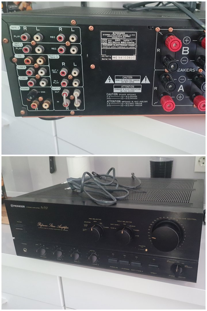

Hei!
Noen spørsmål ang Pioneer A-717..
For å gjøre en lang historie litt kortere, dette monsteret ble innkjøpt av meg i -88 og dro gjennom 90 tallet på et par Dali 7a..
Tror jaggu jeg betalte sånn ca 7-8 tusen for den gang hvis jeg husker riktig 😀
Okay...2024... kanskje på tide å vekke opp denne igjen? Ble fyrt opp en kveld for 3-4 år siden av en entusiast, som påstod at alt fortsatt var i orden her.
Ellers har den vært pakka bort siden 2000.
Denne energi bunten har selvfølgelig høy nostalgisk verdi for meg. Og denne forsterkeren er eneste komponent jeg har spart fra "gamle" anlegget.
Planen er å samle sammen et stueanlegg igjen 😀
Så til spørsmålene:
1. Bør jeg starte den opp forsiktig, og "hvordan" gjøres dette? Link til artikkel eller lign. på nett?
2. Bør elektronikk innvendig byttes uansett om denne virker å være i orden?
3. Har dere noen tips ang utstyr som passer godt med denne modellen? Budsjettet er max 10 lapper i første omgang. Først og fremst høyttalere, gjerne vintage men også nyere modeller.
Mvh Hallgeir
Beklager hvis denne er posta i feil tråd eller grundig besvart tidligere!

Det ideelle hadde nok vært å starte den forsiktig med en variac og dim-bulb, men de færreste har jo slikt tilgjengelig.
Så hvis du ikke har noen i nærheten som tilfeldigvis har noe slikt så ville jeg bare latt det stå til.
Var den ok for 4 år siden, så er den jo mest sannsynlig ok nå også.
Den har nok innebygd både slow-start funksjon og beskyttelse av utgangene som vil slå inn om noe er galt.
Start den først uten høyttalere tilkoblet og volum på minimum, og la den stå slik en liten stund.
Går det greit, så kan du koble til en lydkilde og et sett med hodetelefoner og høre om du får noe lyd ut.
Er alt ok da, så er det nok bare tut og kjør.
Bytting av komponenter trenger du bare tenke på dersom lyden ikke er helt som forventet. Men gi den litt tid til å "våkne opp" før du vurderer slikt.

Still trafo til 240 volt om det er mulig.

mitt råd også, start forsiktig. hvis alt er i orden, bruk den

Fra slutten av 80 tallet er ikke gammelt utstyr.
Plugg den inn alt vil virke.
HVIS det er noe galt er det sikringer som vil gå.
