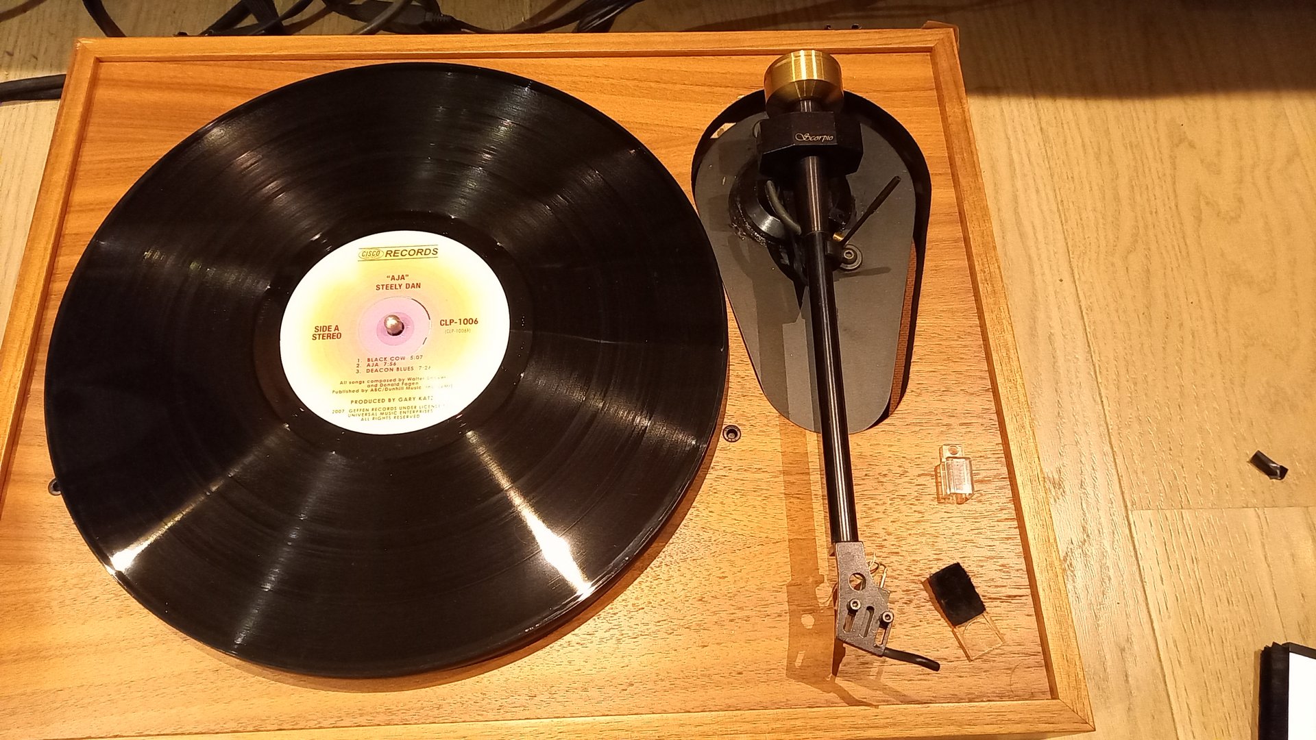

    Har spilt litt på den gamle Systemdek IIX m Helius Scorpio 3 arm og Goldering electro II. Ikke så gale som jeg antydet. Høyden på armen må heves, da nålen bare så vidt klarerer på tynn plate. Kan ikke spille på 180g og noen andre tykkere plater, da nålen begynner å berøre platen før jeg får senket armen. Da denne Helius Scorpio 3 armen er noe mere sjelden, så sies at det er vanskelig å finne manual/informasjon om justering på dem så har disse armene. Nåltrykket er ikke noe problem m digital vekt. Ble målt til 2,2g, og anbefalt trykk 1,6-2,2g . Azimut skal være grei. Men antiskating har et vippelodd som trolig skal justeres med unbraco. Det samme med motvekt(er), som også har et et ekstra lodd påmontert. Skal kjøpe en unbraco som passer for armen før jeg gjør noe mere.
    Dette må bli en rimelig god spiller :)

    Fått hevet armen slik at sporingvinkelen ble bedre. Var noe forvrengning til å begynne med. Armen står mere rett nå, da den pekte innover. Årsaken var nok at ''løftepinnen'' ikke ar lang nok. Jeg bare pekte den bare innover mot dreiepunktet. Da gikk det å få løftet armen inn mot senteretiketten :) Den skulle ha vært montert lengre inn. Det er mulige å få børstet av stiften nå. Bruker Watts legendariske stiftbørste.

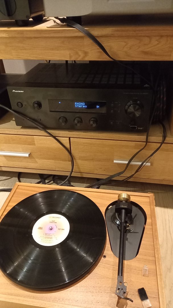

    Bruker bare denne pioneer klasse D Receieren nå og med Phono inngangen for MM og 47kohm. Goldring electro II er høynivå MC pickup 2,5mv. Har Van den Hul nål. Setter denne pickup'n på et høyere nivå. Har mange av de fine detaljene som de andre MC pickup'er. Liker den veldig godt .Ikke helt på nivå med den nye Hana pickup'en jeg bruker på et annet vinyl oppsett. Ellers takk folkens med support. Skal studere mere på innstillingen på denne Helius armen. Tror jeg vil spille mere på denne spilleren. Å gå tilbake til vinyl, gjør at man kan bidra mere. Man lytter mere til musikken enn anlegget. Og ikke bar tenke på alle nullene bak komma:)

    Jeg er ikke helt i mål ennå med denne Systemdek komboen. Tror jeg må få en mere nøyaktig innstilling på azimut og VTA. Har ikke noen nøyaktig protractor akkurat nå. I følge LABAN MK3, så kan template og andre innstillinger(reference scale) på de nedlastingen da10 cm kan være 9,5 cm i forskjell. Fungerer fint på Hana pickup'n men ikke helt på denne Goldering'n tror jeg. Spiller mye live jazz og akkustisk. Spiller nå mye Jim Hall og Ron Carter ''Live at Village West''. Dær er det så mye som forgår i lokalet og bakgrunner og i baren. Kassa apparatet og vinkorker som smeller. Jim hall har til tider harde anslag på gitaren som påvirker avspillingen. Noe som høres lett når en spiller på vinyl. Ren stift og plate, og riktig innstillt/justert rig må det nok være.:)
    Forskjellen på denne Goldring og Hana pickup'en på denne innspilling, er at klappsalvene høres mere naturlig med Hana, ikke så lyst som på Goldering. En helt annen akustisk etteklang i lokalet med Hana. Mere dybde og bredde i lydbildet. Denne Hana ML har bare gjort meg mere lyst til å spille vinyl.
    Med Hana så bruker jeg balansert RIAA, noe som forårsaker ''null'' støy og høy gain og lav forvrengning.

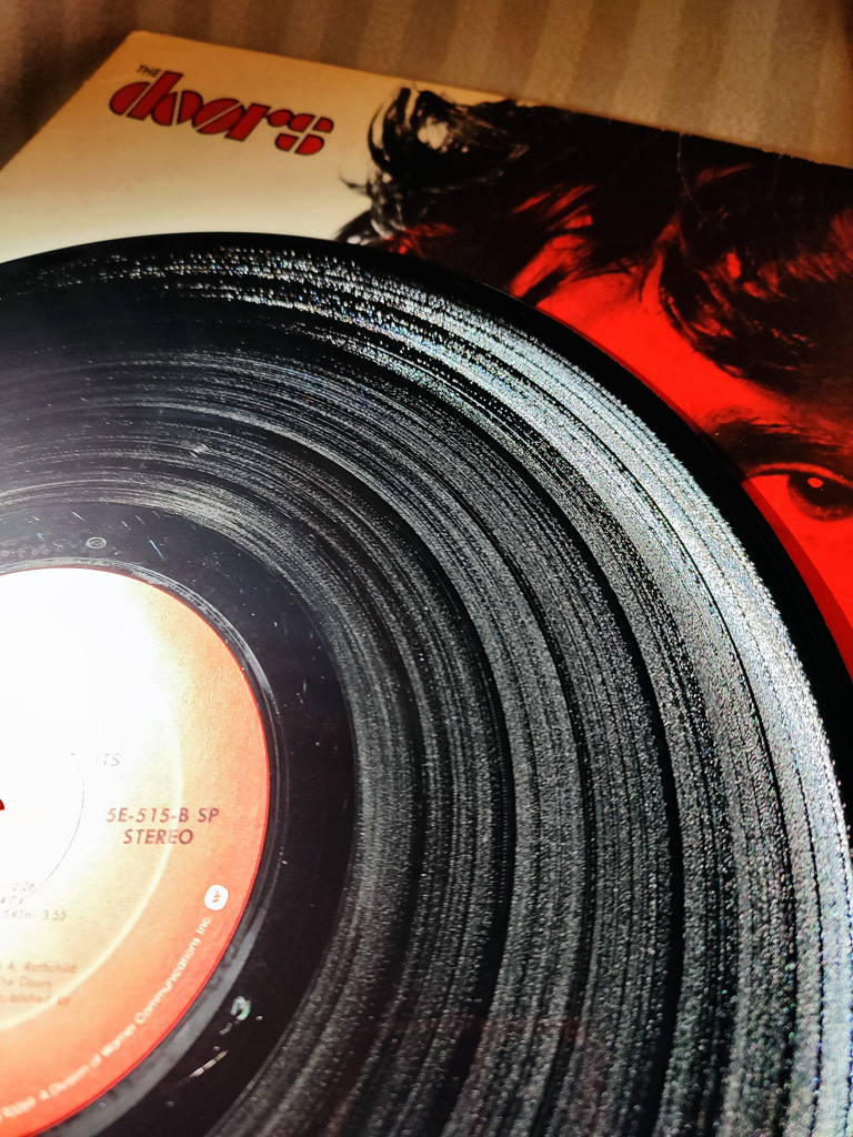

    Doors er vasket og digitalisert. Skiten ser mye verre ut på bilder enn lyden, men det er ikke en objektiv observasjon.
    Etter vask er samme område avspilt + litt ekstra for å få med skillet mellom Spor #3 og #4 + skillet mellom Spor #4 og #5.

    Kan det enkleste være å bare kjøpe en ny skive ? Eller er vi altfor følsomme for Vinylens naturlige aldrings-egenskaper ? :unsure:
