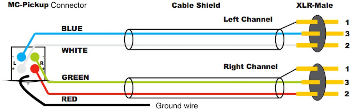

Løsning: Byttet RCA plugger med XLR. Jeg koblet iht. denne:
Vis vedlegget 1029564
Med fullt balansert (og et reelt røverkjøp for øvrig!) RIAA, kjørte jeg dermed balansert fra pickup til forsterker.
Resultat: 100% støyfritt. Det er nå ikke annet å høre enn sus fra den analoge rigger når jeg skrur volumet på max (100) hvilket ikke er å anbefale, all den tid normalt høyt lyttenivå er halvveis opp (50-55). På reelt lyttenivå er det ikke så mye som et fnugg av støy å høre. Kablene kan jeg herje med i hvilken posisjon det skal være.
