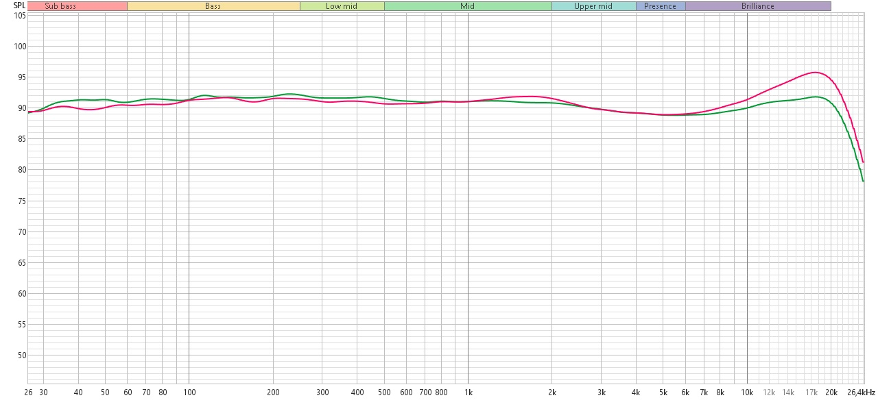

    Måler man responsen av MC pickup ved varierende last viser det seg at frekvensgangen er den samme
    Og det skriver du rett etter en måling #11.557, som viser det eksakt motsatte.
    Nå #11.560 også, men du mener vel, at slike målinger går det ikke an å tro på, siden du mener stikk motsatte??

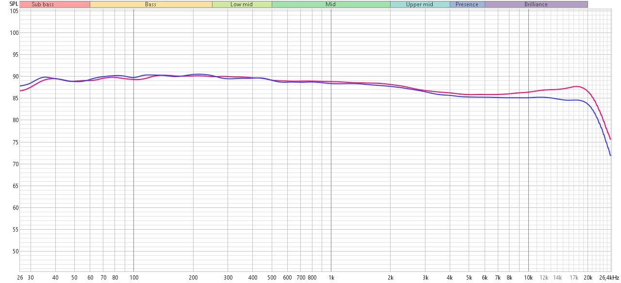

    Begge målinger av Makkintosken.
    Første viser 50 vs 200 ohm.
    Andre forteller ikke, men et godt budd kunne være det samme??
    Du skriver også, at MC ikke er følsomt for kapasitiv belastning. Heller ikke helt korrekt.
    Jo.... hvis vi snakker pF, men laster du noen nF på en MC, kan du endre frekvengangen på en MC også.
    Vet ikke om Linn´s MC pickupper var speciellt hysteriske, men en del av Linn´s pre´er og integrerte, der dem
    hadde MC inngang med fast last, var den 150 ohm paralellt med 4,7nF. Det gjør de vel ikke for tull.
    Som du ser på ovenstående 2 målinger:
    Å si, at det bare er nivå og ikke frekvensendring ved MC last.......... I rest my case.

    og til
    Bare for å utdype, vi ser venstre kanal på to forskjellige pickuper. Har målinger på de fleste pickuper jeg har eid eller eier og tendensen er den samme.
    Skjønner ikke helt hvorfor det skulle være kontroversielt at resitiv last på en reaktiv kilde påvirker frekvensresponsen og tror ikke jeg ofrer mer tid på temaet. :giggle:

    Interessant, for jeg får ikke det resultater med de 2 MC ene jeg har gjort samme målinger på .
    AT OC9MLii og 33PTGii. Da måler jeg er det identisk frekvens gang hele veien. 10-1000ohm

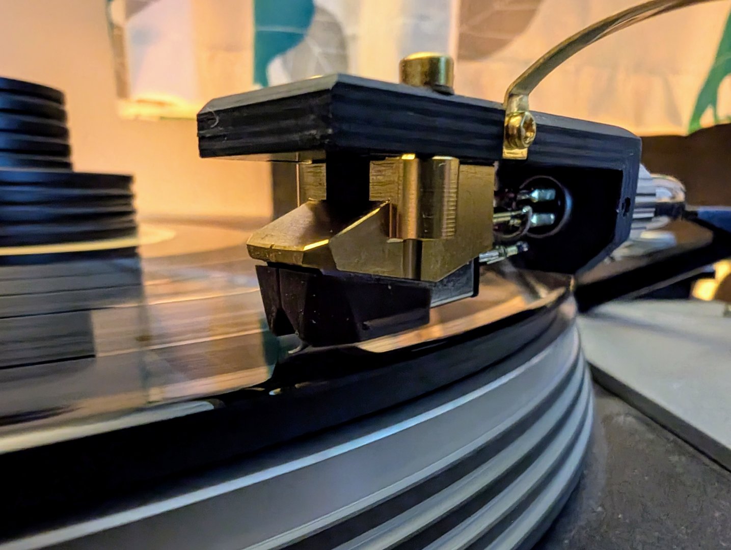

    Blir fremdeles meget imponert over denne her.
    Vis vedlegget 1085018
    Ingen feil å være superfornøyd (y)
    Jeg overraskes stadig av denne lille tassen med NOS org. Micro Ridge nål.
    Må vel snart ha rundet 100 timer nå. Fikk den forærende for lenge siden, og var dengangen redd for,
    at 35+ år i uåpnet eske ville være ennt opp med stift/herdet gummioppheng. Bekymmring gjort til skamme.
    Er fullstendig feilfri.
