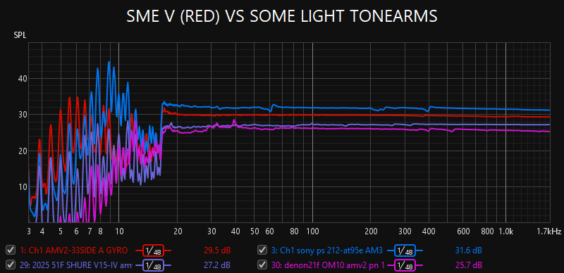

    Noen lette armer her, den øverste er i kategorien lett 80 talls arm på plastikkspiller

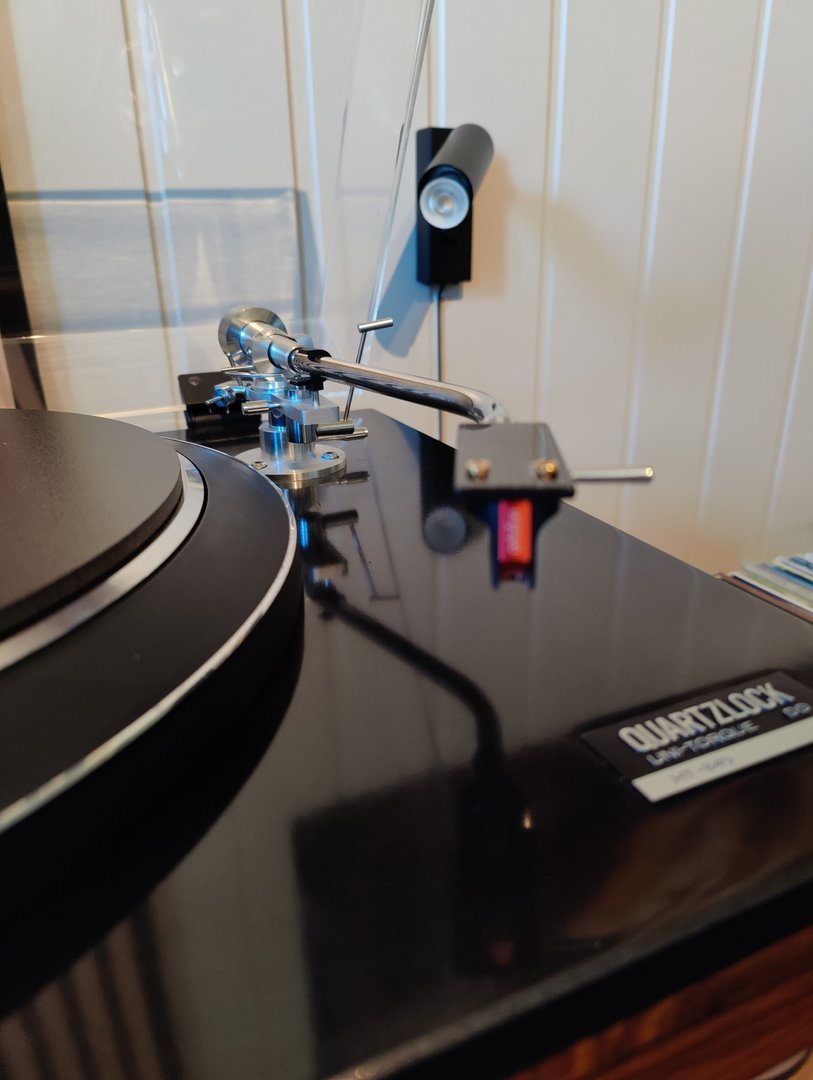

    Jeg må innrømme at det plager meg litt at jeg ikke har noen data på tonearmen på min Hitachi ht 840. Den ble omtalt et sted som "mistery tonearm" @Evo III mente det kunne være en Jelco. Med en såpass god pu som Ortofon Jubilee så hadde det vært ok å visst effektiv masse osv. Et par bilder
    Noen som vet🤔
