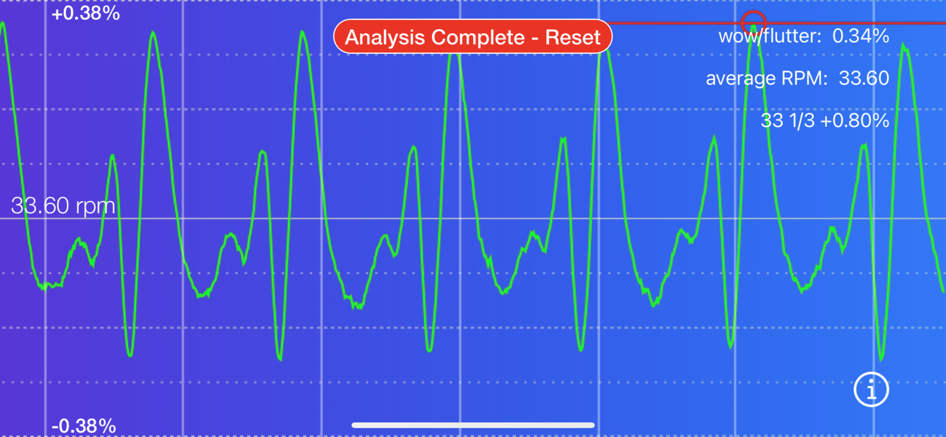

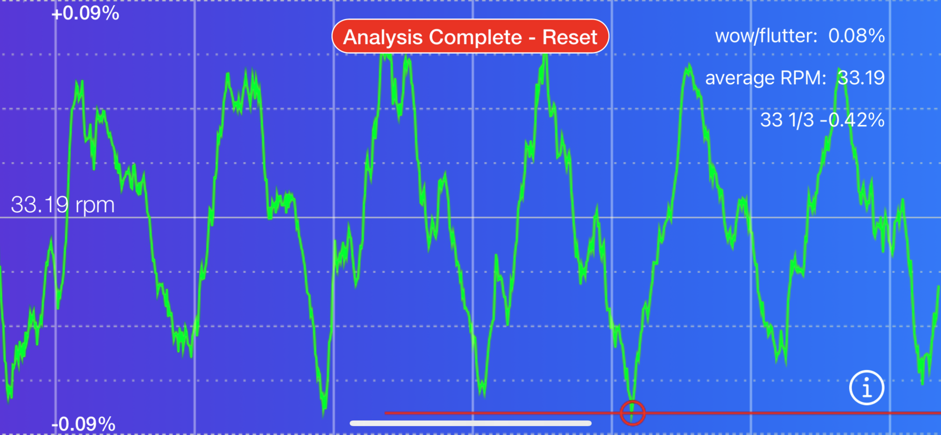

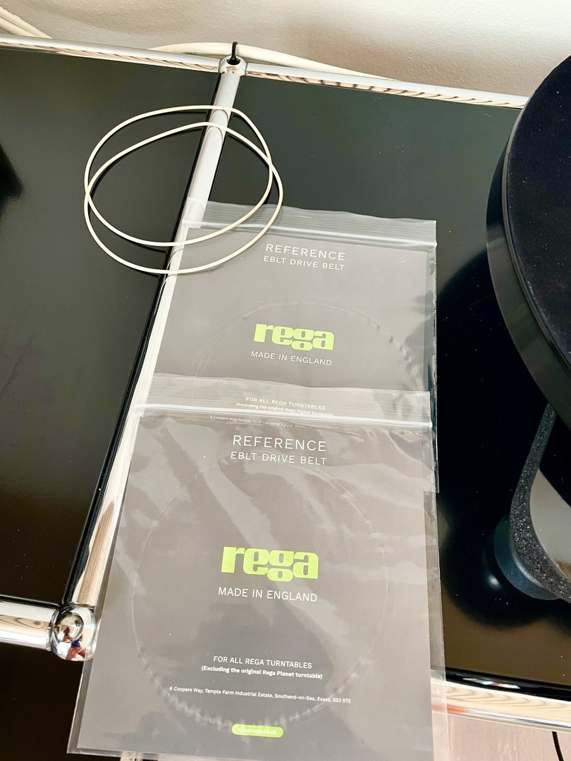

    Enorm forskjell på Rega White Belt og de nye Reference Belt! For første gang på 30 år har jeg en Rega platespiller som går for tregt. Gir dem litt mer tid så tenker jeg hastigheten endrer seg noe. Stor takk til Balle Clorin for tipset.
    White Belt:
    Reference Belt:
    -BB-
    Balle Clorin
    19.06.2012
    11.075
    10.567
    Så bra @BeetleBug !
    Skulle ønske det gikk an å få tak i et slik Reference belt som passer min Michell Gyro. Det finnes desverre ikke og Michell er nok for små til få laget egne Reference belter slik som Rega. Har et sett Japansk original NOS belte til Gyroen i posten på vei til meg, så får vi se om det er er bedre enn jeg har på. Nå er jeg på 0.08-0.1% hastighetsvariasjon på den samme appen.

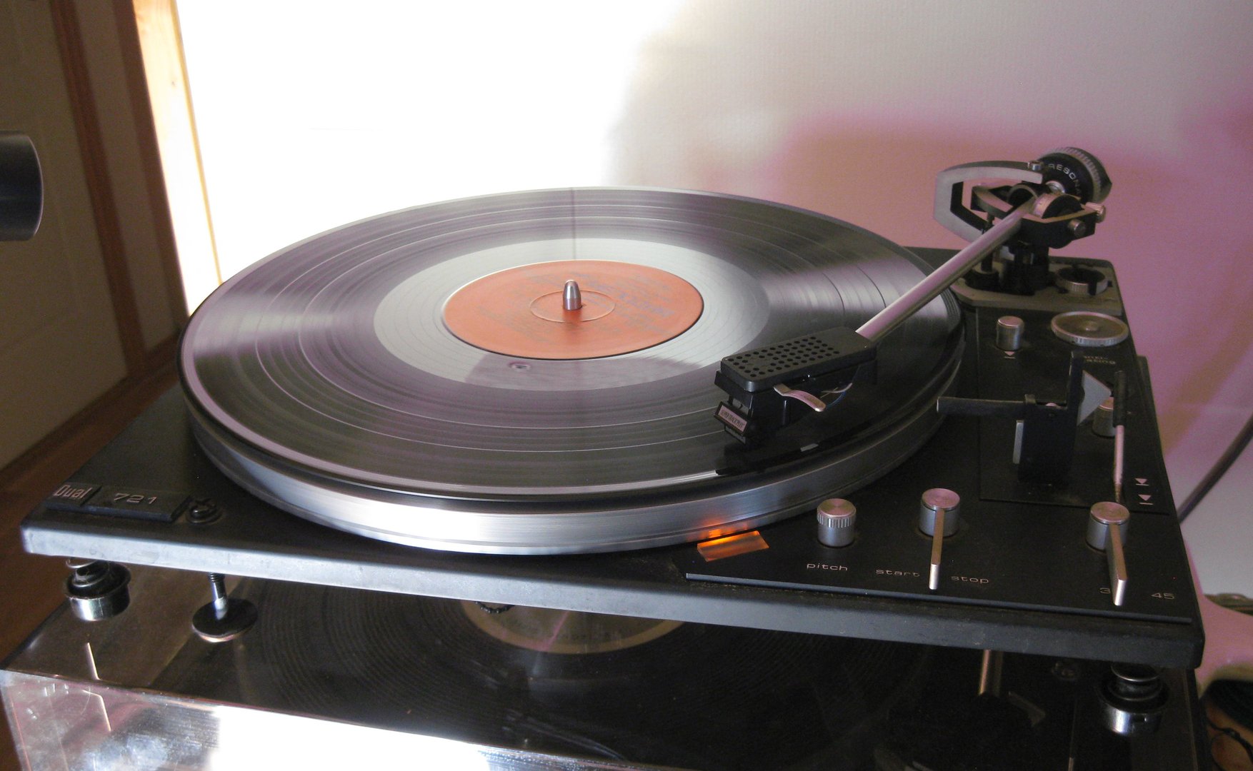

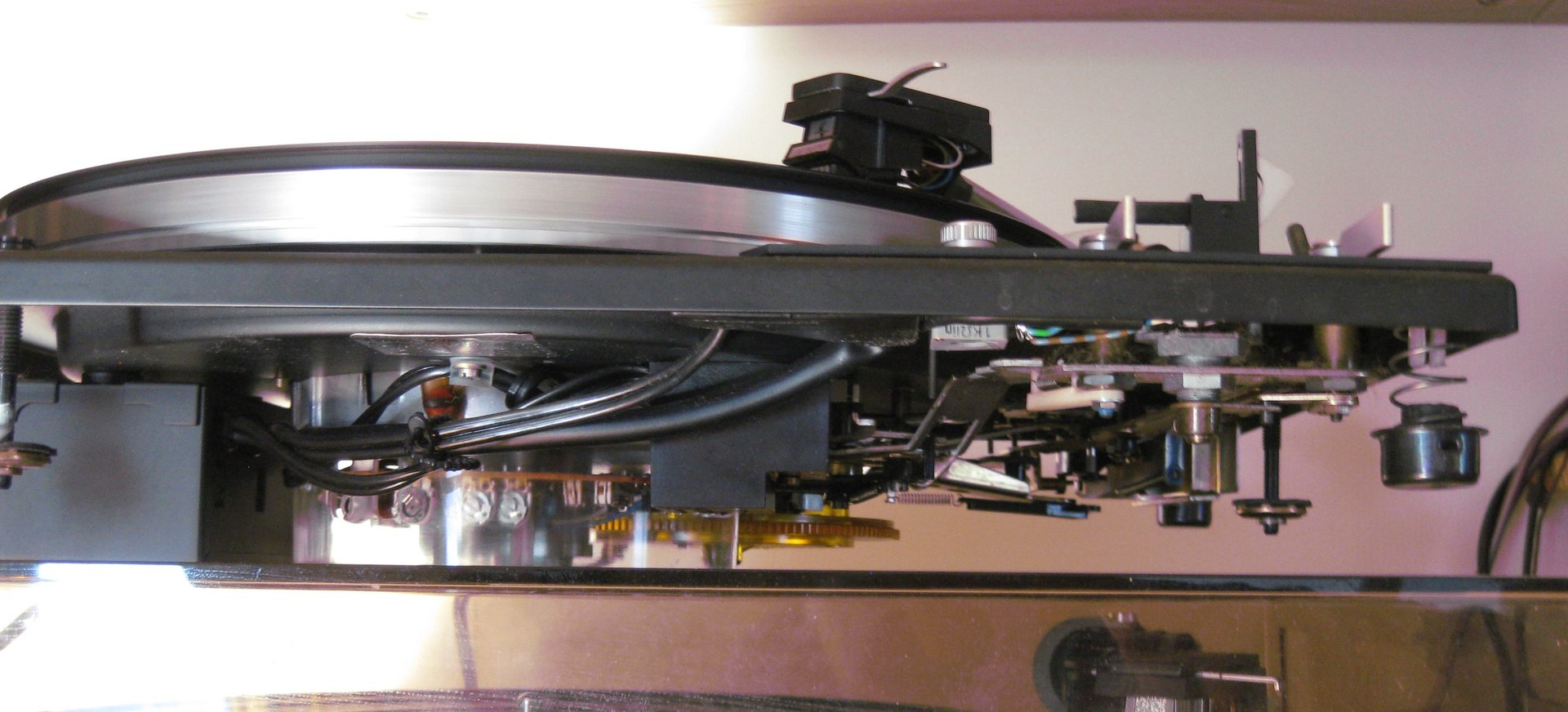

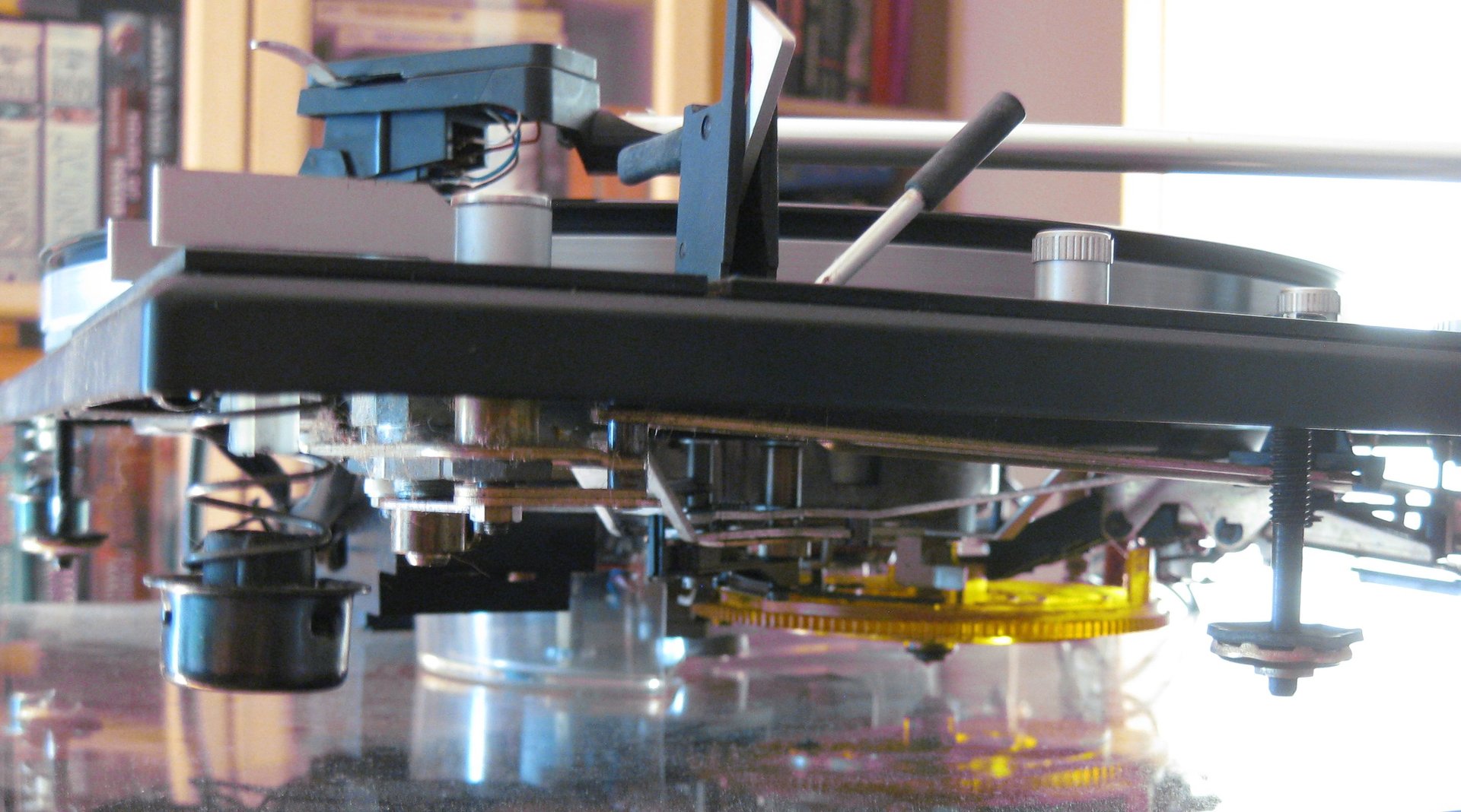

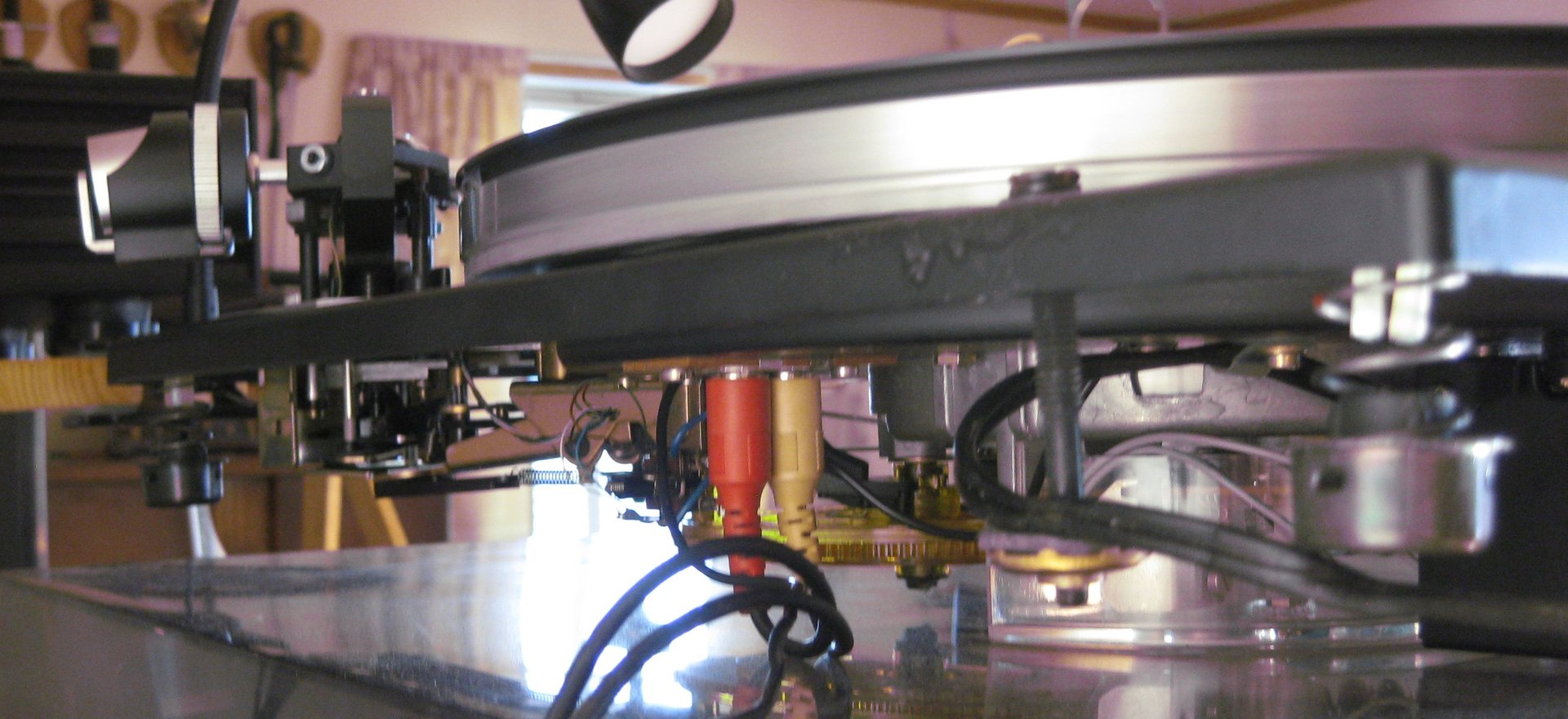

    Dual 721 in the house! Kjøpte den på ebay som dele/ repobjekt. Selgeren sa at - No output. - Stroboskoplampe def. Automatikken var so-so. Den ble ganske/veldig billig... Jeg kjøpte den fordi: Lokket var helt; - Det sto en Shure V15III på den, - Jeg hadde en LED strobelampe liggende, og - automatikken hørtes Steuerpimpel-aktig ut, og det lar seg jo fikse. No output; Nja, da jeg koblet den opp første gang var det en meeeeget svak lydgjennomgang, og en skikkelig renselse fikset den saken. It's alive! Kun noen småjusteringer og montering igjen. Pickupen/ stiften er sliten, men Jico har utmerkete SAS-Bnåler.
    Mycket nögd! Det er ikke sikkert at 701-en som står under er like happy...

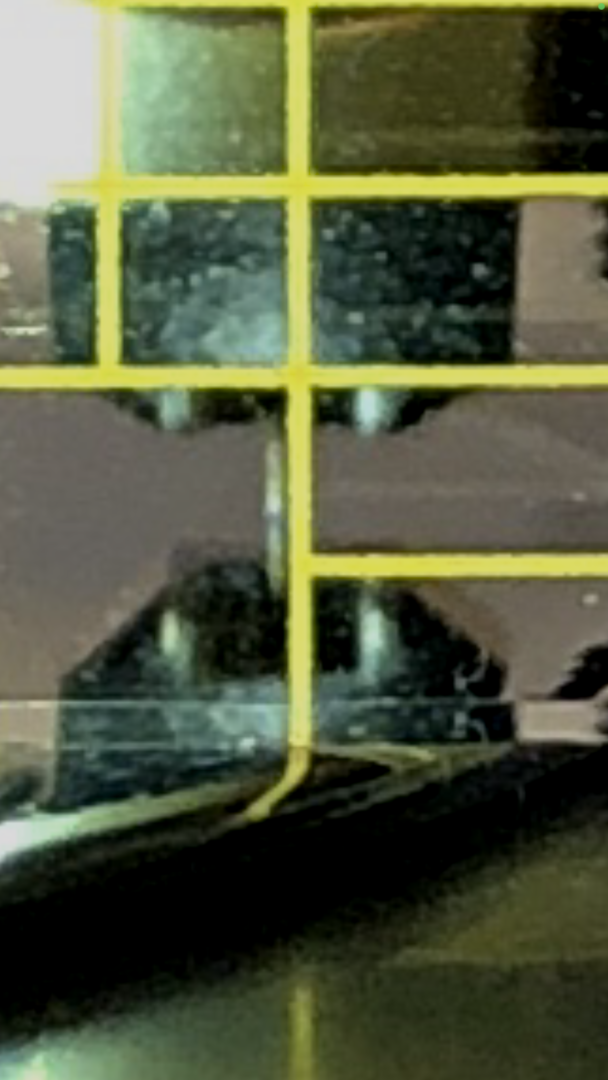

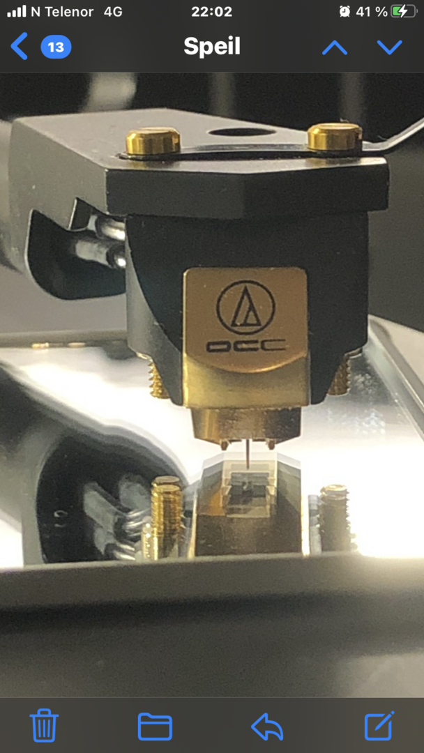

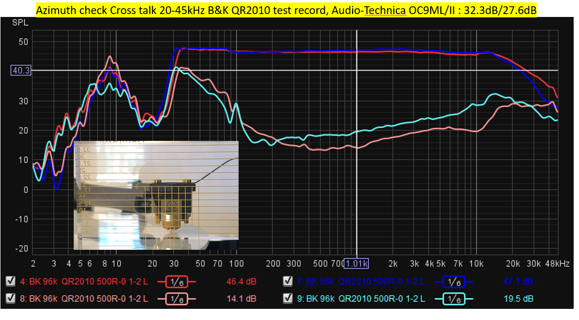

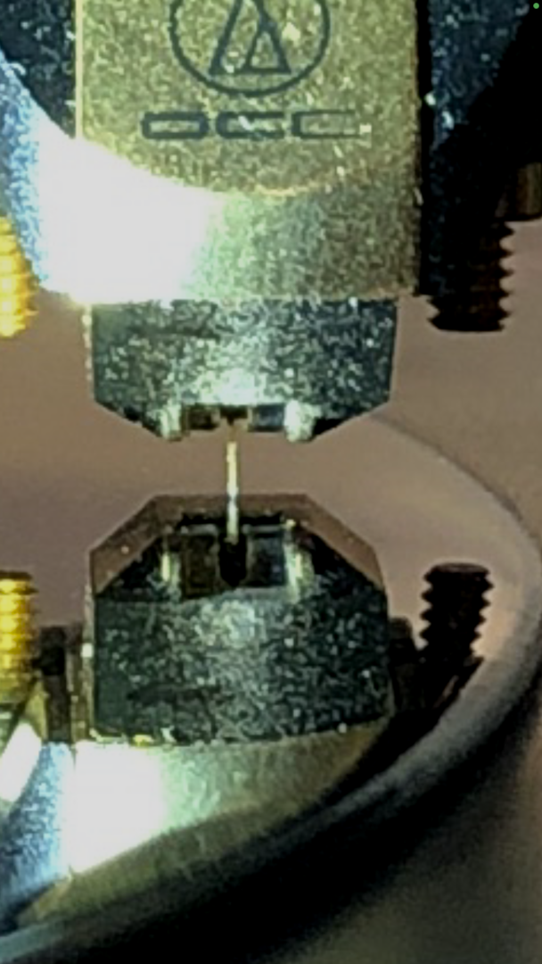

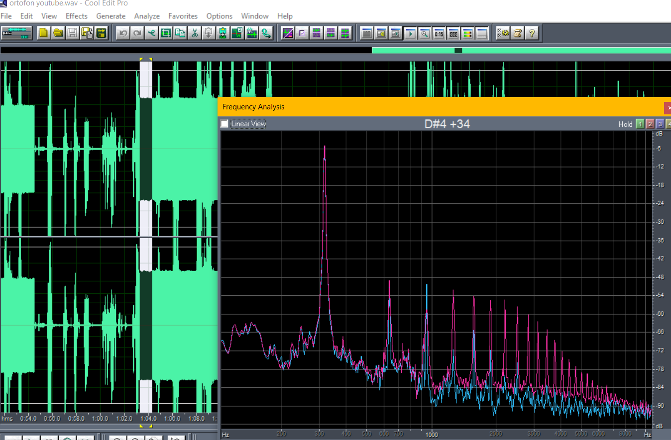

    Azimuth justering med speil er det bare en myte?. Speilet jeg har er i allefall helt ubrukelig pga glassets refleksjoner .CD er ikke noe bedre
    Noen tips til speil som duger til dette. Bude vært en glattpusset sølvplate tenker jeg .
    S
    Slettet medlem 32125
    Vis vedlegget 812925
    Den hvite ortofon plastikk saken er lettere å bruke. Det speil greiene syntes jeg også er noe hærk.

    hva måler du med?
    Balle Clorin
    19.06.2012
    11.075
    10.567

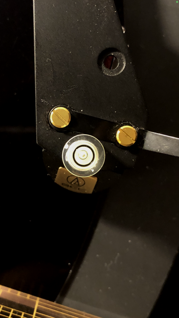

    Den sier ikke så mye om nålens Azimuth og er veldig upålitelige. Sikkert grei for å se relative endringer
    armen må senkes litt det viser en annen sjekk også
    JMM
    Slava Ukraini!
    27.11.2016
    8.528
    9.636
    Fredrikstad
    Protractoren min (MintLP) har forsåvidt speil, men det er lenge siden jeg har brukt akkurat det. Jeg inspiserer pickupen grundig med og uten en 60X lupe for å se at cantileveren er rett, at nålen er montert korrekt og ikke er vridd eller skjev, og etter montering at den ender opp korrekt når den senkes ned på en glatt plateside med riktig VTF. Deretter er det bare å sjekke at headshellet er vatret i sideretning og alt skal være på stell. Er det ikke så får man beskjed om det så snart man snurrer en plate, men det fungerer tilsynelatende veldig bra. Heldigvis er alle pickupene jeg har helt lytefrie når det gjelder konstruksjon; om det ikke er tilfelle blir det fort litt mer involvert.
