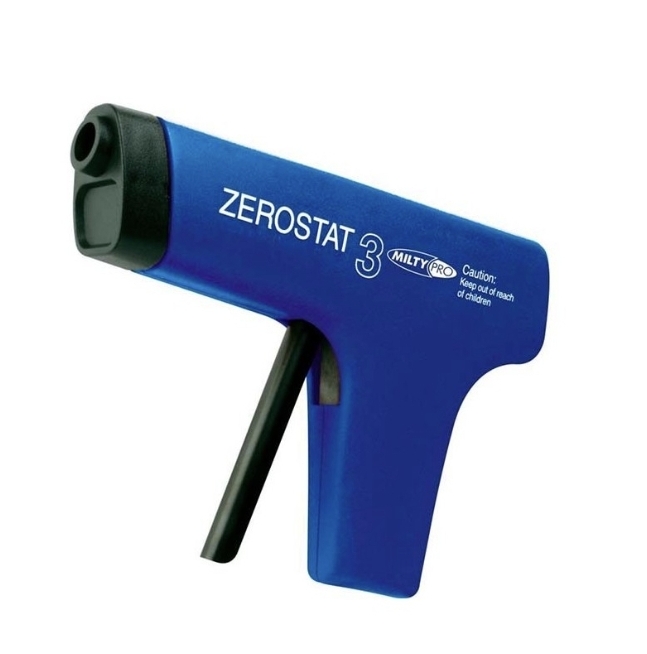

    Å faen, trodde det var en elektronisk sak som fjernet statisk :oops: Hadde noe lignende for mange år siden
    Jamen det er jo det, den er...... En elektronisk "sak",
    og den fjerner statisk...... selvom det er en gjenoppladelig plasma-lighter.
    Kjør den i zig-zag over vinylen noen ganger mens denne roterer, og statisk forsvinner.
    Billigste, simpleste måten for den jobben (y) (y) .
    Om du spiller mye vinyl, er oppladningskravet her på min modell ca 1-2 ganger pr. måned.

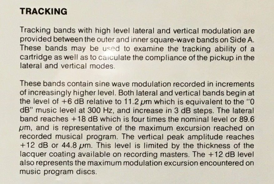

    Ang overload. Skjønner at RIAA bør ha en viss kapasitet for nivå over 5cm/s 1khz, men når en gitt overload gir 15Volt ut av RIAA mens mottakende integrerte forsterker har en sensitivitet på 0.3 volt må da noe av overload kapasiteten uansett gå tapt. Den reelle overloaden er jo summen an hele kjeden.
    Vil noen utdype dette, please?
    Min Puffin har en beskjeden overloadmargin , men klippingen overvåkes og den klipper aldri på musikk selv med 0.4mV pickup og gain på 62db, heller ikke på testspor på 18+db… Det er kun når den når enden på rillen at det klikker og klipper.

    Det er en del ulike oppfatninger om nødvendigheten av overstyringsmargin. Min mening er at det viktige er to ting : 1) at overstyringen ikke skjer på inngangstrinnet eller i RIAA EQ, men slik at overstyringsmarginen et definert av maksimalt spenningssving på utgangen (og er dermed stort sett likt for alle frekvenser), og 2) at klippingen skjer pent og pyntelig. Astronomisk overstyringsmargin er som sådan ikke nødvendig, og som du sier ett eller annet sted klipper det uansett når signalspenningen blir for høy. Med Puffin og DSP RIAA EQ mellom AD og DA blir det muligens noe annerledes.

    sluttforsterkere ja, men en god integrerte jobber ofte med volum på kl 9-9:30 og for høy gain virker det som.
    Hvordan hører man at en RIAA går i overload egentlig? Jeg hører jo godt skurret når pickupen ikke sporer 100um, mens oscilloskopet koblet på RIAA utgangen viser ingen egentlig klipping
