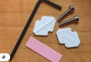

    På jakt etter pickupskruer som dette, (ALLEN/hex/umbraco hode) pakken kom i dag men skruene var selvsagt for korte
    WallyFulcrum | WallyTools (wallyanalog.com)
    EDIT: må være M2.6 siden det er er mutteren jeg har. og lengde 16 eller 18 mm. Zachariassen hadde ikke, så jeg ber Wally send meg et par lange
    KJ
    10.10.2004
    11.420
    4.912
    ^^ Jeg skal noen M2,5x12mm skruer liggende, ikke hex men torx.
