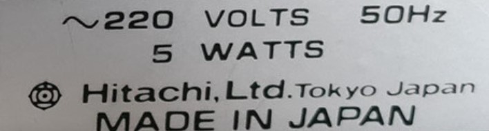

    Jeg tenker at det eneste gale en veggvorte kan gjøre (om den virker) er å påvirke andre komponenter i anlegget. Hva drar en grammofon? 15 W?
    Her står et direktedrevet monster som drar 5 Watt...liten kraftplugg den der.....og lyden er upåklagelig.... ;)

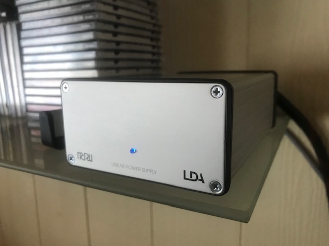

    Dersom motorerhastigheten blir styrt direkte fra 230V, kan det være en ide å bruke en strømforsyning som leverer korrekt frekvens forbåde 331/3 og 45, så slipper man i tilleg å flytte reima til en annen utveksling på motoren.
    Brker en Heed strømforsyning på 15W, de har også 5W men den ble forliten til 45 omdreining.

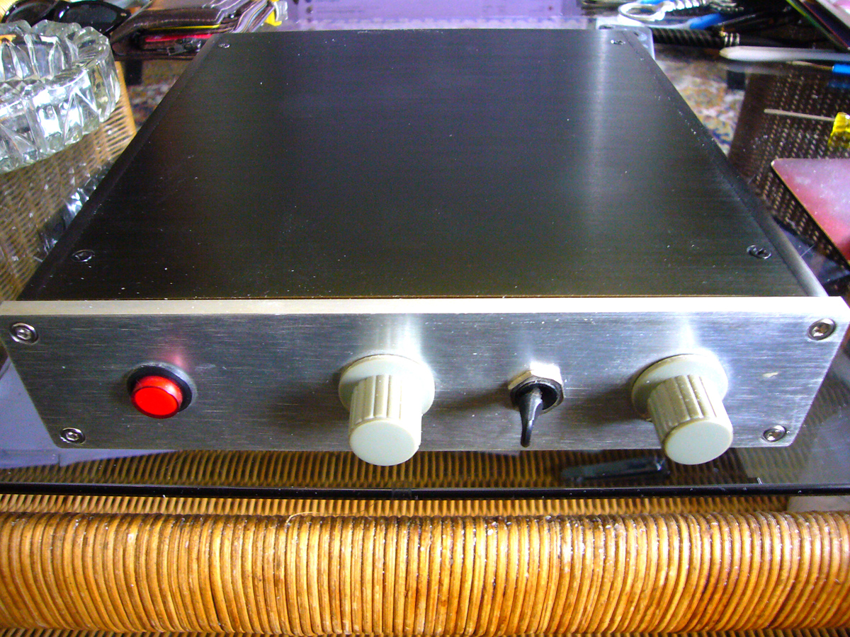

    Husker, da jeg kjøpte delene til det kinesiske Akryl-Monsteret/platespilleren.
    Har aldrig været imponert av kinesisk nøyagtighet eller deres lim-konstruktioner.
    Var derfor veldig spennt, da jeg kjøpte BLDC motor, motorpod og PSU med.
    Psu med (fra venstre) Power, 33 tuning, 33/45 switch og 45 tuning.
    Bak.... Ikke mye der, bare power- og motorplugg.
    Men da jeg åpnet for å se, blev jeg veldig positivt overrasket. Overdimensionerte multiturn-potmetre og høy klasse
    finish på PCB 👍
    HasseBasse
    29.10.2016
    9.796
    25.725
    Hjortshøj, Danmark.
    Oh yes.
    Og dog.... kineserne er veldig dårlige på å lave lejepassninger, så leje i både topp og bunn lå løse i
    i passningene i huset, så var nødt å låse de med Lochtite 648 lejesikring, da det kom en litet "klonk" pr.
    omdreining på motor. Når motor og plint stod på samme underlag, var det dømt fiskeskipsmotor i høyttalerne
    "dunk, dunk, dunk, dunk" :ROFLMAO: :ROFLMAO: .
    Om man velger å kjøpe mekanik/elektronik fra A-xpress, Ebay-China m.fl., skal man være klar på å "fixe" innen det ta´s i bruk.
    Men PSU´en...... den var og er stadig feilfri :)
