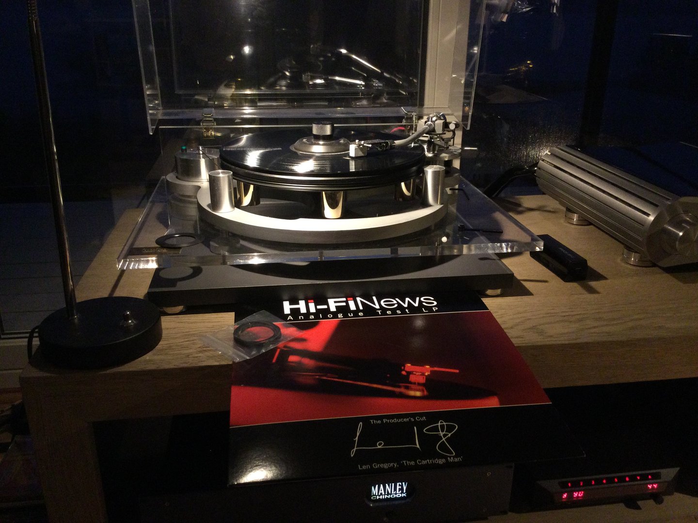

    Bestilte ny reim til gyrodeck’en for en tid tilbake. Ohc har backorder og vet ikke når de kan levere, mitchell sin bestillings side forteller om leveranseproblemer, analogueseduction klarte biffen og ny reim ankom sammen med hfnews test lp.
    Reimen skal jeg kose meg med sammen med litt tlc av spilleren. Test lp fikk en kjapp gjennomgang.
    Høyre /venstre måtte byttes om ( byttet headshell for litt siden, har nok ikke vært helt skjerpet.)
    Litt mer antiskate så sporet det noe bedre.
    Godt med alt som er gjort!
    ha en fin kveld

    la belte snurre noen dager kontinuerlig så jevner det seg ut og hastigheren blir mer stabil...helt sant
    MFA
    15.09.2007
    738
    2.371
    Jeg tror deg..Balle! Tenkte å rengjøre og pusse litt. Har original olje til lageret. Kunne tenkt meg ny kule men vet ikke hvor jeg kan skaffe det. Setter sammen spilleren og lar det gå noen dager. Derretter en runde med måling og justering.
    Ha en fin dag
    Atle

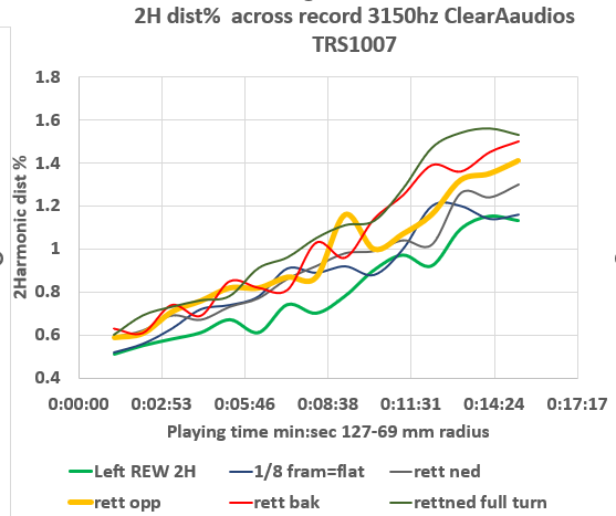

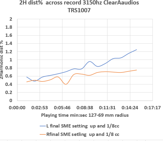

    Litt nerding her..
    Måling av økende forvregning ved mindre radius ettersom nålen går innover platen( økende tid).
    Litt forkskjell på L og R , mulig det har noe med antiskate setting å gjøre, Azimuth er meget bra -35db/-36db kanalseparasjon
    Varierebde Overhang +/-1 6mm slår litt ut ...
    Konkslusjonen er at SME protractoren gir bra resultat. selv om jeg ikke ser de to berømte nullpunktene. Varierte faktisk overgang så mye at de skulle dukket opp. slev med 1 grad "feil" vinkling av PU...

    Bruker begge deler. Det måler best elektronisk med en liten skjevhet på pickup hus innover på yttre punkt . Toleransen på diamanten er 3-5 grader man må kunne akseptere mindre enn perfekte visuelle linjer
    Med azimuth justert 1.5 grader blir det en visuell skjervhet på HTA, PU "setter seg" litt skevt, selv om antiskate er satt til 0...
    Balle Clorin
    19.06.2012
    11.369
    11.026
    1,5g ,0 antiskate og 1,5grad Azimuth som gir en tilt til den ene siden

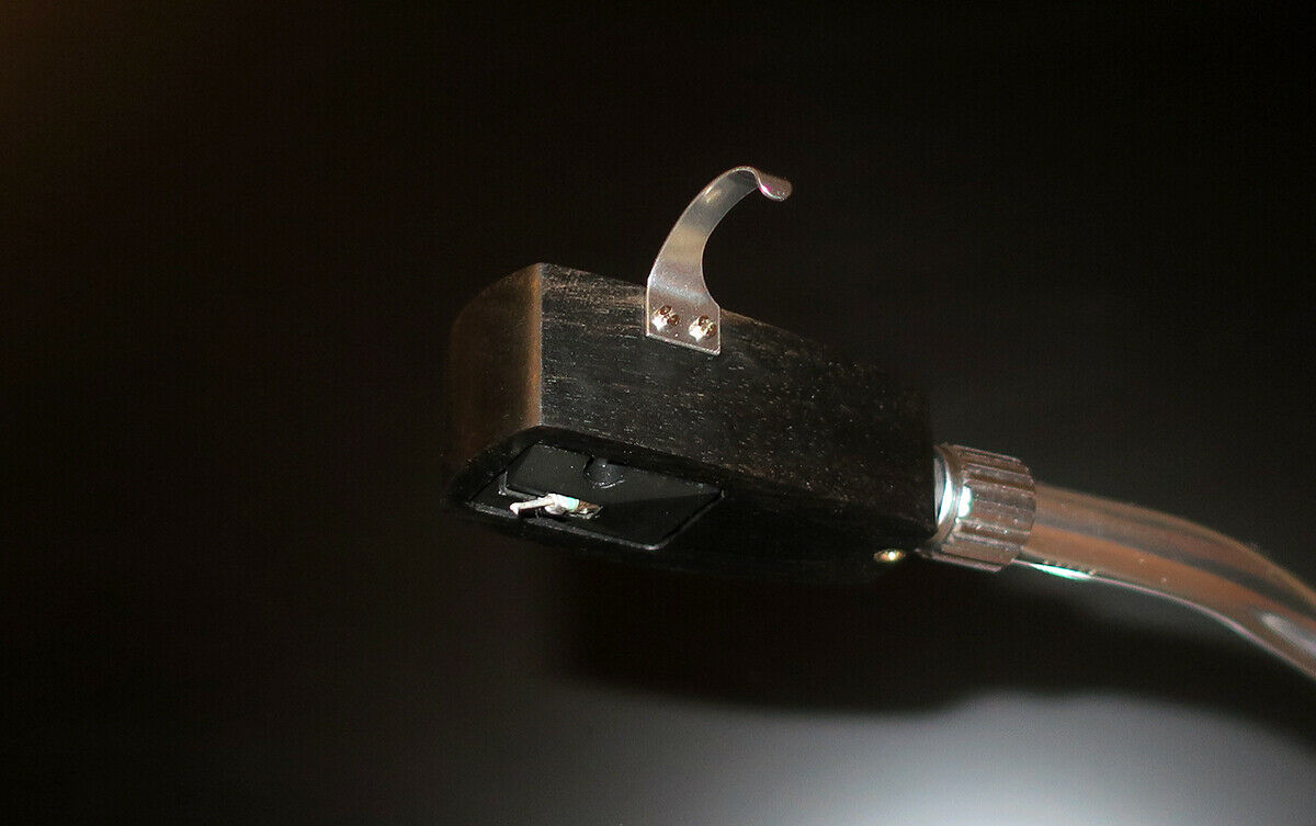

    Da har jeg omsider fått montert en DL103R i hodeskallet.
    Først og fremst så fikk jeg et skall med en liten feilproduksjon slik at «press fit» mutteren for settskruen til tonearmkontakten ikke satt helt fast. Det var antagelig en liten materialfeil i treverket på det eksemplaret jeg fikk og det ble løst med litt lynlimkirurgi.
    Neste utfordring var at de pickupledningene jeg hadde til disposisjon var for korte og stive. En ekstra faktor her er at det er frest inn spor i hodeskallet til ledningen for hhv høyre og venstre kanal, og disse sporene er lukket med ei fastlimt dekkplate i ibenholt, slik at det er veldig lite rom for å «knørve» ledningen sammen. De jeg bruker er nå ca 5 cm lange med litt lange klips i hver ende så det ble litt trangt. Meget fleksible ledninger på ca 4,5 cm lengde med relativt korte klips tror jeg er «optimalt».
    Tredje ankepunkt er at skruehullene til feste av pickupen er gjenget i treverket med M2, og det kjennes som gjengene er veldig skjøre. Jeg hintet til produsenten at M2,5 antagelig vil fungere bedre, i tillegg til at det er standard for pickuper, men han stod på at han alltid har brukt M2 og at det har fungert problemfritt.
    Okke som nå er hodeskall og pickup er montert og spiller musikk. For anledningen AC DC og Back in Black
    Det låter definitivt av rock'n'roll, bra pondus og trykk.
