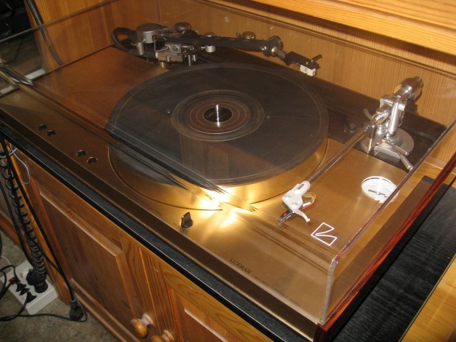

    Armbordet er fortsatt tomt:

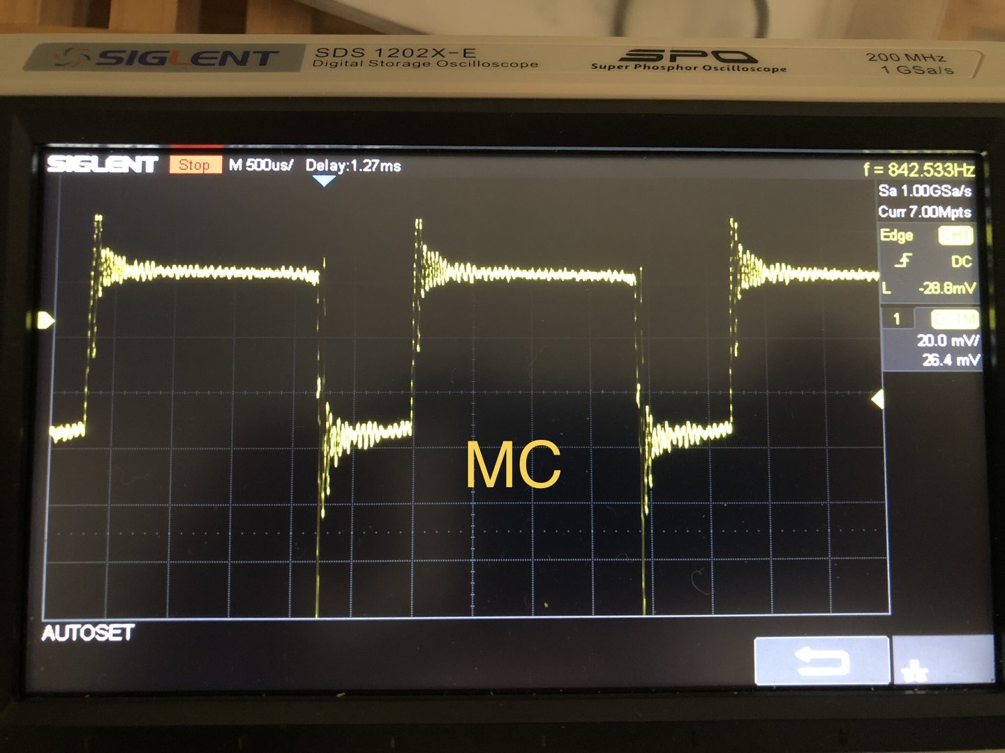

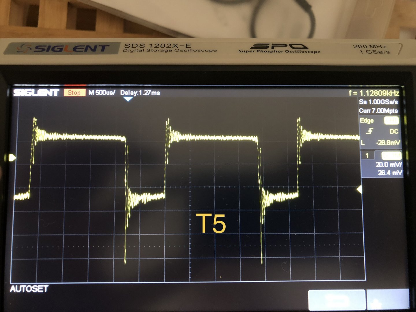

    De gjør jobben og ringer ikke mer enn MC inngangen heller. Heller mindre…og senker støygulvet med 6db. Nå er det umulig å høre om anlegget er på eller ikke, selv med øret 2cm fra høyttalerelementene..
    Firkantpuls for å sjekke ringing ..
