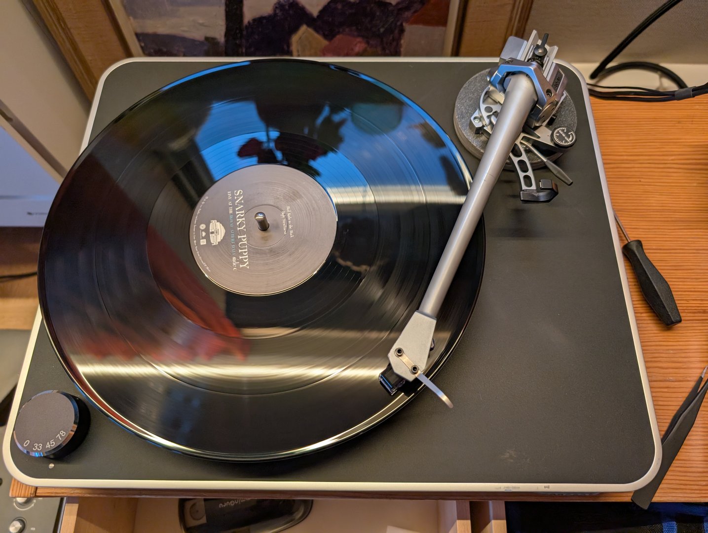

Ble bedre, men nå går plutselig spilleren litt for fort. Tydeligvis trengte den litt olje. Fortsatt ikke helt tipp topp, satser på at talkum gjør susen.Concept har en tendens til at motorspindel går tregt og gir ujevn hastighet. På min, som til og med var ny, løste det seg med en dråpe tyntflytende olje som fikk sive ned i rotoren (dråpe på toppen av spindelen)
Jeg tror ikke talkum vil bidra til å redusere hastigheten, er jeg redd. (Oppskriften er forøvrig å ha en dæsj, eller to med talkum i en liten boks (størrelse 1 til 2 desiliter m/lokk). Legg reimen oppi + igjen med lokket og rist. Reimen tørkes lett av med en fille eller tilsvarende).Ble bedre, men nå går plutselig spilleren litt for fort. Tydeligvis trengte den litt olje. Fortsatt ikke helt tipp topp, satser på at talkum gjør susen.

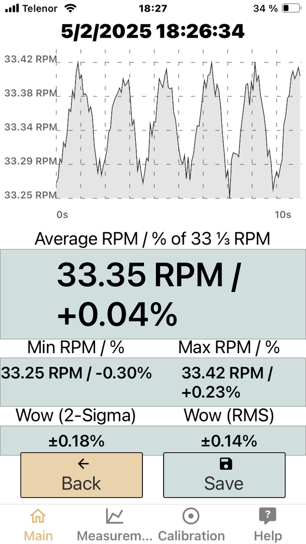

Det tror ikke jeg heller, men mulig det kan hjelpe på wow og flutter? Heldigvis er det justeringsskruer for hastigheter på baksiden av spilleren, så i løpet av formiddagen i morgen er jeg forhåpentligvis nærmere 33,33 enn 34 o/min.Jeg tror ikke talkum bidrar til å redusere hastigheten, er jeg redd.

@vim , hvordan er din strikkespiller målinger, i forhold til denne strikkespillerens målinger?Ble bedre, men nå går plutselig spilleren litt for fort. Tydeligvis trengte den litt olje. Fortsatt ikke helt tipp topp, satser på at talkum gjør susen.

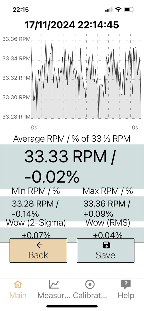

Nottingham er stø som klippen!Må bla litt i egen tråd. Den er ganske stabil den

Vi kan spøke, men disse appene er faktisk ikke egnet til å måle T og tilsvarende og jeg bryr meg ikke lenger. Dessuten måler den seg selv og gir meg resultatet på et display med 0,01 rpm oppløsning Hverken talkum eller glidekrem får T til å gå bedreStore T kan jo kanskje brukes til å måle nøyaktigheten på Rpm appene

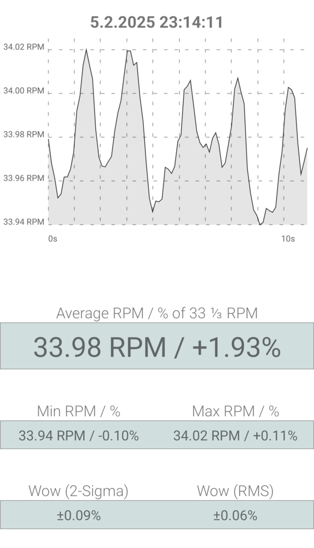

Spøke kan man alltids, men mente det litt alvorlig. T er jo stabil så det holder. Jeg stoler heller ikke på disse appene. Siden T måler seg selv med nøyaktighet (vil jeg anta) så hadde det vært artig å se hva en app hadde målt. Skal ikke bry Tosken med slike trivialiteter, her er hva en app sa om min HitachiVi kan spøke, men disse appene er faktisk ikke egnet til å måle T og tilsvarende og jeg bryr meg ikke lenger. Dessuten måler den seg selv og gir meg resultatet på et display med 0,01 rpm oppløsning Hverken talkum eller glidekrem får T til å gå bedre
