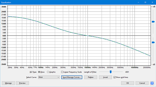

    Noen som har forsøkt rippe vinyl uten RIAA korreksjon for så spille dem av gjennom analog RIAA/preamp i ettertid?
    Vurderer digitalisere en del vinyl og klarer ikke bestemme meg om jeg skal spille dem inn uten RIAA og fargelegging og heller benytte Audacity på filene i ettertid for musikkarkivet.
    Om overstående samtidig åpner opp for alterntaiv og mulig intressant bruk av filene frister dette litt. Her tenker jeg på muligheten til å spille av "plater" digitalt gjennom RIAA/phonoamp på vintage receivers.
    Vis vedlegget 671046
    EDIT: jeg er ikke sikker på om jeg helt ser hensikten med digital avspilling uten RIAA EQ digitalt, for å gjøre analog RIAA EQ - da trenger du i tilfelle enten en «pickupemulator» (det kan være en trafo med et passende viklingsforhold for å ta ned spenningen ut av DAC så den passer inn i en «vanlig» phonoforsterker) mellom DAC og vanlig phonoforsterker, eller en RIAA EQ som passer bedre til «linjenivå»
    Jeg har ikke prøvd meg på digital RIAA EQ. Men, som RIAA kurven viser så er det med invers RIAA (dvs pre-emphasis som platene blir gravert med) 40 dB (100X) nivåforskjell mellom bass og diskant på platene, slik at diskanten ligger 20 dB høyere i nivå enn 1k Hz som er 20 dB høyere enn 20 Hz. Det betyr at nivået i diskanten bestemmer utstyringsnivået på ADC og behovet for overstyringsmargin. Dersom du f.eks. bruker 20 dB overstyringsmargin (ved 20k Hz) for å unngå digital overstyring som konsekvens av rusk, støv, hakk, statisk elektrisitet mm., så ligger 1k Hz plutselige nede på -40 dB FS, og ved 20 Hz så ligger nivået nede på -80 dB FS. Det betyr at du trenger en ADC + mikrofonforsterker som har litt mer en godt signal støyforhold for å bevare dynamikken i mellomtonen og for å unngå at det blir for mye graut i bassen. Nå er det ofte lite nivå på frekvensflanene så det behøver ikke å bli så «ille». Det er også noen forummedlemmer her inne som som til vanlig bruker digital RIAA EQ i husalteret med godt resultat.
    En annen liten sak er matchingen eller mangel på sådan mellom en mikrofonforsterker og pickupen, både mht nivå og impedans/last.

    Takker for svar. Tanken er å spille "vinylen" av digitalt via Phono-inngang på vintage forsterkere for å få med hele singalkjeden da enkelte av disse gamle damene har intressante transistorer (les forvrengning) i denne kretsen. Tenkt brukt på lokasjon hvor en platespiller ikke er så godt egnet.
    hmmm... poenget med dynamikkforskjellen var verd en ekstra tanke, takk! Det avgjør i hverfall valget om 16 vs 24-bit til datafangsten som er tenkt utført med Fireface UCX som har 65dB gain tilgjengelig. Dessverre ser jeg inngangsimpendansen for mikrofoninngangene er på 2k/XRL eller 8k/TRS og muligens kan by på problem når 47k er foretrukket av min MM pu, igjen takk!
    Oppfølgingsspørsmål var ment å bli om dere da til avspilling klarer dere med et enkelt T-pad dempeledd før phono-inngangen, og hvilke impendanser dere da evt. benyttet til utregning for å emulere MM?
    Virker dette da være innenfor klokt nok til å stille som presidentkandidat?
    Inn=10KΩ og Ut=4k7KΩ Ideen med T-dempleddet er da at DAC skal se inn i en 10k last og emulert pickup ha en utgangsimpedans på 4k7
    47kΩ virker være anbefalt inngangsimpendanse fra flere pick-up produsenter for dere MM pick-upper. Med den generelle 1:10 anbefalingen velges derfor 4k7KΩ som utgansimpendans.
    Med motstander fra E24 serie får jeg da et -40dB dempeledd med følgende verdier R1=10kΩ, R2=4k7Ω, R3=130Ω

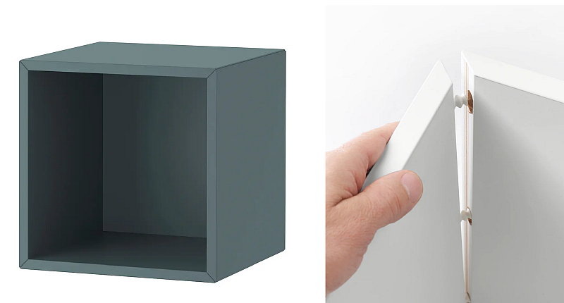

    Ikea Eket kubene med mål 35 x 35 x 35 cm til vinyloppevaring. Noen som har erfaring om de holder seg over tid?
    PeriodeLytter
    26.02.2013
    3.859
    3.570
    Ja, Eket fungerer fint:
    Men, de "singel-boksene" er akkurat litt for trange. De med 4 rom, som jeg har, går akkurat m/plastcover.
    Bra tips. Da kan muligens dører også bli problematisk pga manglende dybde?
    Edit: Sokkelen du har dem på, er det noe Ikea selger eller diy?
    Ja, dører går ikke. De er ikke dype nok. Soklene tilhører Eket-serien, så de får du på Ikea.
